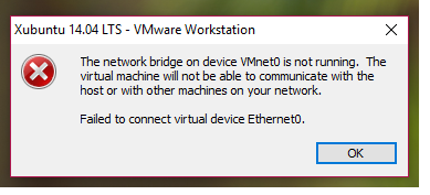

      La maquina fisica, dnde tengo la VM, esta conectada a un router(servidor DHCP), ¿alguna otra solucion?
      Este es el mensaje que obtengo al intentar forzar la tarjeta virtual en modo bridge:
Nombre:	bridgeVM.png
Visitas:	150

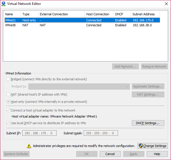

      • #4
        te refieres a esto??
Nombre:	VMnetwork.png
Visitas:	157

            hola de nuevo,
            abri el VMware como admin(tal y como me dijiste en tu anterior post) y puse la tarjeta en modo bridge, pero al no haber comunicacion con la tarjeta fisica la desconecta, ni idea de que esta fallando Haga clic en la imagen para ver una versión más grande  Nombre:	VMicons.png Visitas:	1 Size:	6,0 KB ID:	213860
            hace tiempo si me conectaba en modo bridge pero no se porke ahora no me conecta:(
            no creo k tenga que ver pero mi SO es win10 Home y utilizo VMware Workstation 11
            PS: A ti te funciona el modo bridge,¿verdad? ¿podrias ponerme una imagen de tu Virtual Network Editor? SO y version de vmware??

            • #7
              Si te funciona el modo bridge,¿no deberias ver la ed VMnet0(junto a las otras 2) en el Virtual Network Editor? A mi ni siquiera me deja crear la red VMnet0(al abrir VMware como administrador)

                • #9
                  hola de nuevo,
                  he encontrado un "parche" para poder configurar la VM en modo bridge, la solucion la encontre en este foro. He probado esta solucion y funciona perfectamente, sin embargo cada vez que arranqueis windows, aunque conecta la tarjeta, se queda esperando IP hasta que por fin desiste: Haga clic en la imagen para ver una versión más grande  Nombre:	WINbridge.png Visitas:	1 Size:	17,8 KB ID:	213880
                  La solucion que se me ocurrio para arreglar esto, no se si se arreglara dejando el DHCP del adaptador creado, es deshacer y rehacer el puente(en windows, con el boton derecho del raton sobre el adaptador creado >> "Quitar del puente", y volver a "Agrgar al puente")
                  En el foro se comentan otras soluciones, aunque no las llegue a probar (la unica que probe fue la anterior) como abrir el Virtual Network Editor como administrador y pulsar el boton Restor Defaults, o quiza la mas simple sea actualizar a VMware Workstation 12.
                  Bueno espero que a alguien mas le sea util esta solucion, aunque parece que a partir de la VM WKS12 se ha corregido este problema(¿¿no ElTramo ??)
