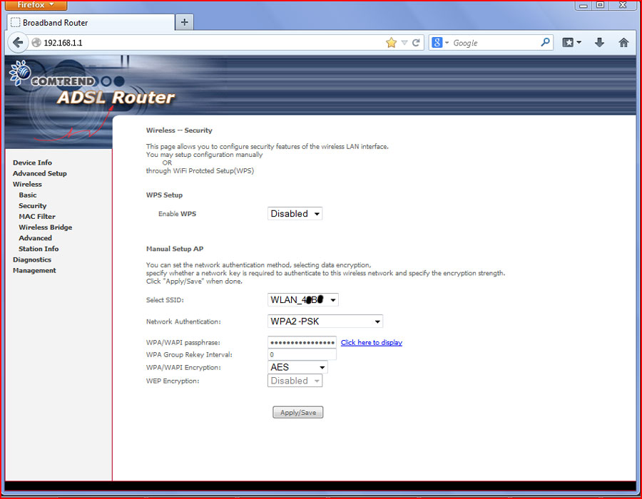

El tipo de encriptación más potente y extendido que tenemos hoy en día es la WPA2-PSK (ver wikipedia) y vamos a ver cómo configurarla.
- Accedemos al router de la forma que indicamos anteriormente.
- Buscamos entre las categorías la referida a redes inalámbricas (Wireless)
- Dentro de “Wireless” hemos de buscar la referida a Seguridad
- En la sección “Seguridad” podemos configurar todo lo referido a las contraseñas de acceso a nuestra red wifi.
- Debemos seleccionar nuestra red por su nombre ( o BSSID como aparece en algunos routers)
- Seleccionamos también el tipo de encriptación que vamos a elegir para nuestra red.
- Y ya sólo queda inventarnos una clave lo más rara posible. Para hacerlo hay hasta webs que nos pueden ayudar. Sin embargo por seguridad es preferible hacer uso de nuestro ingenio.

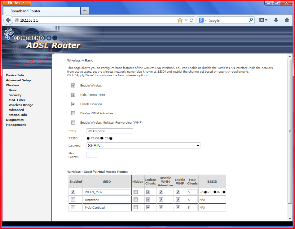

Truco 2: Falseo de BSSID y ESSID con puntos de acceso virtuales
La mayoría de programas y Apps de captura de claves WIFI, compilan información de las redes que escanean en busca de fallos en la seguridad. Y esos fallos no son otros que el dejar los nombres de red, las contraseñas, los nombres de usuario, etc, que el router trae –por defecto- desde fábrica.
- El BSSID es el nombre de la red: WLAN_xx, Jazztel_xx, etc.
- El ESSID es la M.A.C. del router o AP (Access Point o Punto de acceso en español) La M.A.C. del router o punto de acceso. Es como un código alfanumérico de 6 pares de caracteres separados por dos puntos (:) que identifican la marca y hasta el modelo de un dispositivo físico conectado a una red. Es como la matrícula de los coches, pues cada ordenador, o móvil, tiene la suya propia.
Para saber más de la MAC: (Dirección MAC - Wikipedia, la enciclopedia libre) (IEEE IEEE-SA - Registration Authority MA-L Public Listing)
El problema es que, suele ser que los dos últimos números de la MAC suelen ser las dos últimas letras del nombre de la red inalámbrica, esto sirve a las aplicaciones de captura de redes para inferir la contraseña por defecto de cada router.
Ejemplo: Si la mac de un router es: 04:82:1D:5F:82 el nombre por defecto de la red podría ser, WLAN_82 o Jazztel_82.
Debemos cambiar el nombre de la red. A ser posible disimulando ser de otra compañía de ADSL distinta a la nuestra aunque en el nombre inventado hagamos coincidir los dos números finales con los de la MAC del router. Orange_86, Vodafone_AD82, etc. Eso confundirá a los programas de captura.
Podemos hacerlo a un nivel más avanzado gracias a las Redes Virtuales. Cuando el router viene nuevo, viene pre-configurado y con la red inalámbrica activa y con un nombre y una clave que podemos ver escrito en la etiqueta que suele haber pegada bajo el router. También, podemos ver hasta la MAC de nuestro router.
Esa red inalámbrica, sería una “RED REAL”, adicionalmente algunas marcas de router, permiten, crear -dentro de ese mismo router- otras redes WIFI VIRTUALES.
- Creamos las redes virtuales.
- Ocultamos la red principal, aunque tengamos el nombre cambiado.
- Usamos cada día una de esas redes virtuales, de forma alternativa.
Las ventajas que ofrece esto son muchas.
- Le podemos poner el nombre y el tipo de clave que queramos.
- Tenemos una red con una MAC que el router se inventa automáticamente.
- Si además dejamos la red principal oculta y no nos conectamos por ella, será CASI imposible que la capturen. Porque los programas de captura necesitan que haya un flujo de datos, un tráfico, entre el router o punto de acceso y el cliente que esté conectado a ese punto de acceso. Al no haberlo, no podrán capturar nada. Y al tampoco haber clientes asociados a esa red; tampoco pueden simular ellos el tráfico con el uso de programas de inyección de paquetes como AirReplay-ng, AirScript o similares, porque existen métodos para suplantar las MAC’s de cualquier cliente asociado a una red. Haciéndose pasar por uno de los clientes asociados reales, copiando su MAC pueden confundir al router, y hacer que les empiece a mandar paquetes con información que contienen la clave. Se necesitan más de 2 millones de paquetes para desencriptar una clave WPA2 de una red inalámbrica, lo que sería difícil de conseguir debido al poco flijo de datos que habría en la red principal.
- Las redes WIFI nos permiten hacer un filtrado inicial limitando el número de usuarios conectados a una determinada red.

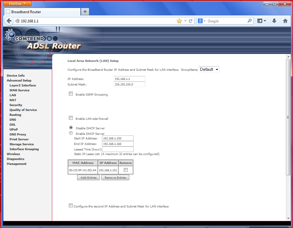

- Desactivaremos el servidor DHCP para dejar que el router deje de asignar IPs automáticamente a cada cliente que se conecte.
- Asignaremos un rango de IP’s que limite en cantidad, el número de posibles clientes admitidos en nuestra red local.
- Por último, asignaremos -dentro del rango anteriormente establecido- una IP fija a cada uno de los clientes, dispositivos, etc, que conectemos a nuestra red (Hay que hacerlo para los elementos conectados por WIFI y por cable). Cada cliente está identificado con su propia MAC, y será imposible que alguien se cuele si no sabe qué IP hemos asignado a cada dispositivo.
Como nota, decir que algunos routers permiten actualizar IP para la MAC que hayas seleccionado en esa IP, lo que es bastante útil ya que si algún intruso coge nuestra IP (que ya es difícil si hemos hecho todos los pasos bien) para poder conectarse a la wifi, cada X tiempo, el router puede actualizar la información, haciendo coincidir la IP asignada a la MAC del dispositivo, por lo que el intruso debería acertar también con nuestra MAC.
Pasos a seguir:
- Acceder a la ROM-Page del router, indicado en ésta guía.
- Buscamos la categoría referida a LAN (Local area Network). Suele estar en el menú "Router". En el caso de nuestro router es: Advanced configuration►LAN
- Desactivamos el servidor DHCP poniéndolo (disable). Para ello sólo hemos de marcarlo donde corresponda.
- Hemos de configurar el intervalo de IPs. Debemos fijar la IP de "inicio del intervalo de direcciones IP", (Start IP Address) y fijar la "IP de fin del intervalo de direcciones IP". Por ejemplo la IP de comienzo y fin que vamos a poner son las 192.168.1.28 y 192.168.1.38 pero podrían ser cualquier otras, siempre que tengan una terminación entre 1 y 254 (Máscara subnet, no hablaremos de ella).
- En nuestro router, este paso no se puede realizar si el servidor DHCP está desactivado, así que habrá que hacerlo al revés. Desactivaremos el servidor DHCP después de haber establecido el intervalo a nuestro gusto. Establecemos una IP fija y única para cada dispositivo -identificado con su dirección MAC correspondiente-. Este paso es el que más mola. Debemos tener apuntadas y a mano, las direcciones MAC de cada uno de los dispositivos que vamos a configurar.
a) Pulsamos (Agregar) (Add Entries) (Añadir) para añadir una IP y vincularla a un dispositivo específico usando su MAC.
b) Introducimos en el recuadro para la IP, una que esté dentro del intervalo que establecimos antes. E introducimos en el recuadro para la MAC, la que corresponda al dispositivo al que queremos asignar esa dirección IP de forma permanente.
c) Guardar la configuración que acabamos de establecer. Pulsando el botón (Aply/Save). Algunos routers pueden requerir el reinicio del sistema.
