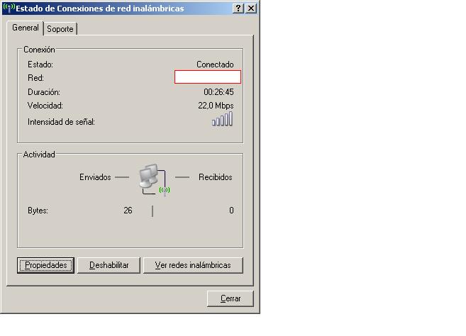

    hola a todos,
    tengo dos equipos con sus respectivas tarjetas inalambricas y he creado una red AD-HOC.
    El problema es que al crear la red no me da nada de señal(aunque se conecta perfectamente a maxima velocidad 22Mbps, pero el nivel de señal esta a cero, "No hay señal") y no aparece en la lista de redes disponibles(aunque se conecta a ella).
    Sin embargo, en el segundo equipo es todo lo contrario(la red creada me aparece en la lista de redes disponibles, con maxima señal, sin embargo hace el intento pero no se conecta a ella)
    ¿¿Alguna solucion a este problema??
    Gracias, saludos foreros:D
    PD:Adjunto imagen(pantallazo) del problema.

    Mírate las estadísticas de la conexión y mira a ver si te da muchos errores de redundancia cíclica...CRC's suelen darse cuando la red está lejos, entre los puntos, cuando hay otras redes en el mismo canal que interfieren, o cuando está muy cerca. Eso es algo qeu choca. la gente cree que a más cerca más velocidad y no es así.
    Míra eso.. A mí me pasa.

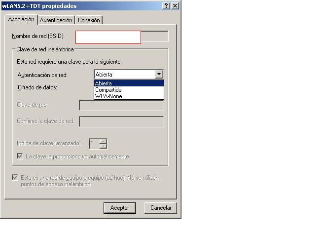

      En este caso por lejania no es ya que los dos equipos estan "juntos", pero lo que dices sobre el canal si podria ser aunque tenia entendido que en una red ad-hoc todos los equipos(tarjetas) debian usar el mismo canal¿no es asi?
      ¿Y que me recomiendas para darle seguridad (ver imagen adjunta) a esta red?¿Podria hacer que no se difundiese el SSID?¿O tal vez añadir una autenticacion compartida(en lugar de abierta) a la red?
      En fin, voy a probar a cambiar el canal(¿¿sabes donde le digo eso??) y te comento.
      Gracias Nehalem, saludos:D
        Hola, Hispabit!!!
        Perdona que te moleste. Pero soy malísimo explicándome. Cuando te decía lo de los canales, me refería al canal de tu red, con respecto a redes cercanas (que no sean la tuya) y que puedan interferir. A mí me pasa, que cuando hay una red, más potente en el mismo canal, literalmente me quedo sin red. Porque el router del vecino está más cerca de donde está mi equipo que el propio mío. De todas formas todos los elementos de la misma red, tienen que estar en el mismo canal. o en todo caso, en automático (mi tarjeta de red permite ponerlo así, pero todo se vuelve más lento porque a cada paquete que envia o recibe, te mira por todos los canales)
        Pero eso, todos los elementos de tu red, en el mismo canal. A ser posible en un canal que no interfiera con el de redes vecinas. (si las hay)
        Lo de asignación de claves, puede variar de una marca de tarjetas wifi a otras. En mi caso, una Ovislink, no me deja poner nada más que WEP cuando establezco una red Ad-Hoc. Supongo que eso se habrá modernizado.
        Pero eso, todos en el mismo canal, pero procura que no haya redes vecinas en el mismo. Cuando pones a tu tarjeta de red en el mismo canal que el vecino, tu tarjeta se vuelve loca, pues se intenta autenficar sin poder, en la otra, y a la vez tirar de tu red, y se ofusca, te lo llena todo de errores, y lo que hace es cortar, deja caer la red. XDDD
        Para decirle eso, lo haces en cada una de las tarjetas inalámbricas, en sus aplicaciones de configuración, es lo más sencillo así.
