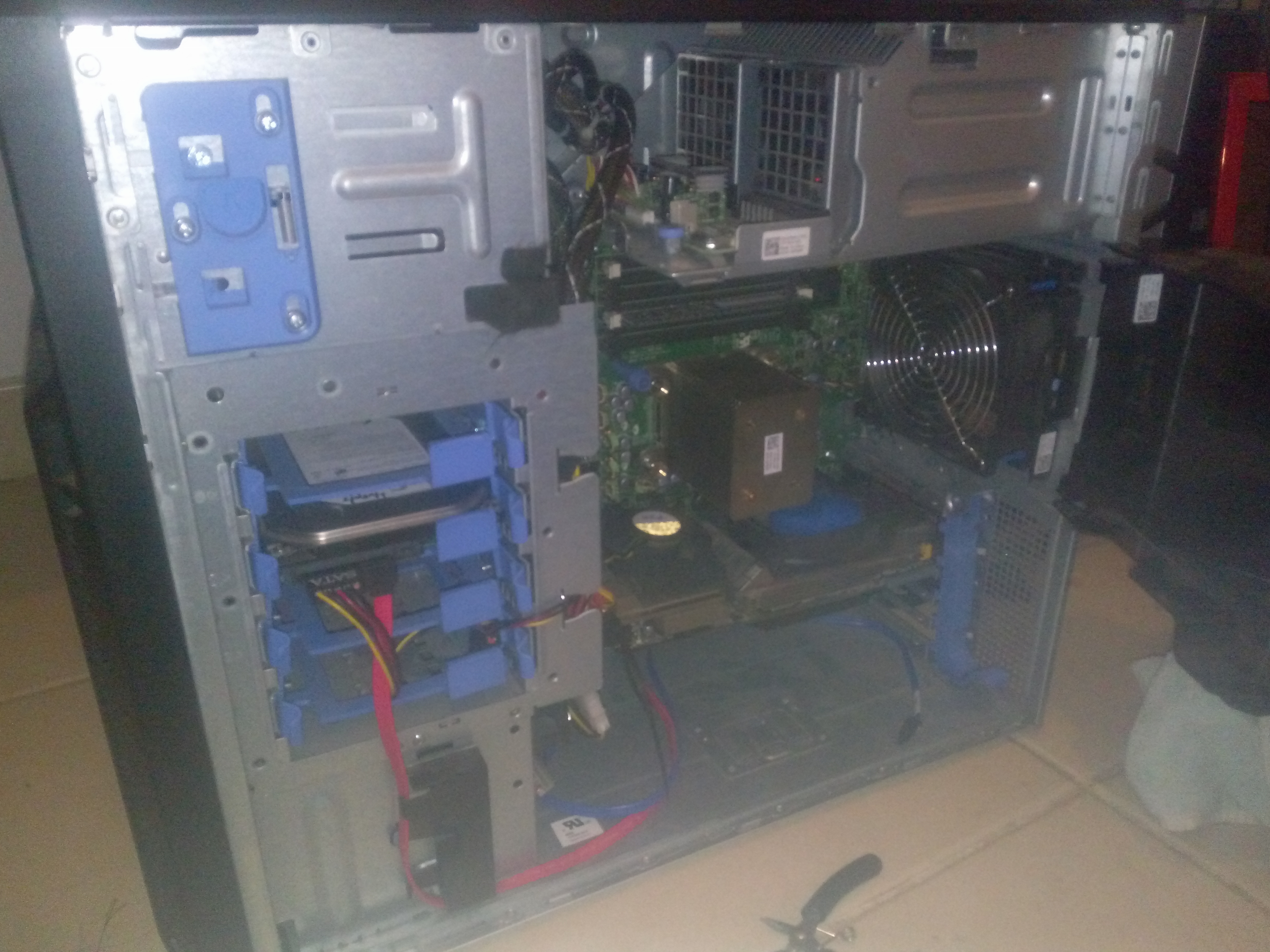

    Muy buenas
    Los que siguen el hilo de la potencia del slot pci-e sabran de que va, para los que no, resumo:
    ​​​​​​Dias atras compré un servidor Dell Poweredge T310 a bajo precio, y decidi colocarle una tarjeta grafica para rentabilizarlo y venderlo.
    Tras unos pocos de problemas, soluciones, y mas problemas, lo consegui. Pero ahora tengo el problema 'ultimate'
    La grafica, por lo poxo que se, parece llevar un disipador parecido a un DirectCU de asus, cosa que siendo una asus me parece logico viendo el formato de la tarjeta.
    El problema es que ma temperatura d las memorias es cercana a los 100 grados. Se sabe porque?
  • #2
    Igual lo de que amd es calentita es verdad...xD
    Los ventiladores son cosecha propia porque me la pasaron sin ventiladores, al parecer se habia roto alguno en algun momento de su vida.
    Quizas la pasta termica este pocha, pero he leído por ahí que uno la cambió y fue a peor, que tal veis la Ceramique 2? Esa me bajó casi 10 grados respecto la de Noctua.
    De momento voy probando con 3D Mark a falta de tarjeta de sonido para probar con juegos, estoy a ver que mi cuñado me deje una, aunque no se si usar una Hercules DJ Console MK1, creo que lleva tarjeta de sonido. Se me acaba de ocurrir escribiendo esto xD
Nombre:	IMG_20161129_231926.jpg
Visitas:	231

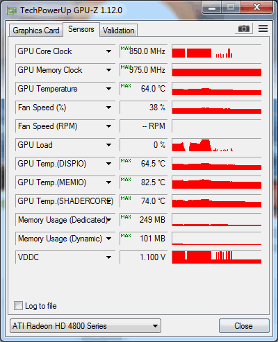

Nombre:	temps despues.gif
Visitas:	260
            Definitivamente, estas temperaturas son, aunque no por demasiado, más seguras, y mas tratandose de una 4890 con los dos primeros ventiladores que he pillado, y con una caja con una circulacion de aire prácticamente nula. Importante decir que el ordenador lo he tenido que adaptar casi entero para poder colocar la tarjeta, haciendo todo un tramo completo de instalacion electrica, haciendo un flujo de aire del frontal a la trasera, y poniendole los dos ventiladores (con bridas, eso si) a la tarjeta. Podrian ser mejores, si, pero estoy contento, despues de haber leido tambien en GPU-Z que el MemIO es una lectura de tempreratura DENTRO de la gpu, me quedo mas tranquilo sabiendo que no son los propios chips los que estan a 80 grados. Creo que esto se puede dejar aqui ya, aunque la unica duda que me queda es saber porque hay difierencias de 18 grados entre una zona y otra del mismo chip...el no tener IHS supongo que es lo que mas tiene que ver no?
            Comentario
            • #7
              Tras una hora jugando, la temperatura mayor es de 88 grados en MEMIO, siendo de 80 en SHADERCORE, y de unos 70 en DISPIO. La general de la GPU se queda en unos 87 grados.
              Comentario
              • #8
                Es como el coche, mientras no pase de 90 todo bien xDDD
                Comentario
