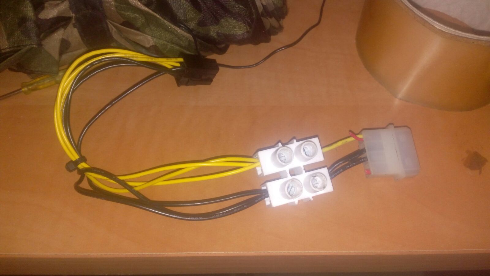

            • #7
              Ricas noticias....tras hacerme un adaptador de molex a pci-e a lo cutre para suplir el que me faltaba ,confirmo que las dos tarjeats graficas grandes funcionan. Ahora me faltará echarle paciencia y un buen rato para adaptar la instalacion eléctrica a la colocación del disco duro, asi como para los conectores 6+8 de la tarjeta grafica, una 4890 de 1Gb. Tambien aprovecharé para instalar ventilacion adicional, que le hará falta.
Nombre:	c60afab5-8944-412e-b305-618a75e16a7d.jpg
Visitas:	247
              Me confiaríais el montaje de un ordenador? :p
