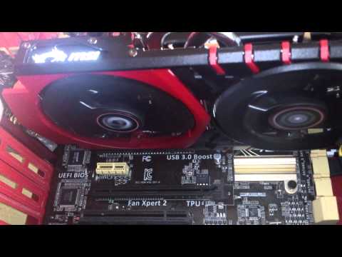

Desde que publicamos la review de la MSI GTX 970 Twin Frozer V a finales de octubre hemos recibido una oleada de comentarios e emails de usuarios preguntándonos por un problema que algunas de estas gráficas presentan: Que uno de los ventiladores se para completamente en lo que parece un problema de fricción.
En este vídeo se ve claramente el problema:
Y el foro oficial de MSI global está plagado de usuarios con este problema: https://forum-en.msi.com/index.php?topic=183618.0
MSI Iberia nos ha dado una respuesta oficial que viene a solucionar el tema:
Por lo visto el problema ocurre en el primer batch que se vendió de esta tarjeta gráfica. Llevan una pegatina que el usuario tiene que quitar antes de empezar a usar la tarjeta gráfica. El primer batch lleva un pegamento en la pegatina que hace tan difícil quitarla que al hacerlo era probable dañar el ventilador. MSI ha corregido el problema a partir del primer batch cambiando la pegatina por otra que no presenta este problema.
En cualquier caso los usuarios que han recibido una del primer batch y han dañado el ventilador no tienen más que cursar un RMA y les será reemplazada la tarjeta gráfica por otra igual con el problema solucionado.

This can indeed happen with the market samples and the first batch of products.
We had a sticker on the fans to highlight they can stand still during operating.
However when removing this sticker which was really stuck to the fan it was very easy to damage the fans.
We already noticed this in the first week after then launch and changed the sticker in our production line.
So this issue will not happen anymore on our gaming vga cards.
People who bought from the first batch and damaged the fans after removing the sticker can send the card RMA and they will get replaced.
