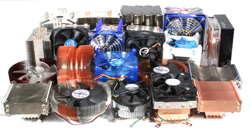

    Sobre los disipadores: De esto sólo una duda, pero importante: ¿qué es un disipador?
    Un disipador es una pieza, normalmente de aluminio o cobre, que aprobechando la alta conductividad termica del material del que esta fabricado se utiliza para extraer el calor de algo, en este caso una cpu, un chipset o una gpu, y que este lo transmita al aire que lo rodea. Para hacer eso utiliza ese diseño con aletas, para aumentar la superficie de contacto con el aire y asi mejorar su capacidad de disipar el calor.
    Pero como bien dicen q una imagen vale mas que mil palabras, esto son disipadores:
