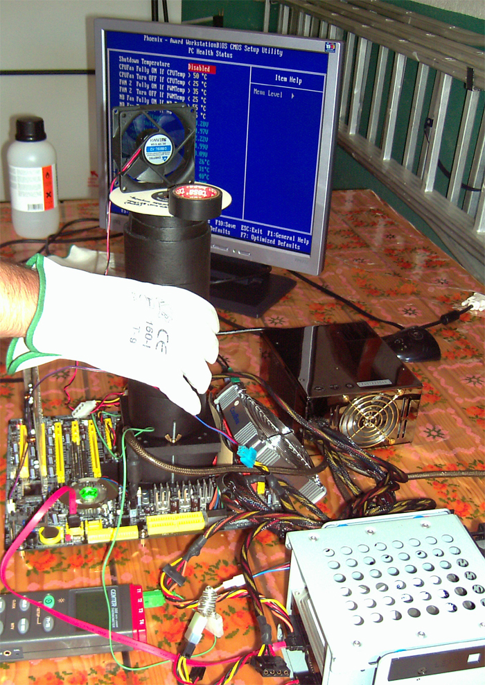

Cuando hice mi primer montaje del container, me acuerdo que todo estava bien aislado con neopreno, no obstante havia mucha condensacion i el ordenador se apagava. tras retirar el container i observar las piezas, en la base e la placa base, alrededor del socket, estava completamente mojado, por la parte de atras de la placa tambien, las memos estavan humedecidas, al igual que la grafica.
Al final pa solucionar el problema cambiamos de sitio de trabajo i en la parte superior del container, hicimos una base cutre con un venti
Sobretodo ayudó lo del venti y apretar MUCHO más. ;)

el hielo seco es venenoso? ¬¬
Hombre... Es CO2... no es venenoso, pero sí tóxico inalado en exceso.
Es decir, si solo inhalas CO2, te mueres, pero por falta de oxígeno.
