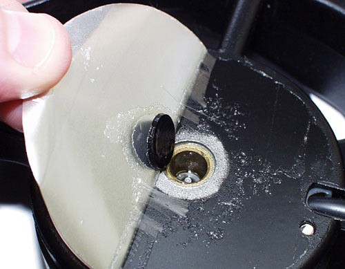

      Me cuelo para preguntarte, como se puede identificar físicamente cada tipo de ventilador? He de entender que el sleeve es el que lleva el disquito blanco tras una tapita en la parte trasera, que es lo unico que impide que no se salga el rotor? Sé que el ventilador en si puede tener su diseño y tal, pero en detalles minimos como la tapita tras la pegatina, o su ausencia, pueden ser de ayuda

        Sí, el de tipo Sleeve (Casquillo en español) lleva una tapita justo debajo de la pegatina para no perder el lubricante y evitar que empiece a hacer ruido antes de tiempo. Por eso no lo recomiendan para utilizarlo con temperaturas altas ya que al no ser un rodamiento estanco, el aceite se evapora.
        A kaspall yo le recomendaría levantar la pegatina y la tapita y ponerle un poco de aceite. Es fácil, y si el rodamiento en si no está dañado, seguro que le soluciona el problema. De todas formas, ya le comenté que los de este tipo no están pensados para ser utilizados en horizontal.
        Sin levantar la pegatina, es complicado decir que rodamiento llevan. En la mayoría notas una circunferencia debajo pero en otros no (como en los Noctua iPCC). Casi cada marca tiene su propio nombre para su modificación de los de tipo hidraúlico (Noctua: SSO2, Cooler Master: POM,...), por lo que la variedad es grande.
        De todas formas, los de tipo casquillo son fáciles de distinguir levantando la pegatina trasera:

          Hm...yo es que esta semana tengo pensado comprar un set de ventiladores chinorros, que probablemente lleven sleeve y dos de ellos irán en horizontal mirando abajo, por eso quería saber como distinguirlos
