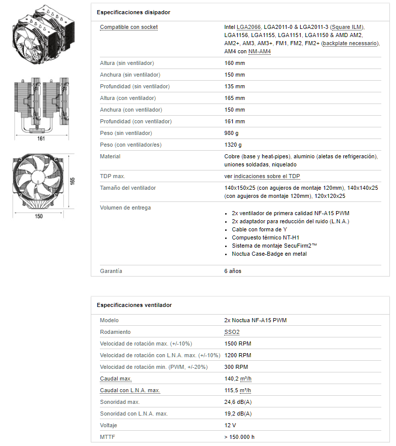

    __NOCTUA NH -D15__
    Todo un referente en el mundo de los disipadores, considerado por muchos como el mejor disipador por aire disponible a la venta.
    Especificaciones:
    Haga clic en la imagen para ver una versión más grande  Nombre:	NOCTUA especificaciones.PNG Visitas:	1 Size:	131,2 KB ID:	215117

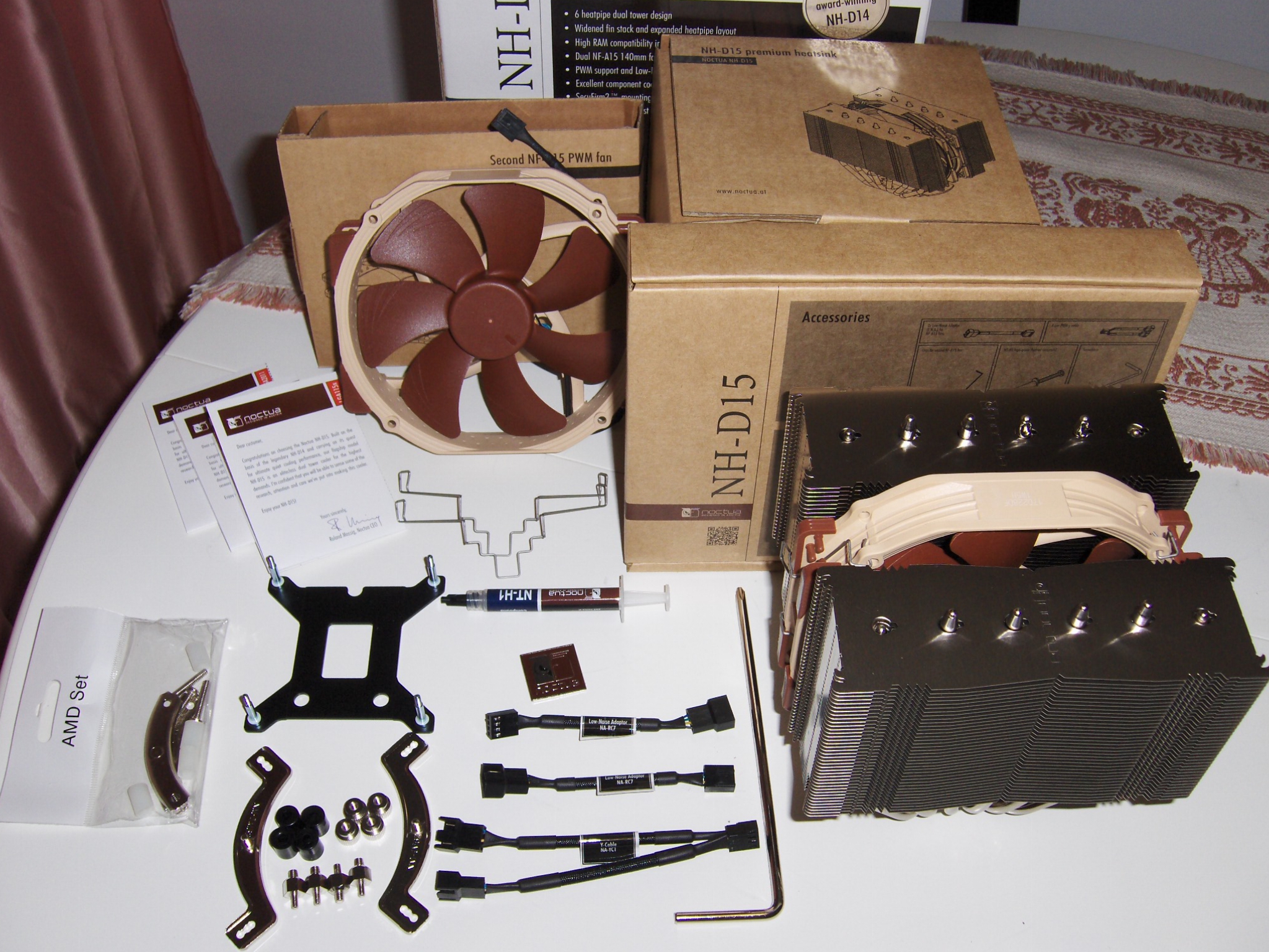

    El unboxing es glorioso, como en todos los productos de esta casa Austriaca:
    Haga clic en la imagen para ver una versión más grande  Nombre:	image_8549.jpg Visitas:	1 Size:	1,74 MB ID:	215119

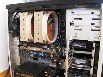

    Posibles problemas:
    1) Su anchura deshabilita el primer slot PCI de la placa. Pierdes ese PCI x1 (para instalar por ejemplo una tarjeta wifi si no la tienes integrada) o si el primer slot de tu placa es un PCI x16 (donde va la gráfica) tienes que bajarla hasta el 2º Slot PCI x16. Este problema lo ha subsanado Noctua en la versión S de este disipador con un "offset" es decir, moviendo hacia arriba unos mm todo el disipador.
    2) La incompatilididad de su ventilador delantero de 140mm con los disipadores de las memorias, obligando al usuario a levantarlo demasiado afectando negativamente a la estética. La solución está en comprar memorias de perfil bajo, montar un ventilador de 120mm o directamente no utilizar el ventilador delantero lo que va en detrimento de sus prestaciones (en mis pruebas en torno a los cinco grados de diferencia).
    Otra opción sería montar el delantero en la parte trasera (en PULL, chupando aire) pero entonces te aparece un problema característico de los ventiladores de esta marca, cuando los pones a tope emiten una especie de "griñeo", un ruido agudo bastante desagradable. Noctua es consciente de éste problema y comercializa unas gomas antivibraciones de mayor grosor que separan unos mm el ventilador de las aletas del disipador mitigando así el problema. En esta foto de mi antiguo ProlimaTech podéis ver las gomas montadas:

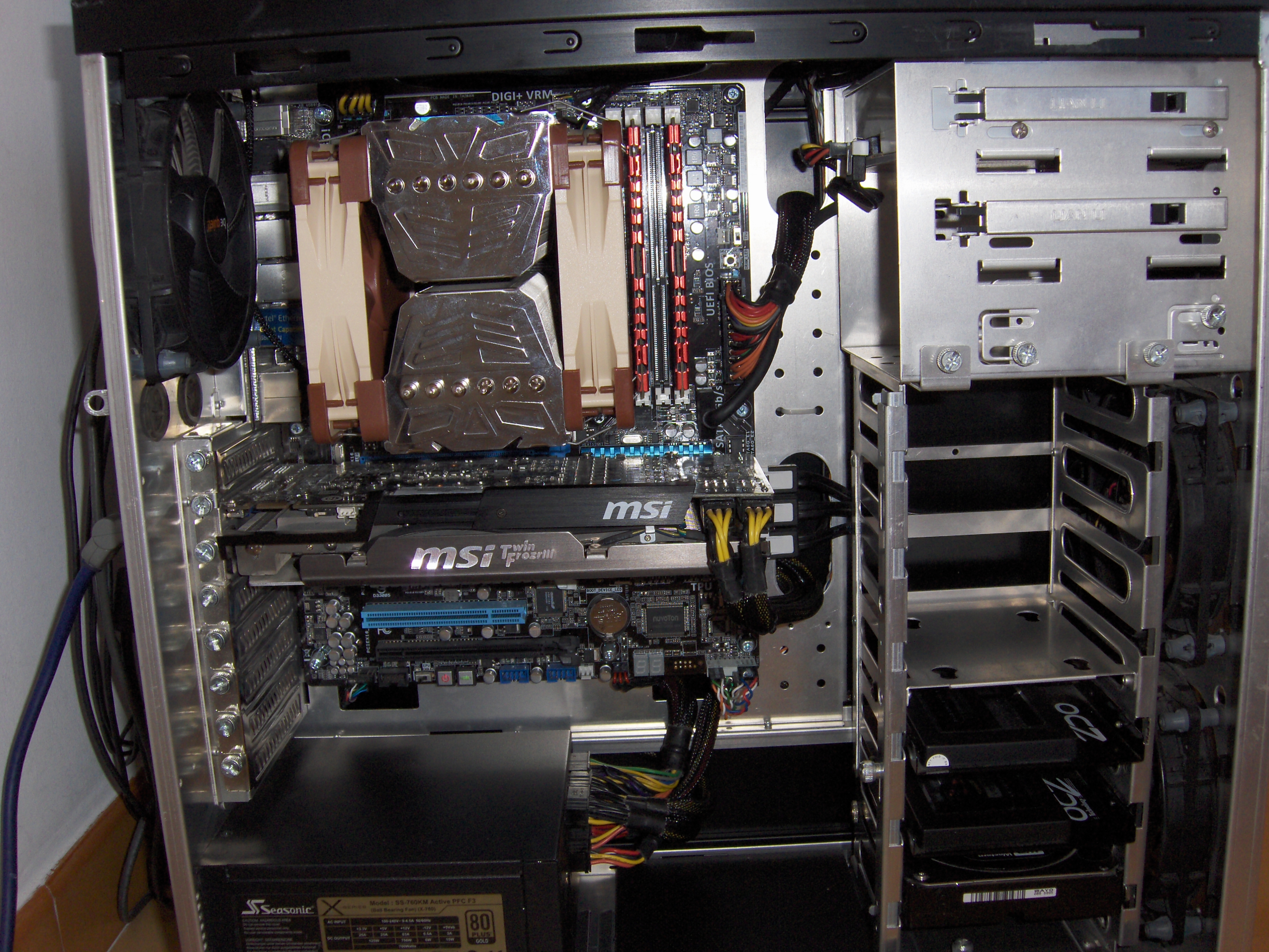

    Haga clic en la imagen para ver una versión más grande  Nombre:	HPIM1917.JPG Visitas:	1 Size:	5,85 MB ID:	215118
    En los primeros días de utilización, me encontré con un problema de vibraciones brutales que tuve que solucionar vía RMA. Si queréis ver bailar la macarena al NH-D15 mirad el vídeo que envié al fabricante: https://www.dropbox.com/s/lsprxy5781...00%25.MPG?dl=0
    Uno de los ventiladores estaba desequilibrado y provocaba ese bamboleo. La respuesta del fabricante fue impecable y me enviaron dos ventiladores nuevos en poco tiempo.
    Tengo claro que toda pieza de hardware es susceptible de fallo, sea de la marca de sea. Lo que diferencia (y distingue) a un buen fabricante de uno no tan bueno, es su respuesta ante ese fallo.

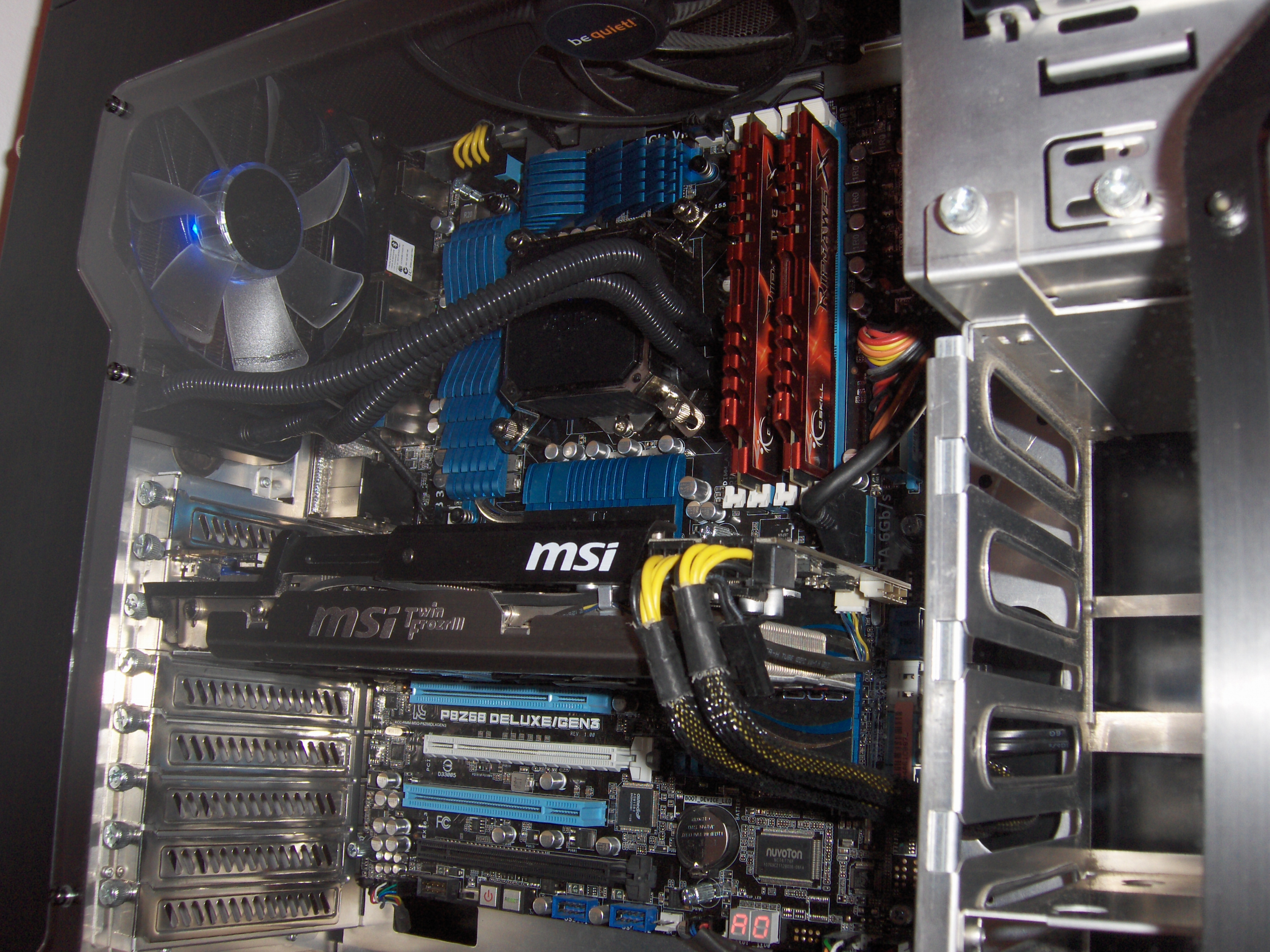

    Por lo que respecta a las prestaciones, yo ya tenía un buen disipador (ProlimaTech Supermega con un Noctua NF-F12 iPPC 2.000rpm) y aún así bajé unos 6-7 grados en mis sesiones de OC pero con una notable diferencia: el ruido. Mucho menos ruido tanto en cantidad como en calidad del sonido, mucho más grave. Este Noctua, es este aspecto, es fantástico.

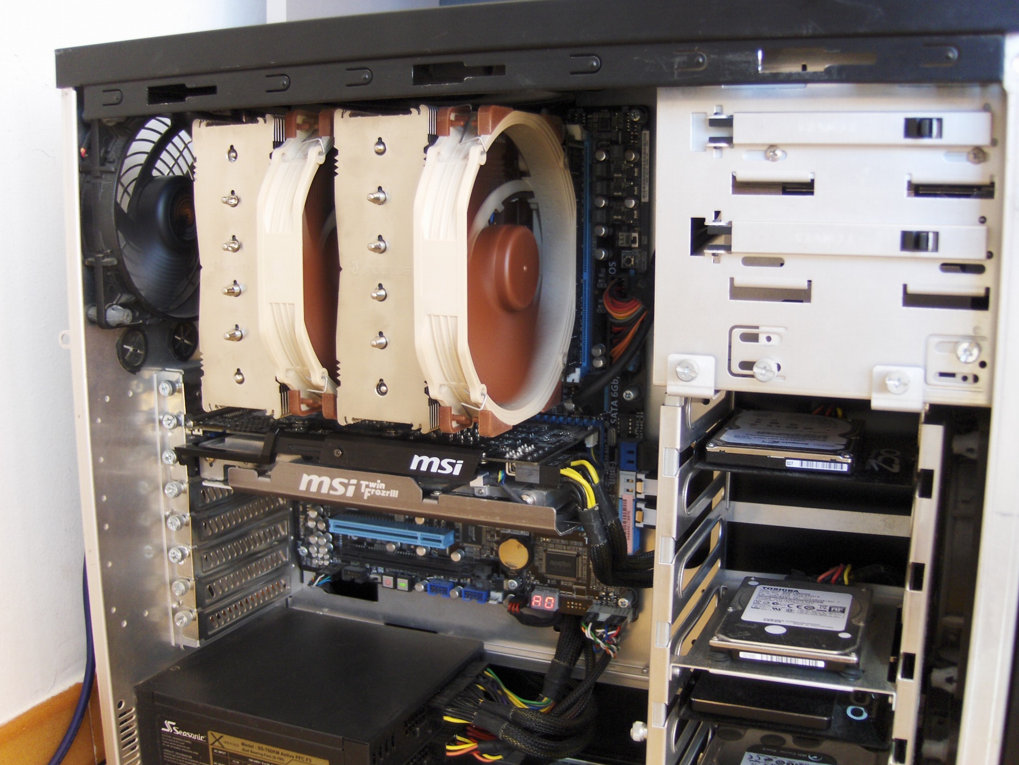

    Aquí tenéis una imagen recién montado:
    Haga clic en la imagen para ver una versión más grande  Nombre:	HPIM2778.JPG Visitas:	1 Size:	1,63 MB ID:	215121

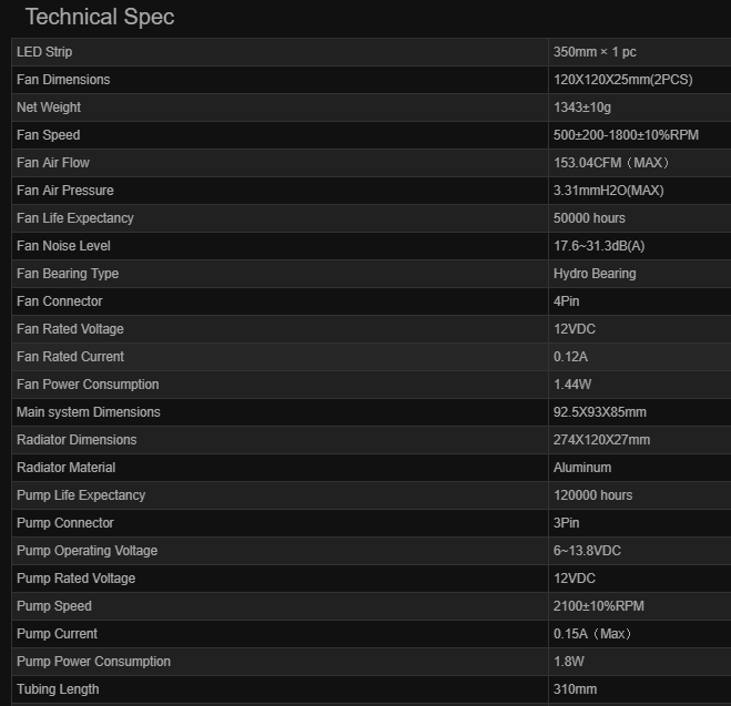

    Especificaciones:
    Haga clic en la imagen para ver una versión más grande  Nombre:	CAPTAIN especificaciones.PNG Visitas:	1 Size:	47,4 KB ID:	215123

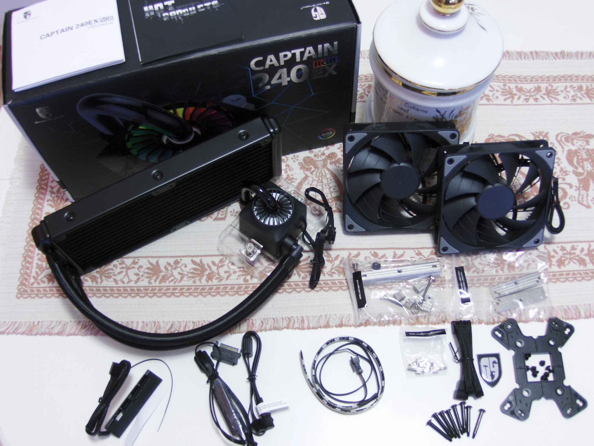

    Unboxing con bonus: incluye un HUB para hasta cuatro ventiladores y una tira LED para la caja.
    Haga clic en la imagen para ver una versión más grande  Nombre:	HPIM2846.JPG Visitas:	1 Size:	1,51 MB ID:	215124

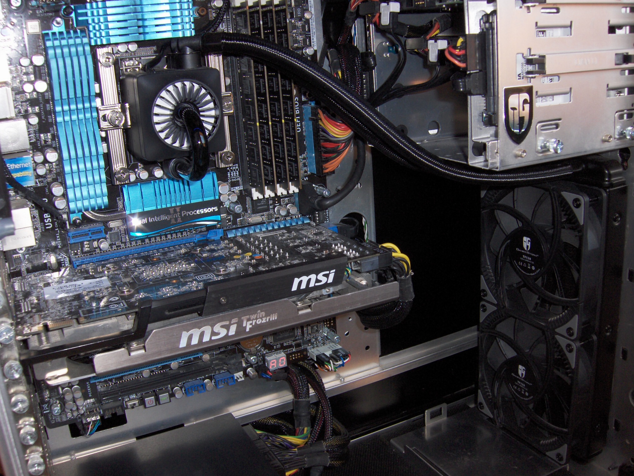

    Proceso de montaje indoloro y ya lo tengo montado en el equipo:
    Haga clic en la imagen para ver una versión más grande  Nombre:	HPIM2928.JPG Visitas:	1 Size:	2,15 MB ID:	215125
    Inconvenientes (sólo para mi caso particular):
    Al tener una caja antigua (2011), una Lian Li PC-9FB tuve que ingeniármelas para poder acomodar el radiador. Retiré la caja de los discos duros para instalarlo en la parte frontal e instalé un RACK de discos encima del radiador (una de las ventajas de una buena marca, siempre tienes accesorios disponibles para tus nuevas necesidades y así no tienes que cambiar de caja).
    Hice pruebas para saber en que posición (PUSH o PULL) los ventiladores tenían mejores prestaciones y el resultado fue que no afectaba al rendimiento (siempre había pensado que en PUSH mejorabas uno o dos grados, aunque las reviews no corroboraban esa idea). Finalmente, las monto en PULL porque los agujeros de la caja no son compatibles y no me queda otra. De todas formas, los hubiera montado así por estética y porque no hace falta limpiar tanto el radiador.
    Las primeras impresiones de uso son muy buenas y la estética de mi equipo cambia radicalmente. Siempre he pensado que los disipadores grandes de doble torre por un tema de proporción, quedan bien en torres grandes y que en torres medianas como la mía no es lo más indicado. Cuestión de gustos.

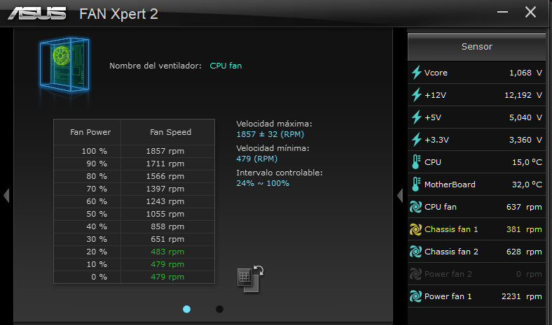

    La primera sorpresa me la llevo con el bajo ruido de la bomba en idle, tengo que pegar la oreja para oírla y el sonido es grave, perfecto. Los ventiladores llegan a las 1.800 rpm pero la calidad del sonido es muy buena y puedo bajarlo hasta algo menos de 500 rpm en reposo. Éste es el rango:
    Haga clic en la imagen para ver una versión más grande  Nombre:	Deepcool fan (Rango rpm).PNG Visitas:	1 Size:	55,3 KB ID:	215126
    Tras crear una curva de revoluciones adecuada a mis gustos, paso a exprimirlo:

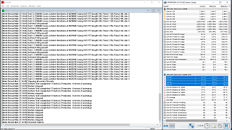

    PRUEBAS_________________________________

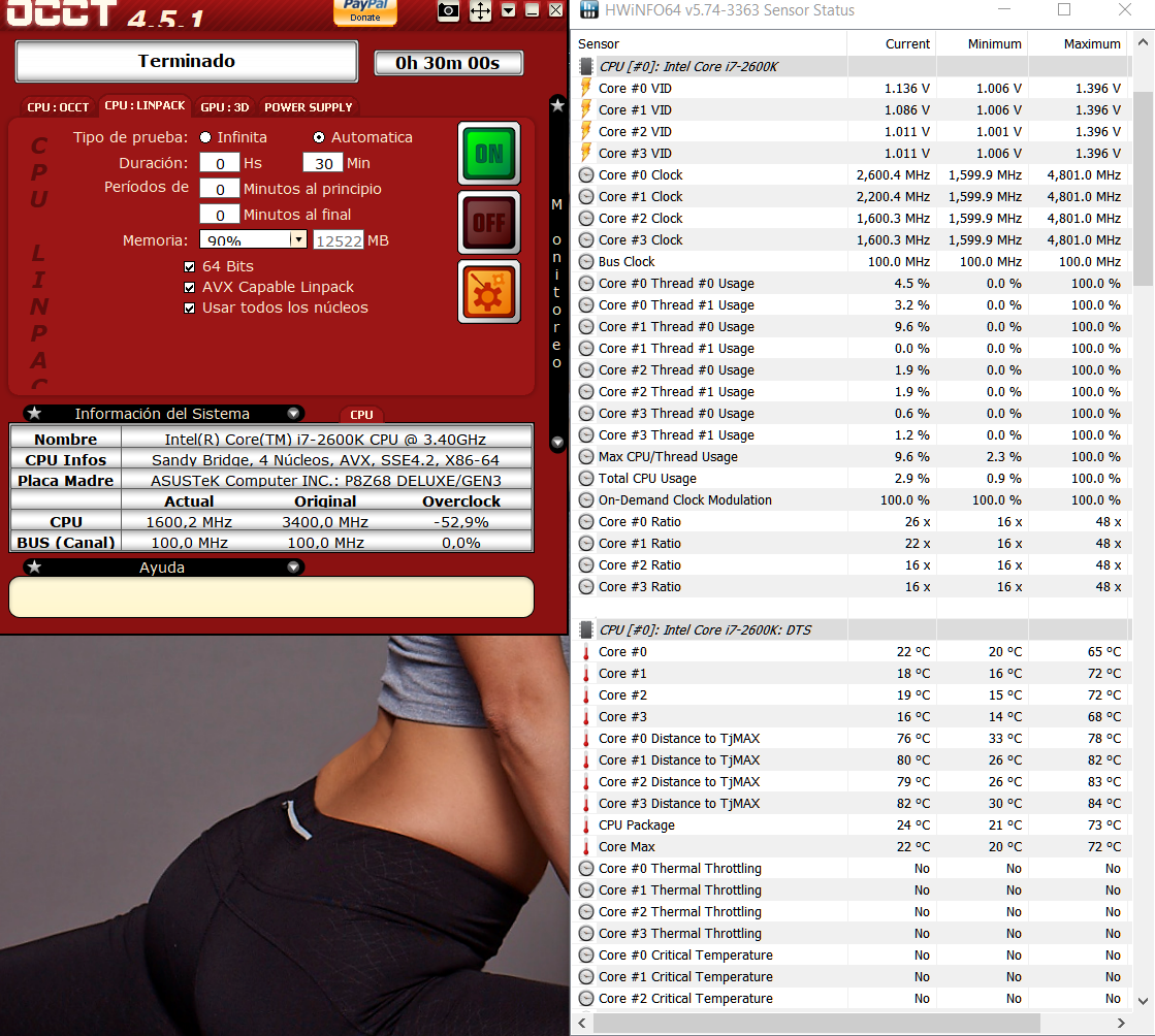

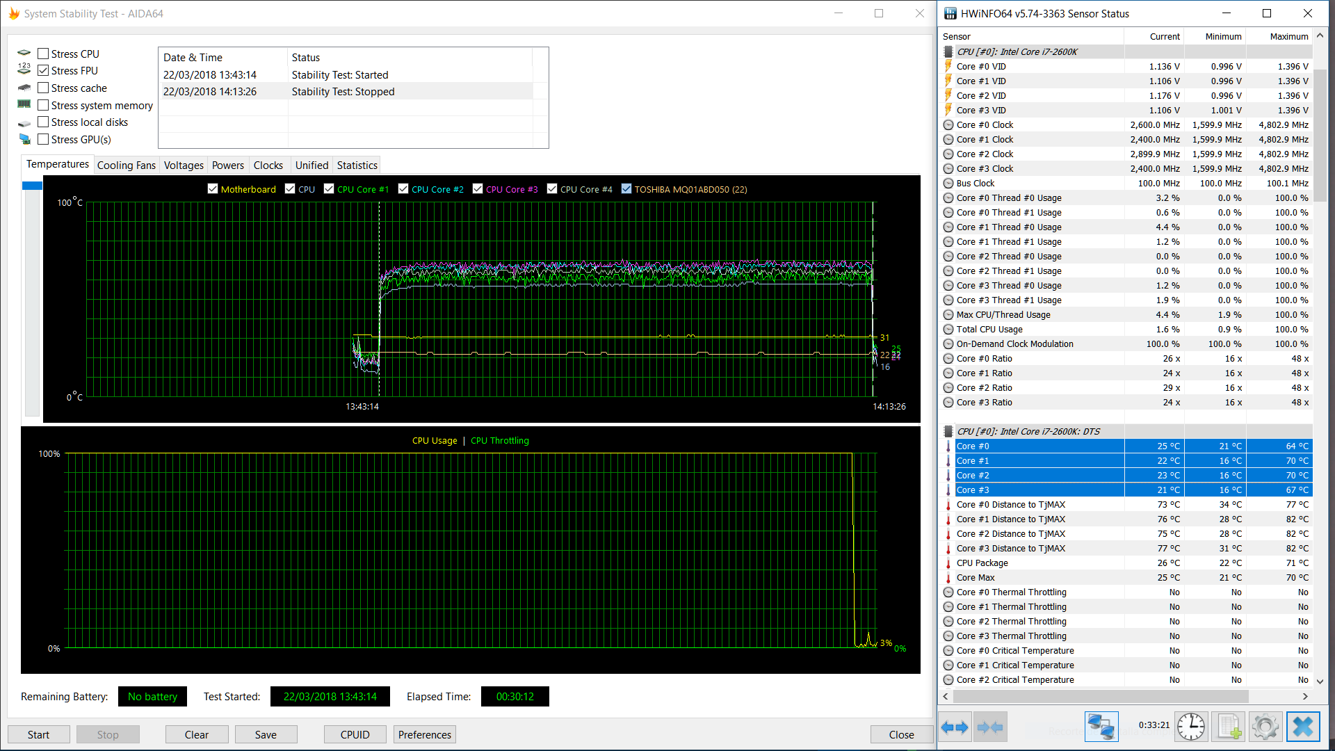

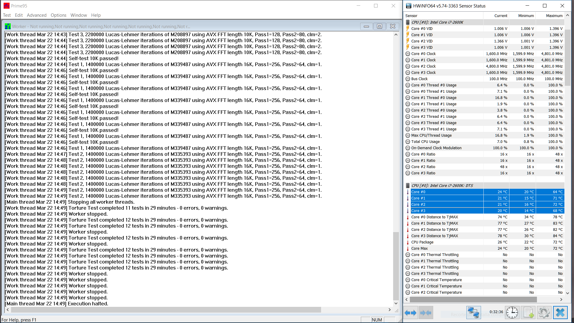

    AIDA64 _________________________ Stress FPU
    PRIME95 (v29.4 b7) (Incluye AVX)____ Small FFTs
    OCCT___________________________ CPU Linpack_MEM 90%_AVX activadas
    Estos tres tests están orientados a encontrar los límites de temperatura del procesador.
    Duración de cada prueba: 30 minutos. Temperatura ambiente: 20 ºC
    Haga clic en la imagen para ver una versión más grande  Nombre:	Aida64 stress FPU test 30 min..PNG Visitas:	1 Size:	183,3 KB ID:	215127
    Haga clic en la imagen para ver una versión más grande  Nombre:	Prime95 Small FFTs 30 min.PNG Visitas:	1 Size:	210,4 KB ID:	215128
    Haga clic en la imagen para ver una versión más grande  Nombre:	OCCT CPU Linpack_Mem90_AVX on.PNG Visitas:	1 Size:	411,2 KB ID:	215129
    Los resultados son muy buenos, a modo de media unos 5ºC mejores que con el Noctua. Al 100% es un poco más ruidoso que el Noctua pero nunca llegando a niveles molestos incluso para un friki del ruido como yo.
