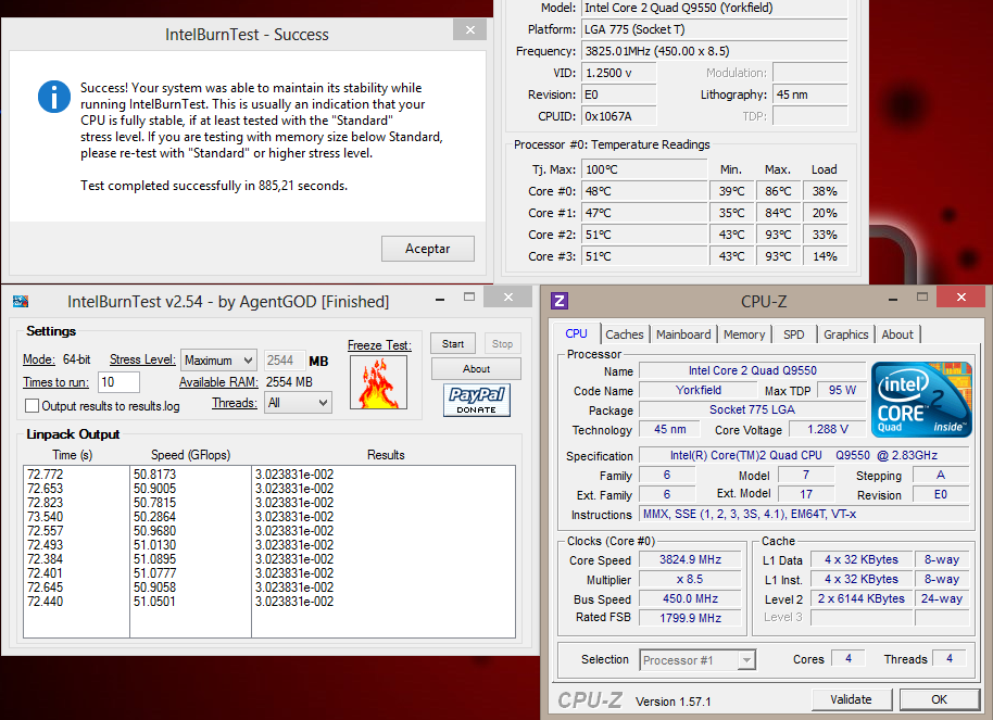

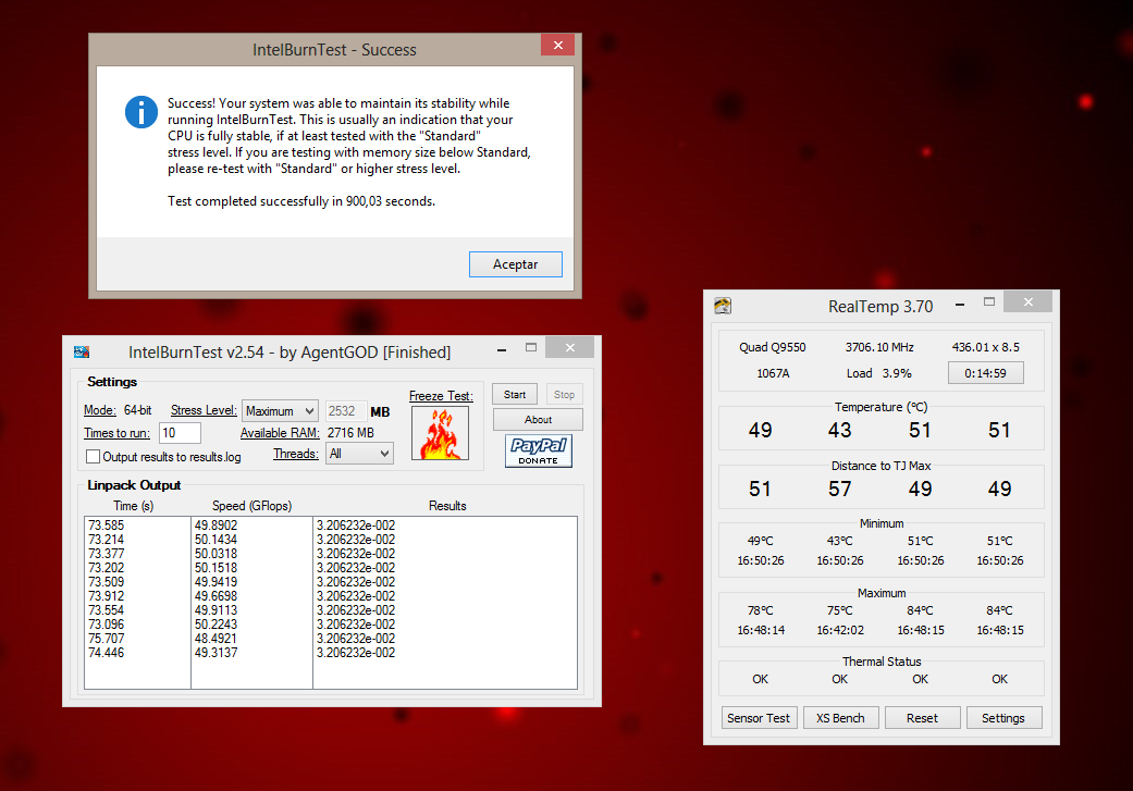

Os paso la captura del IBT en modo máximo y abriré un post para el mod de la caja,

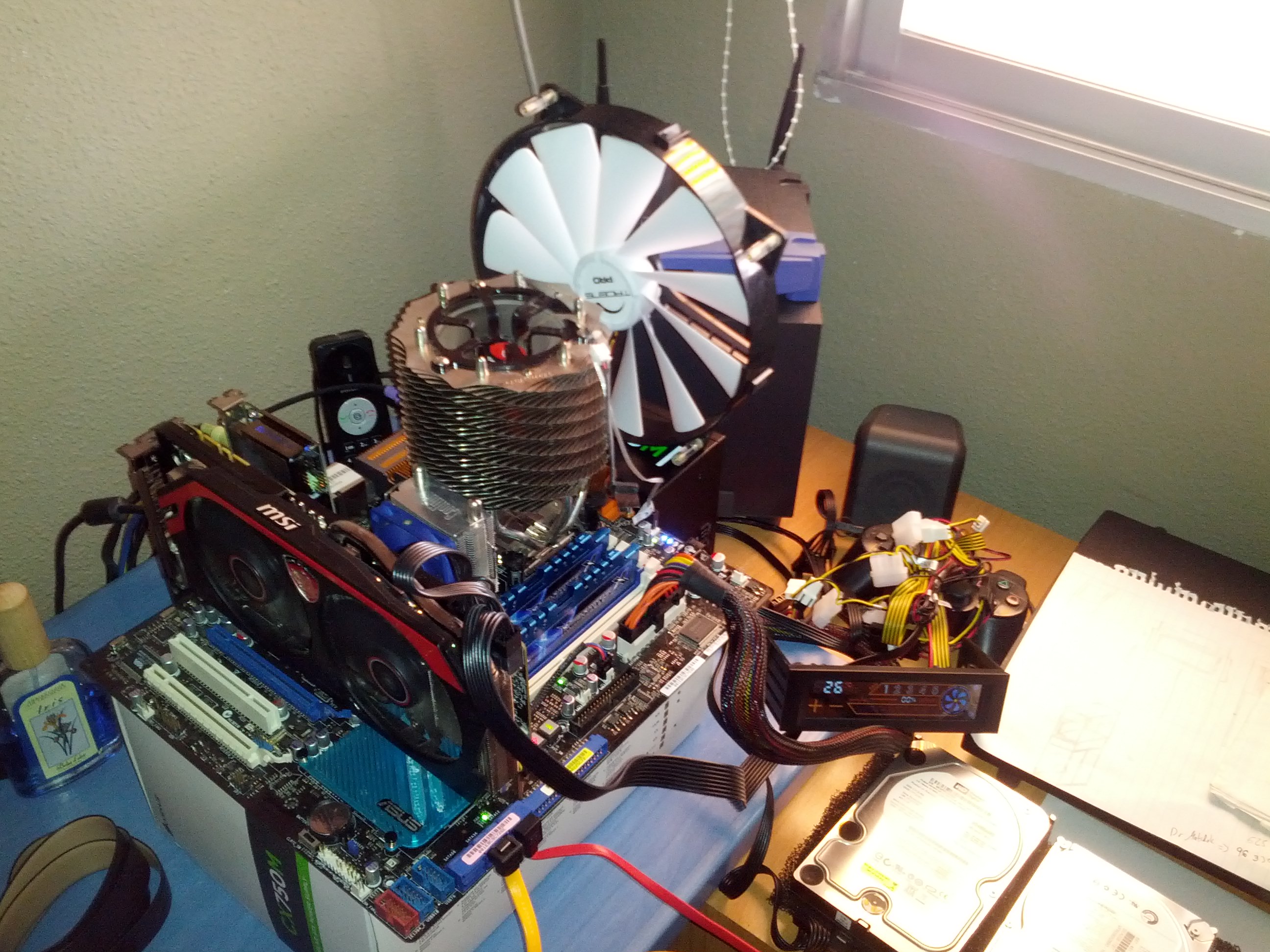

Os dejo imagen de como está ahora mismo:

PD: añadida imagen del equipo :D
