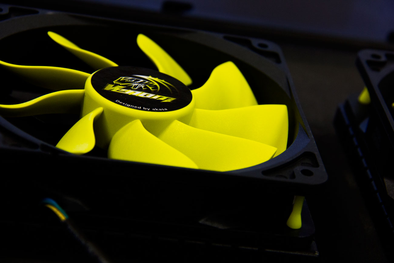

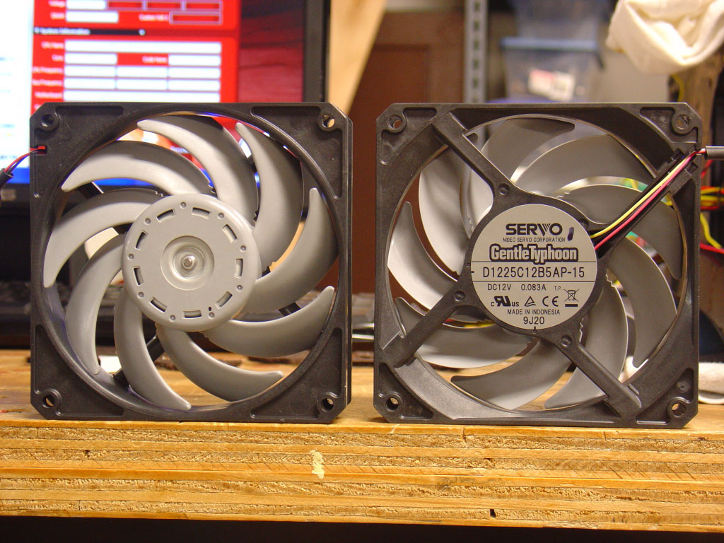

Hacía tiempo que quería probar uno de estos ventiladores de Akasa, concretamente los Viper que van incluidos con el Venom Voodoo. Muchos reviewers que los han probado los califican como los sustitutos de los famosos Nidec GT 1850 RPM.
Akasa Viper
Nidec GT 1850

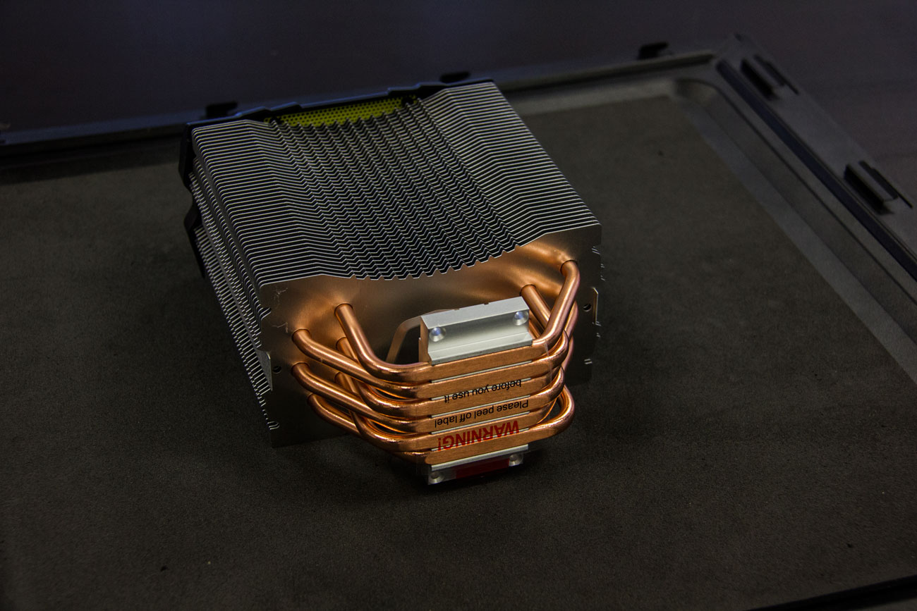

Vamos con el disipador, tiene unas dimensiones de 131x129.5x163.5, los 6 heatpipes (divididos en dos columnas) están en contacto directo con el IHS del procesador, lo que asegura una mejor transmisión del calor.
Tiene un peso de más de 1 kg, concretamente 1065 gramos con ambos ventiladores ya colocados.
Los ventiladores son amarillo chillón, no pasan desapercibidos en absoluto pero hacen una muy buena combinación, al menos a mí me gustan bastante. Vienen con sleeving de calidad en los cables.

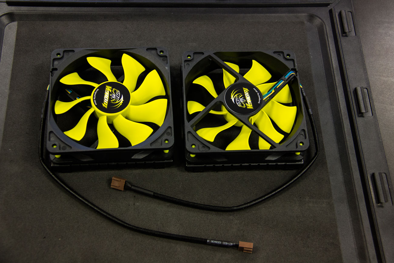

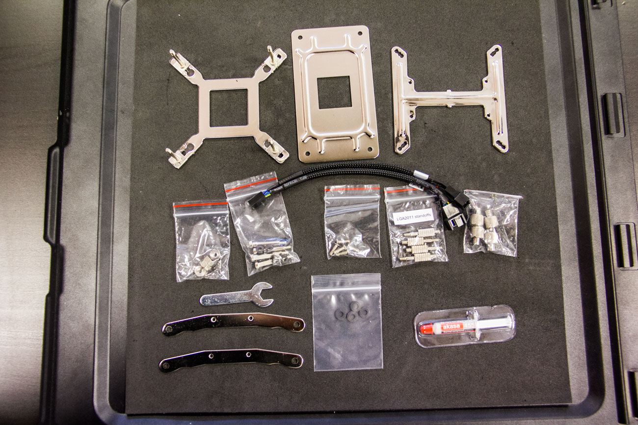

Los accesorios que vienen son básicamente los de siempre, adaptadores para montajes en cualquier socket semi-actual (en Intel desde 775 hasta 2011 y en AMD desde AM2 hasta FM2). Además viene con 5g de pasta térmica de la propia Akasa con una conductividad térmica de 2.4 w/mK, que no es gran cosa pero para ir tirando valdrá (yo he puesto MX-4). También viene con un adaptador de 2 4-pin a 1 4-pin, para así regular los dos ventiladores al mismo tiempo, en mi caso me ha ido de miedo con el rehobús, ya que he conectado ambos al mismo canal.

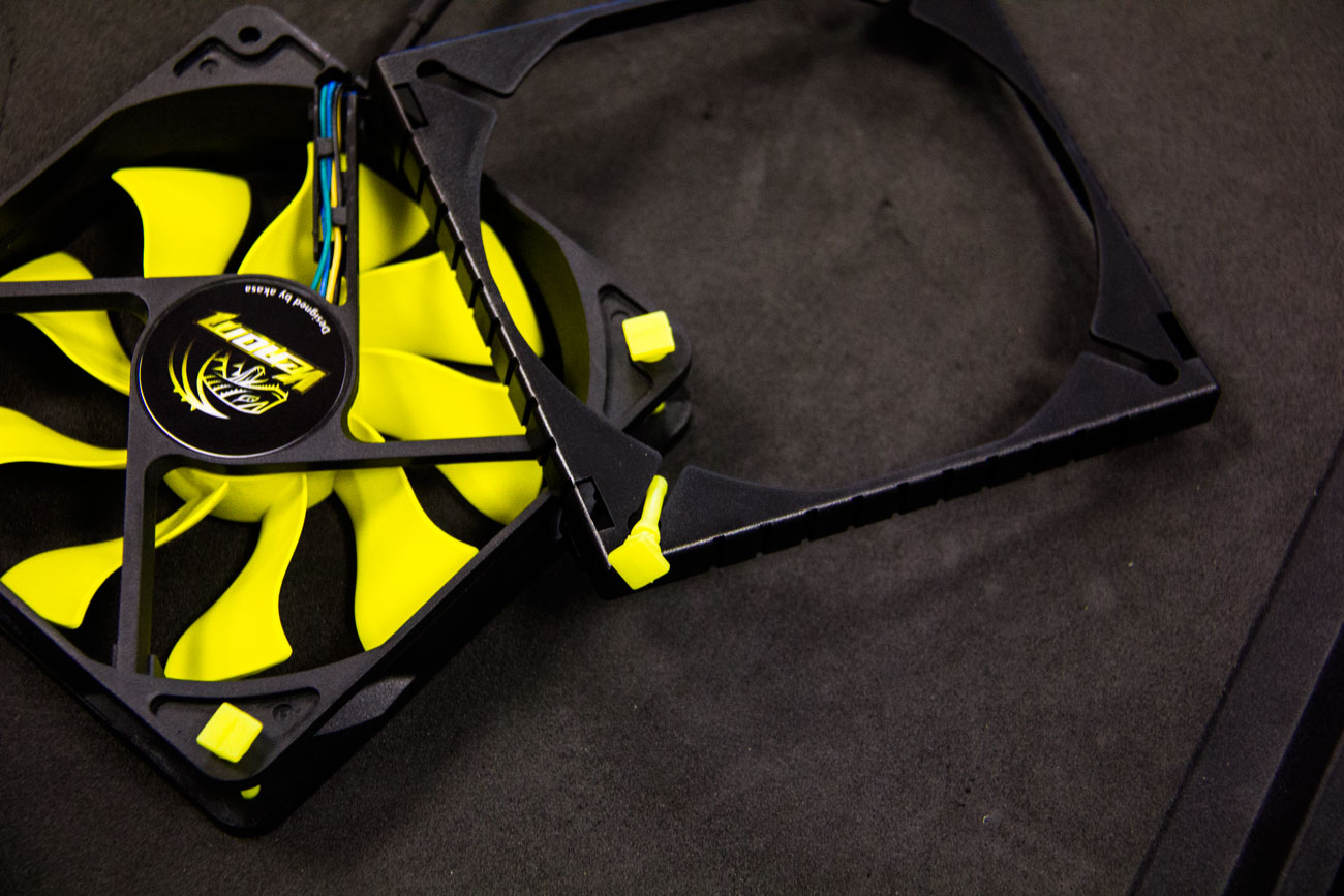

El sistema de anclaje de los ventiladores viene a cargo de un marco de plástico con unas muecas, para anclar el marco al ventilador se usan las gomas que vemos que hacen de "tornillo" al mismo tiempo que de antivibrador.

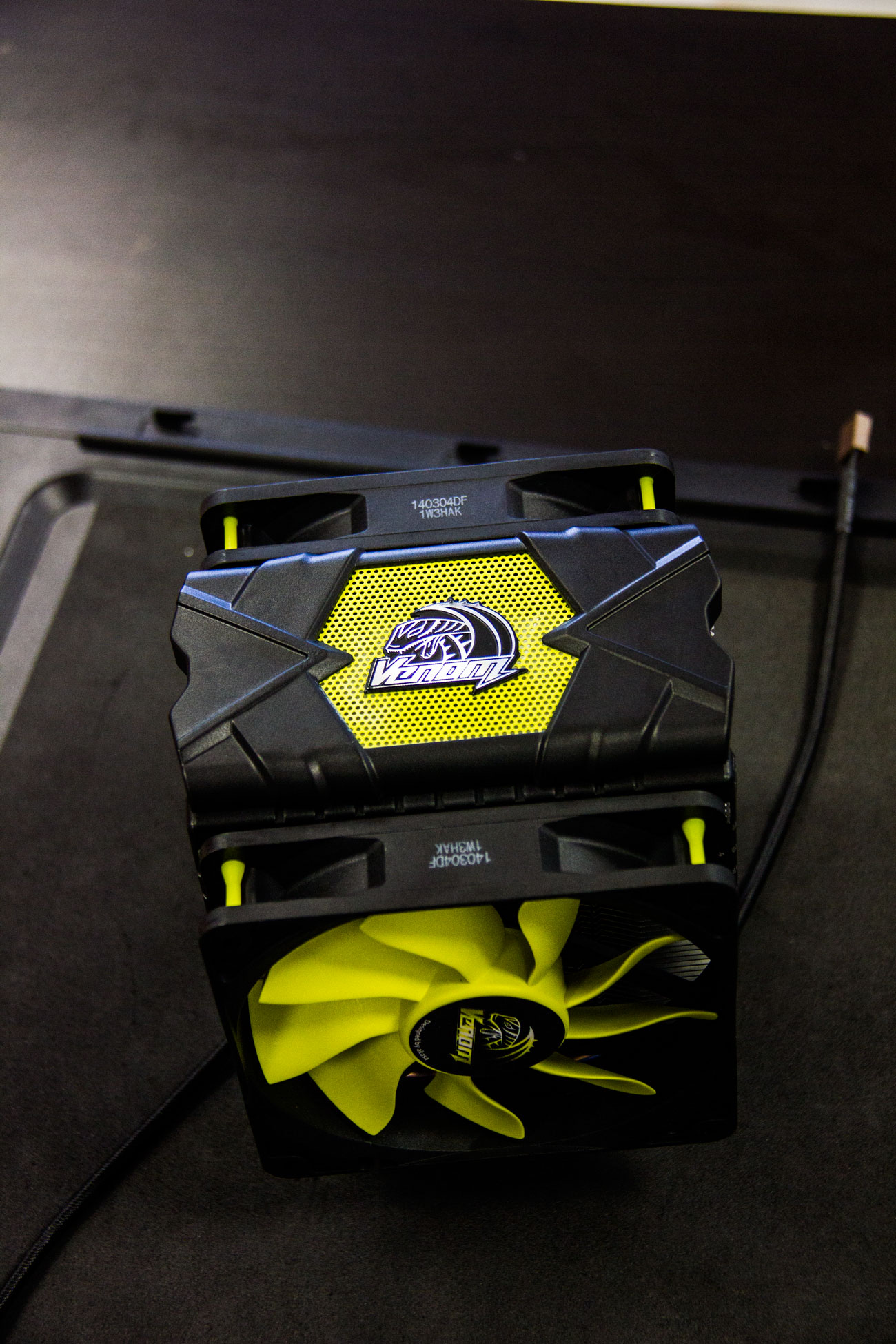

El diseño final está bastante chulo, combinado con una placa base con toques de amarillo queda bastante bien la verdad. Pondré fotos una vez estando ya colocado!

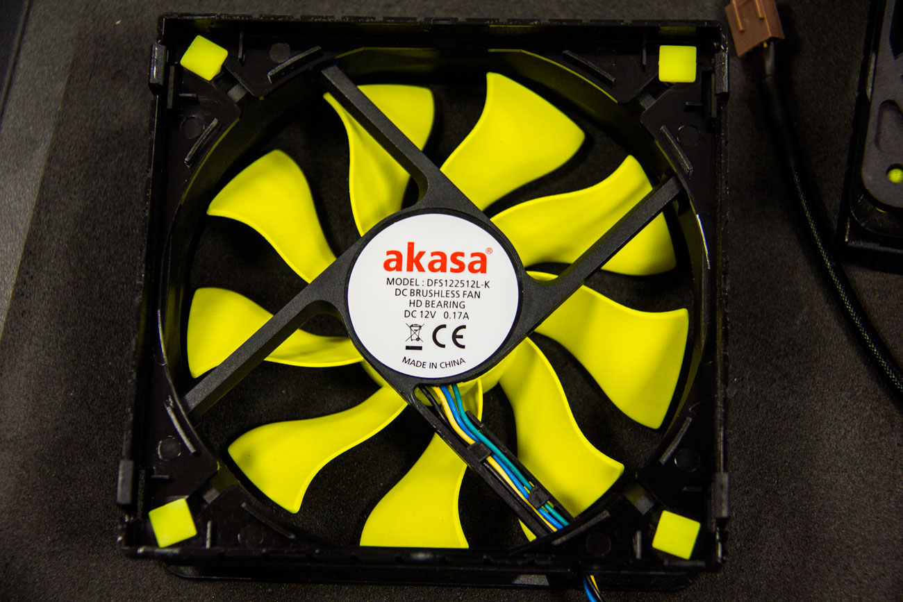

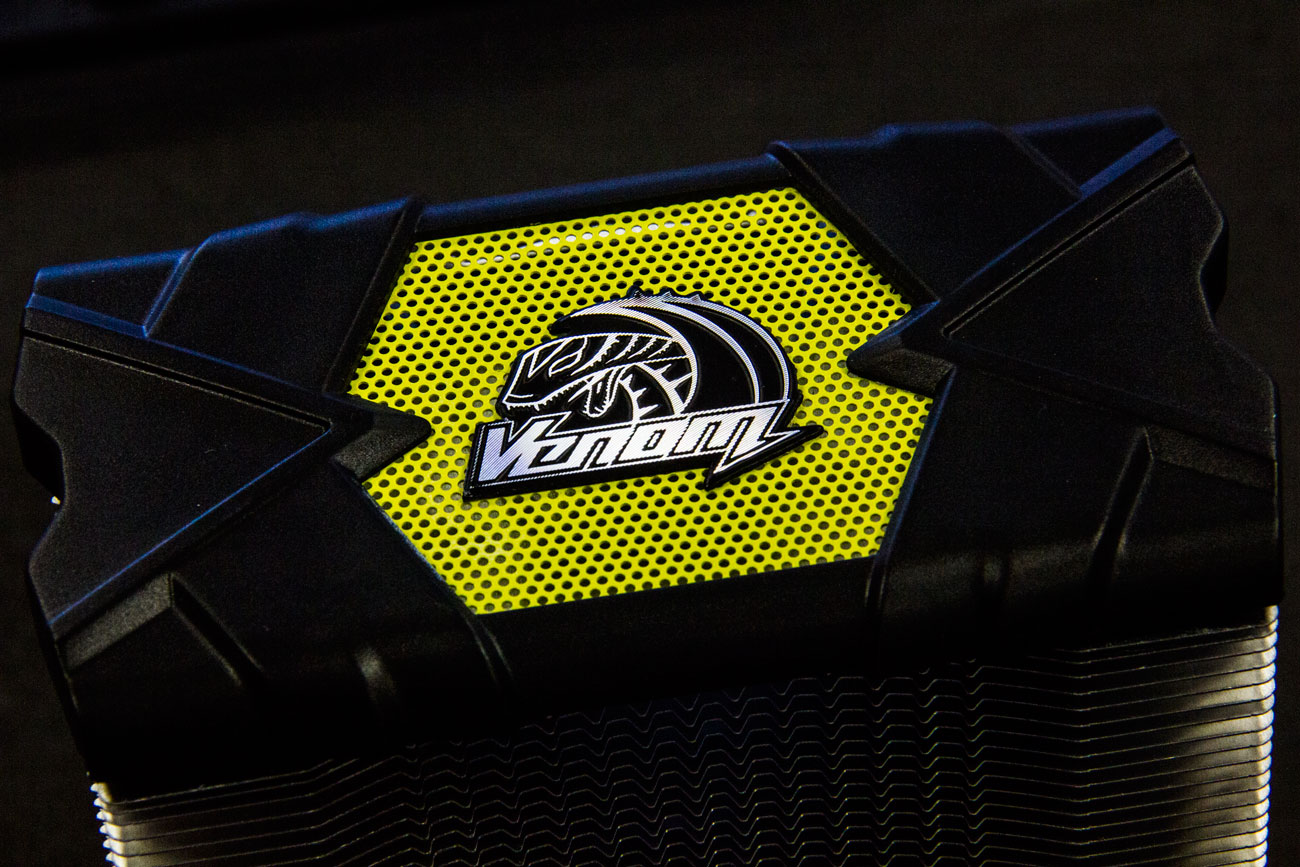

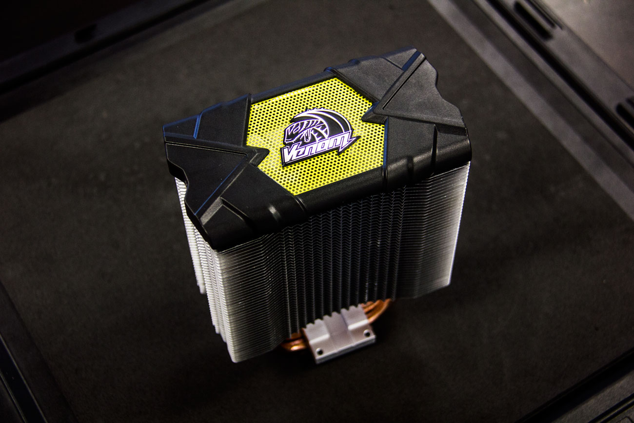

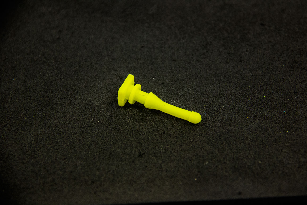

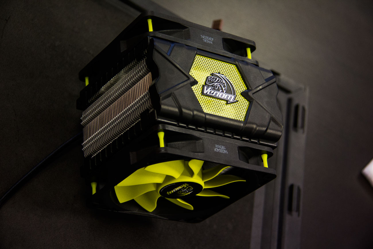

Akasa Viper
- Dimensiones: 12x12x2.5
- Velocidad: 600-1900 PWM
- Flujo de aire: 83.63 CFM = 142 m3/h
- Presión estática: 2.98 mm H2O
- Nivel de ruido: 6.9 - 28.9 dBA
- Rodamientos: HDB - Hydro Dinamic Bearing
- Conector de 4 pines
Nidec GT 1850
- Velocidad: 500-1850 PWM
- Flujo de aire: 58.3 CFM = 99 m3/h
- Presión estática: ~ 2.9 mm H2O
- Nivel de ruido: 5 - 28 dBA
- Rodamientos: DBB - Double Ball Bearing
