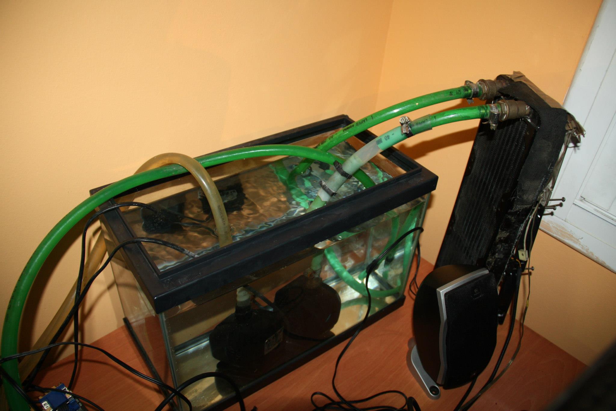

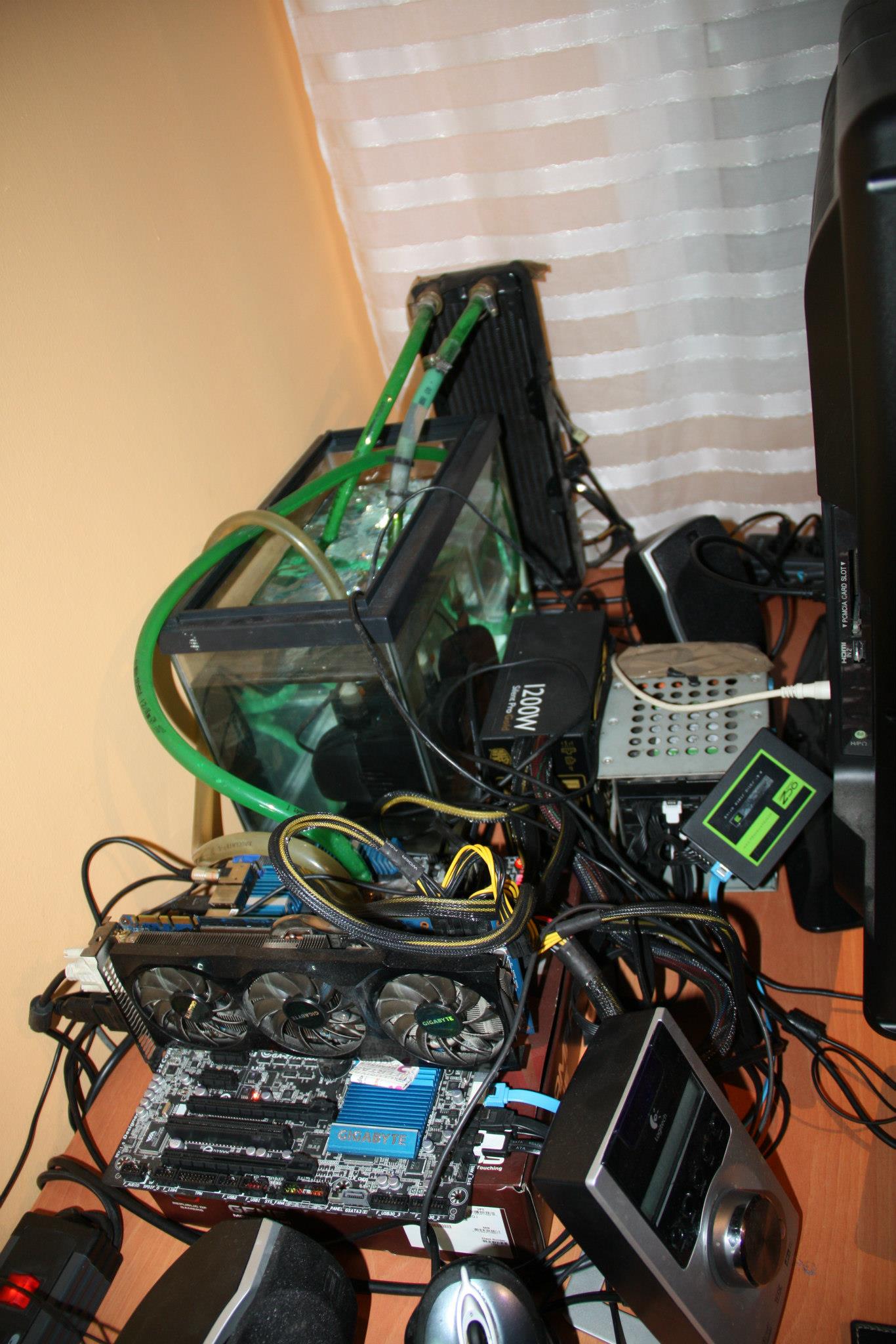

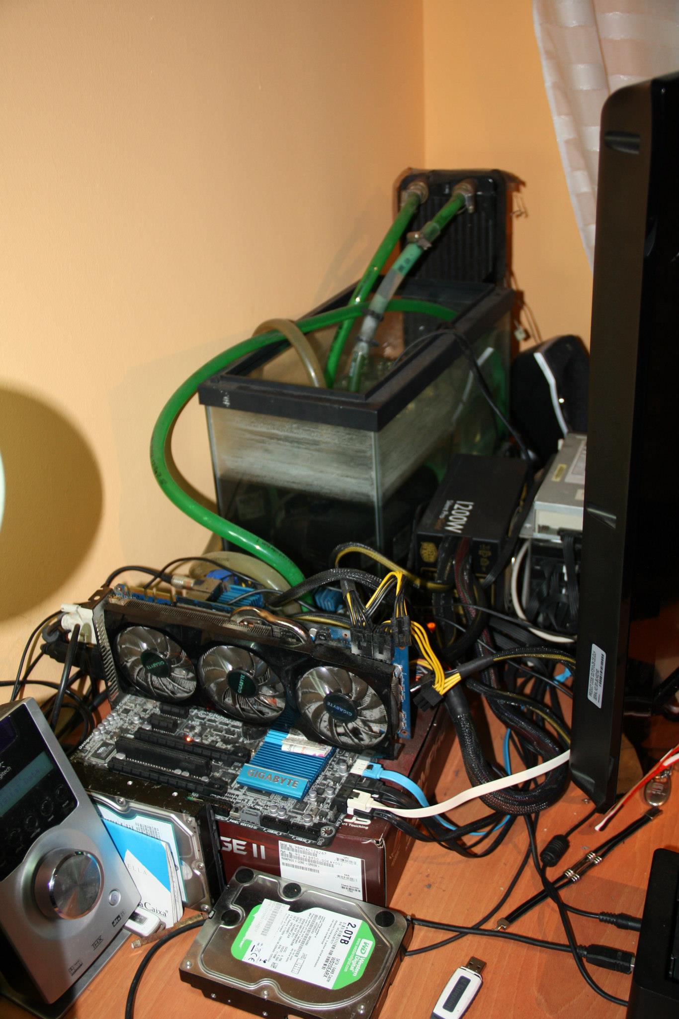

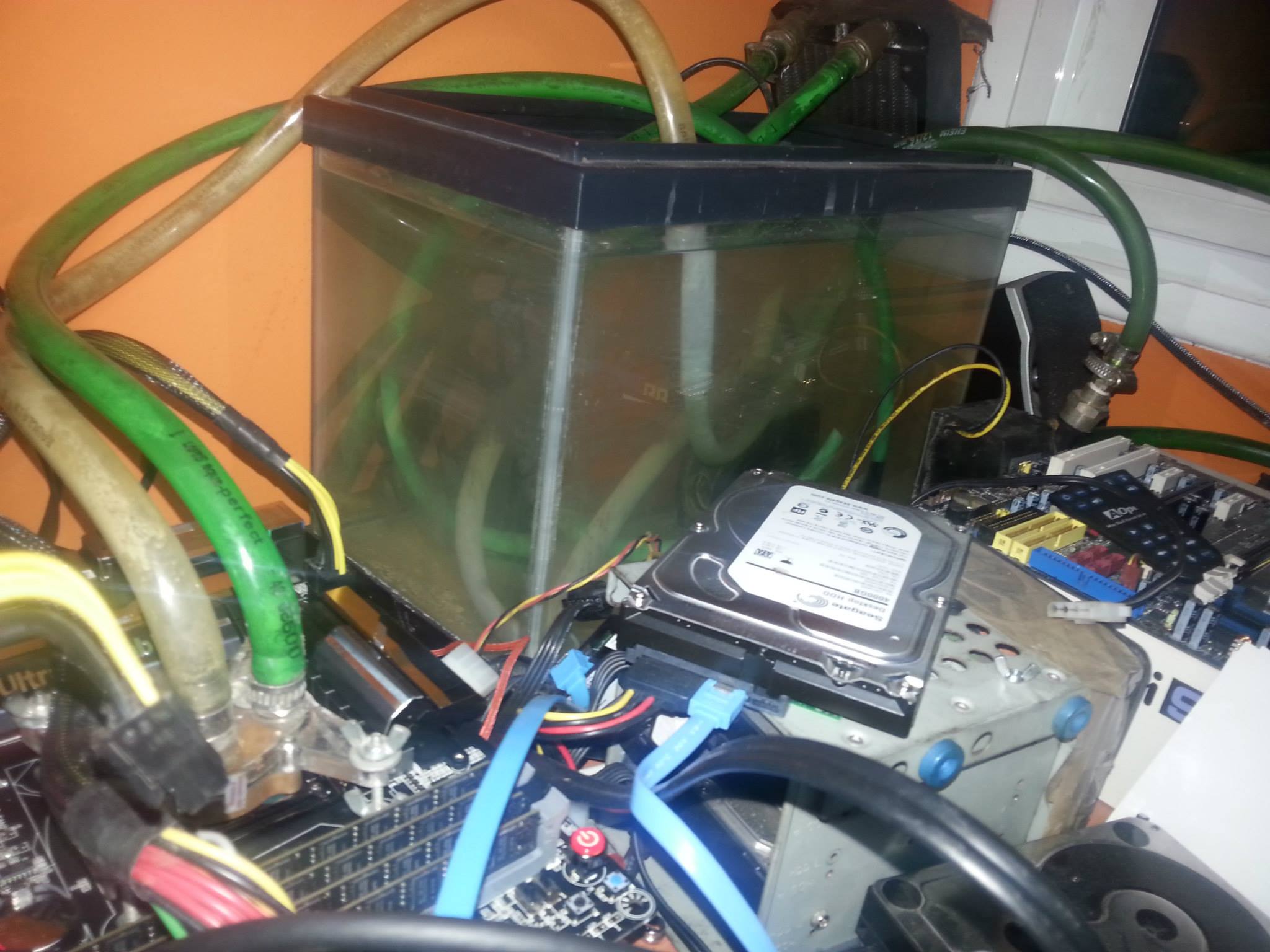

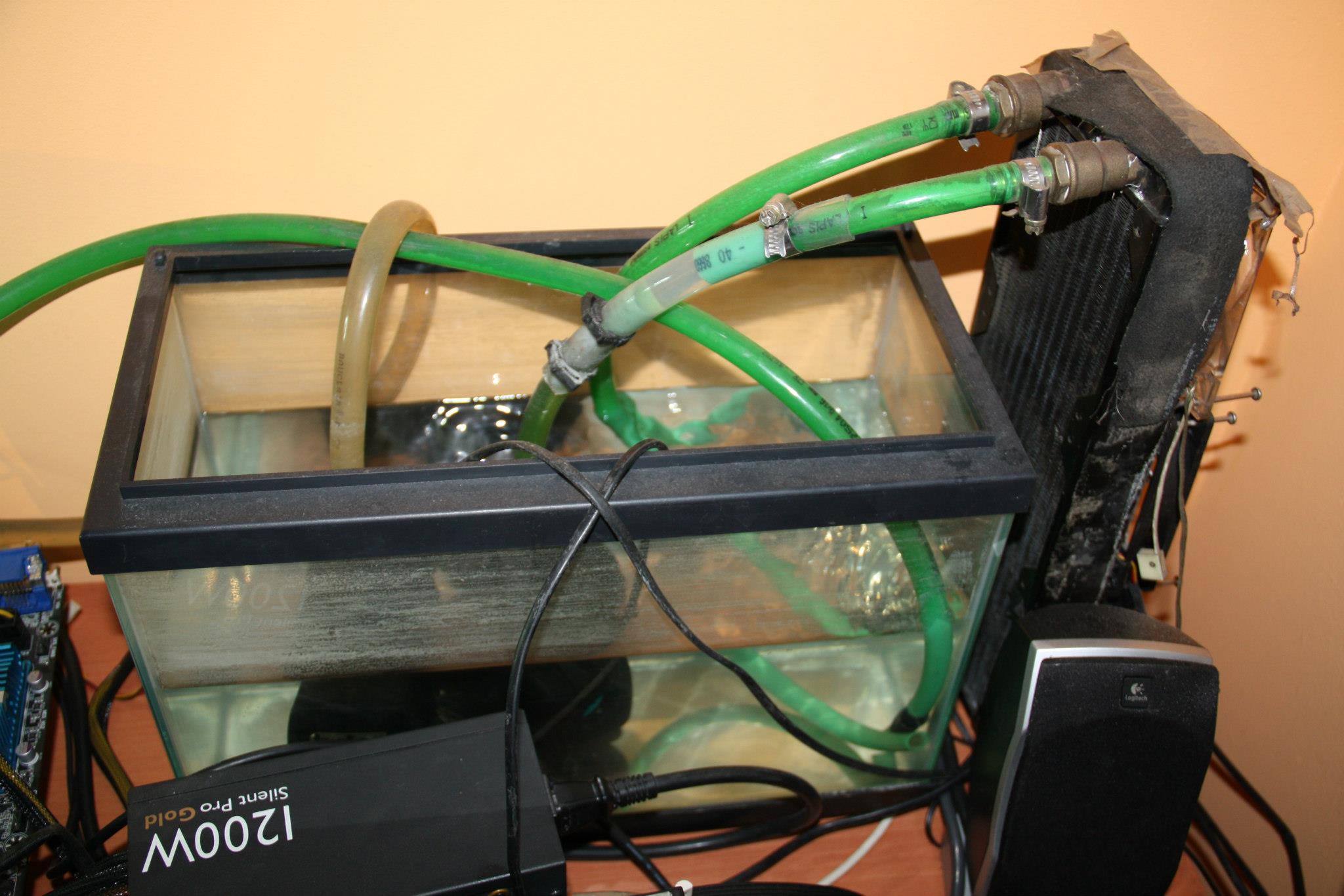

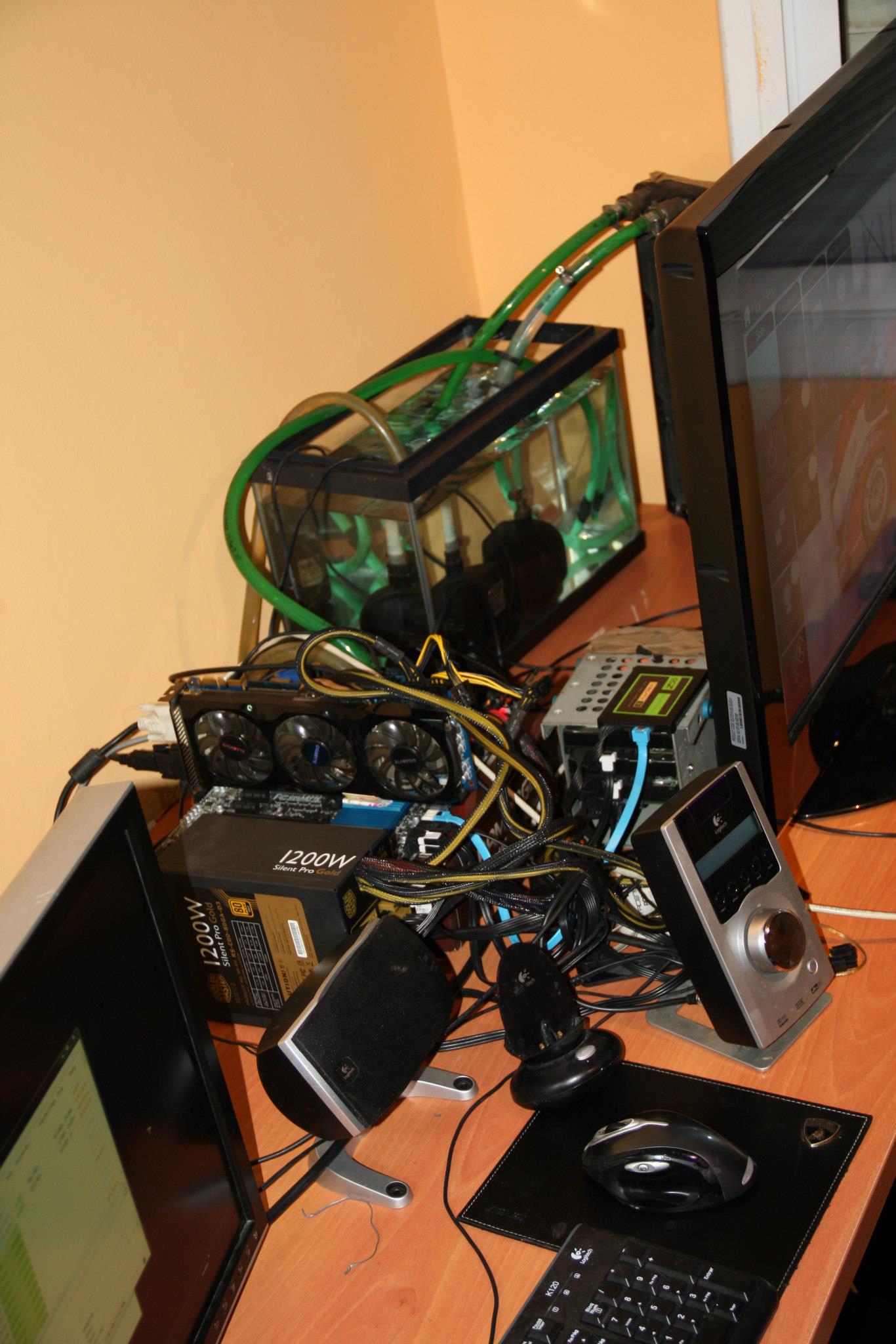

Monte el tinglado de la pecera en el 2005, así se mantenido desde el primer dia, limpieza de la pecera cada 6 o 9 meses
Hace poco renove algunas bombas y bloques

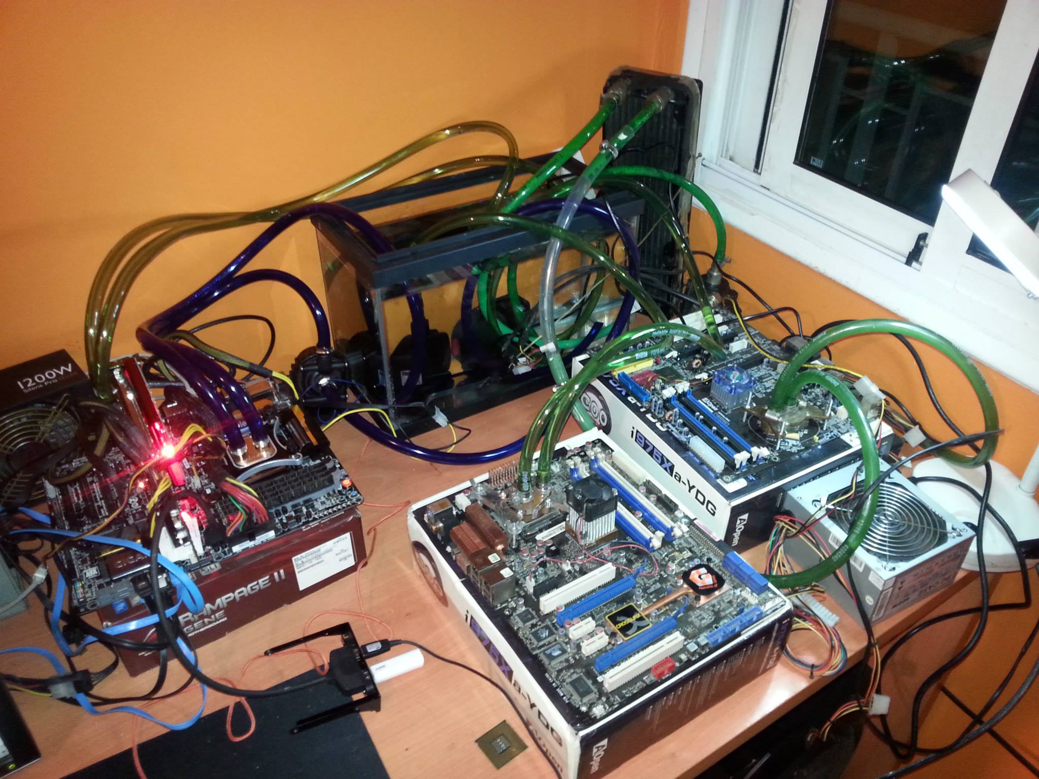

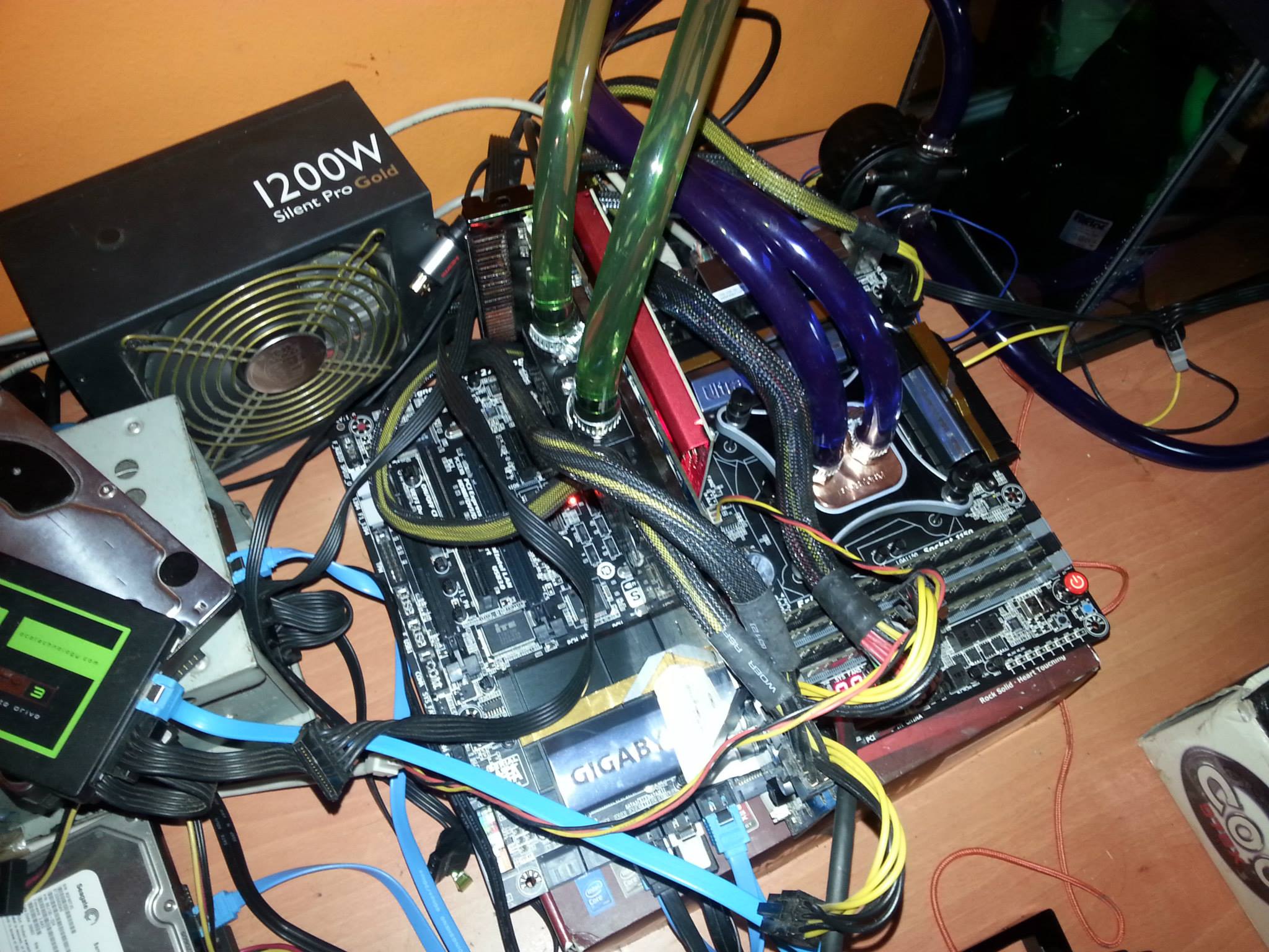

En el bloque XSPC le sacare la chapa de retensión de presión
El circuito no usa radiador, solo sera bloque y la bomba, el radiador va con otra bomba hacia el deposito, más o menos como la tengo ahora
El deposito/pecera mueve tres circuitos hacia 3 bloques de 3 ordenadores diferentes, cada uno con su bomba, más la cuarta bomba para mover el agua hacia el radiador
