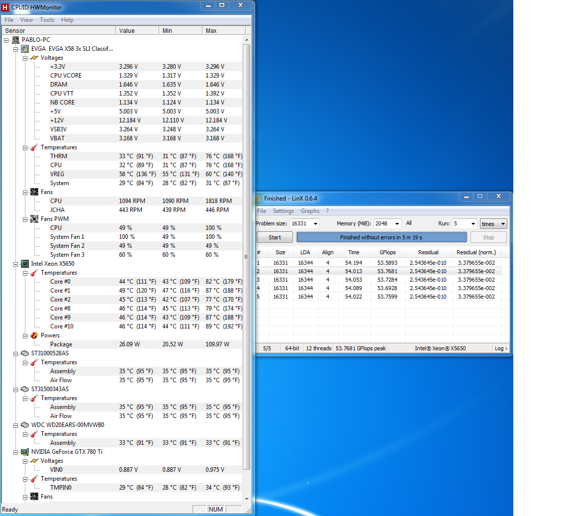

                        No hombre, si compro será bastante, porque sumergir el Megahalems no es moco de pavo... De todas formas ahora mismo me voy a poner con el lapeo, a ver si mejoran las temps porque vamos...

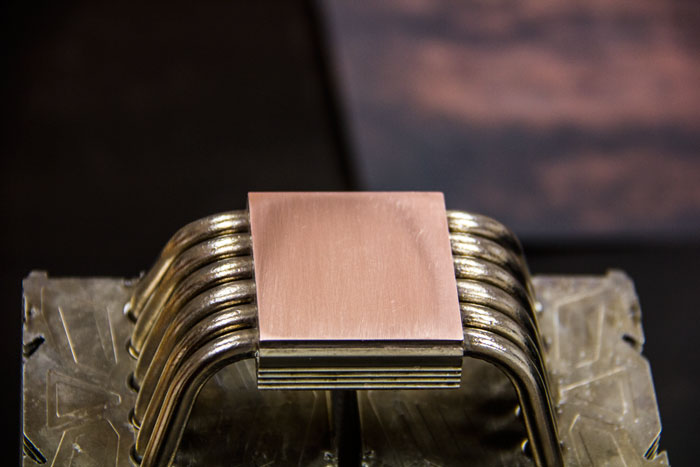

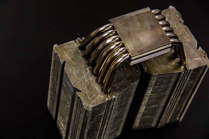

                              Bueno, pues lapeado está! Ha costado y me quedé sin papel de lija, porque tenía una curvatura bastante interesante y casi no me da para lapearlo bien, aunque el resultado tampoco es que haya sido nada del otro mundo, no al menos físicamente, ya que aún no lo he probado.
                              Como ya comenté, el aspecto del Megahalems es penoso:
                              Aclarar que no está sucio, ha pasado por todo producto de limpieza, y eso no ha sido el causante de su mal estado físico, pues ya estaba así antes xD. Los puntos blancos es cal de no haberlo secado.

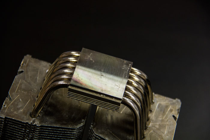

                              Tenía imperfecciones en la base

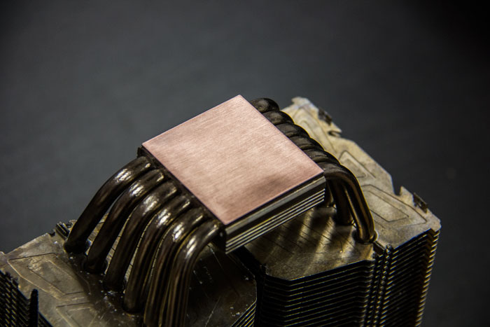

                              Raspando un rato sobre el papel de lija se puede observar que hay una curvatura interesante...mente grande.

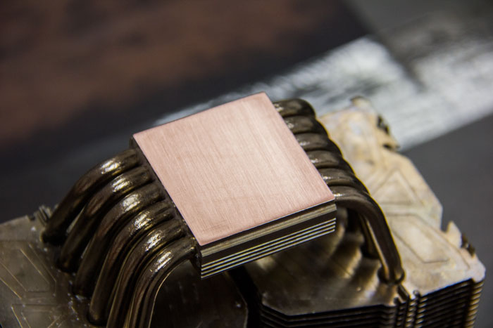

                              Al cambiar de sentido con la lija podemos ver que en la esquina inferior izquierda sigue la curvatura, ya que no continúa la dirección del lijado.

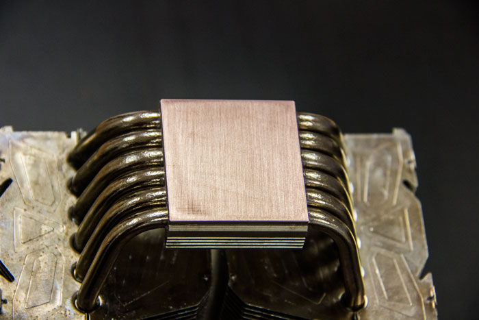

                              Poco a poco se va quitando.

                              Al final quedó así, ya que no tenía más papel de lija y solo era de granularidad 600, por lo que tampoco quedó muy bien.
