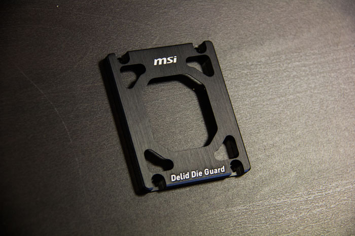

            Yo creo que la degradación puede venir a causa de tener el IHS colocado pero no pegado como el primer día. Es decir, le hiciste delid pero mantienes el IHS ahí puesto, puede que se vaya torciendo con el uso, ten en cuenta que no está pegado a nada, simplemente hace de protección al die y, teniendo pasta térmica en ambos lados, es muy posible que al poco tiempo se vaya moviendo. Ten en cuenta que la pasta térmica caliente es mucho más manejable, no es tan pegajosa como cuando la aplicamos, así que posiblemente en vez de sujetar al IHS, lo deslice.
            Claro, tampoco te voy a pedir que pruebes sin IHS porque, como bien dices, es un peligro. Yo tengo un Delid die Guard que me venía con mi MSI y ni lo uso:
Nombre:	image_5337.jpg
Visitas:	478
            Esto es lo que te haría falta, pero para LGA1150. Con algunas MSI Z97 venía esto.
