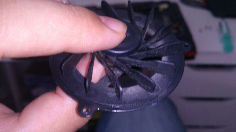

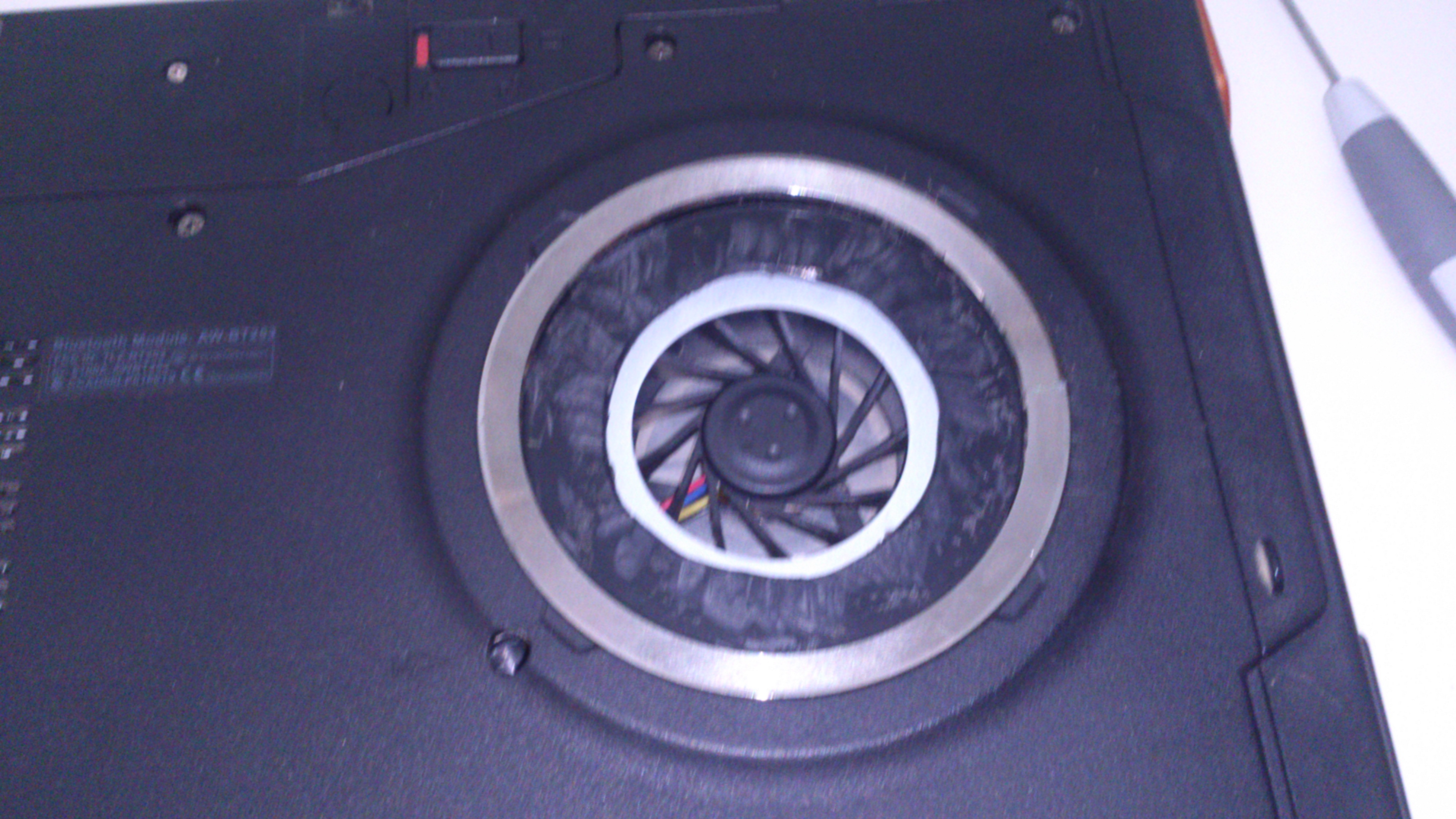

    Bueno pues como estoy esperando que me llegue la pasta térmica de coolmod para hacer una parte del tutorial, pues aprovecho y hago la otra ahora que lo tengo desmontado y preparado para poner pastita nueva y buena.
    Aparte de eso, vamos a enseñaros como limpiar bien el ventilador del portátil y volver a hacer que gire como el primer día (si quieres venti nuevo... En mi caso son 60 euros)
Nombre:	uploadfromtaptalk1400424536428.jpg
Visitas:	1

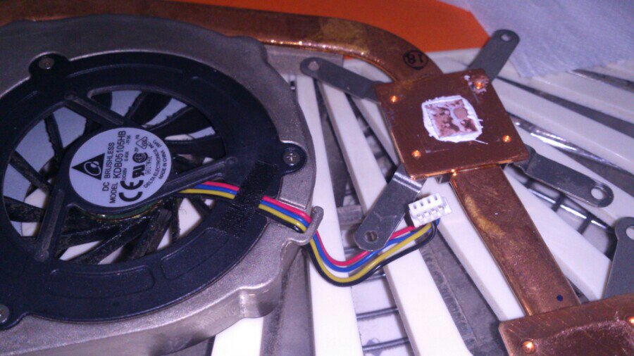

    Ese ventilador esta anclado al disipador del micro, así que desatornillamos los 3 tornillos que tiene, y con el ventilador en mano lo sacamos del eje con mucho cuidado, tirando únicamente hacia arriba y lo tendremos asi
Nombre:	uploadfromtaptalk1400424621583.jpg
Visitas:	1

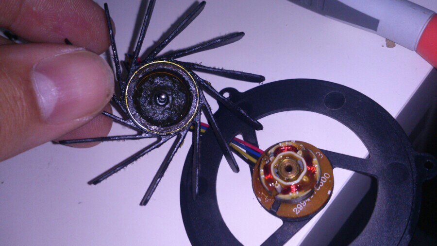

    Como veis el eje esta muy sucio de polvo y grasa antigua, así que con papel lo limpiamos bien y dejamos preparado para echar un poco de grasa especial dieléctrica( que no conduce valla)
Nombre:	uploadfromtaptalk1400424936260.jpg
Visitas:	1

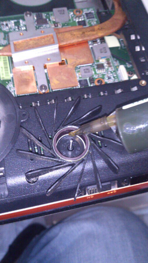

    Una vez engrasamos bien el ventilador, lo ponemos de nuevo en su eje.
Nombre:	uploadfromtaptalk1400425162457.jpg
Visitas:	1

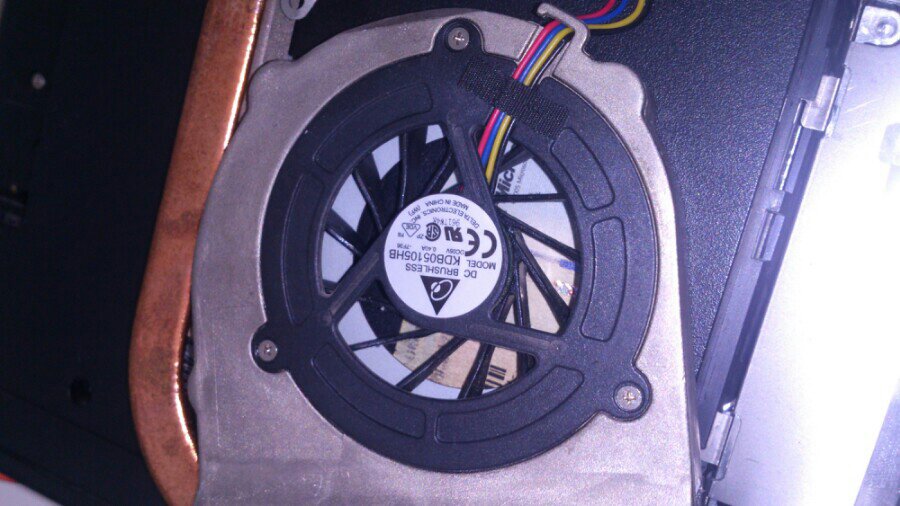

    Ponemos el ventilador en su sitio...
Nombre:	uploadfromtaptalk1400425236044.jpg
Visitas:	1
    Lo ponemos en su sitio y listo. Ya hemos limpiado de suciedad y conseguido que el ventilador de nuestro portátil funcione como el primer día :)
    Espero os sea útil.

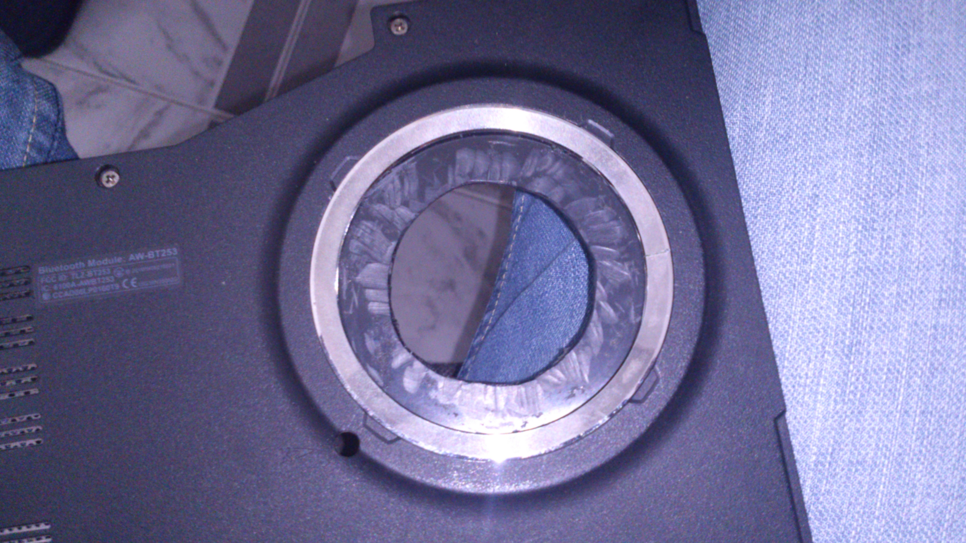

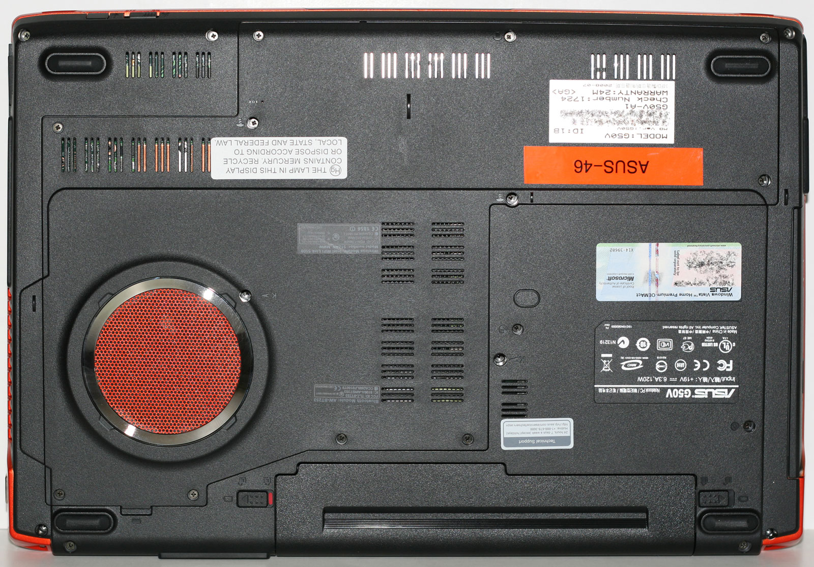

    También una mejora muy enorme de temperatura en este portátil es esta...
Nombre:	DSC_0160.jpg
Visitas:	1
    (si... Se que es cargarse la estética, pero era por evitar se queme el portátil, dado que esto hace que pueda recibir aire directo del exterior y bajó la temperatura mas de 10 grados ayudado también por la base refrigerante de portátil).
    aquí como queda una vez lo ponemos en el portátil
Nombre:	DSC_0161.jpg
Visitas:	1
    estéticamente no es lo mas bonito del mundo pero efectivo en cuanto a temperaturas lo es y un rato.
    de serie ese hueco viene con una rejilla y TODO TAPADO dado que es una plancha de plástico sin mas, si alguno desease estética en el portátil, solo tendría que ponerle una rejilla metálica naranja para seguir la estética que viene con el portátil y todo estaría igual que como viene pero con unos cuantos grados menos
    vamos para el que no me haya entendido... que la rejilla es estética y debajo de la misma tenemos el mismo plástico que al rededor.
    Gracias a una Dremel y un cutter, quitamos la rejilla con el cutter (porque viene pegada) y hacemos el agujero con la dremel para que entre todo el aire que quiera por esa zona.
    Espero os sea de ayuda, y si tenéis cualquier pregunta, la soltáis sin problema aquí en el post :)

    Re: Como cambiar pasta termica y mejorar refrigeracion de un portatil (ejemplo con as
    He limpiado mil ventiladores y radiadores de portátiles, y nunca he desmontado el ventilador. Es un buen detalle, me lo apunto
    ¿Por qué dices cargarte la estética?

    • #3
      Originalmente publicado por Juan Garrocho Ver Mensaje
      ahora lo veras... xD este portátil tenia una cosa muy buena ( y que fue por lo que me decante al comprarlo, que para eso costaba 2000 pavazos uno detrás de otro en el momento de adquirirlo.) y que cuando lo desmonte por primera vez a los 2 años y medio, me di cuenta que lo que tenia bueno era estética sin mas, cosa que fue una decepción bastante grande.
      el original es asi:
Nombre:	asus-g50v-exterior-bottom.jpg
Visitas:	1
      y ahora veras como lo tengo yo puesto :)

      • #4
        perdón que no te conteste al principio
        esto de "limpiar" y engrasar los ventiladores del portátil es para que vuelvan a tener misma sonoridad (que no parezca un tractor en todos los sentidos jajaja) y efectividad que el primer día del que lo compraste... también es verdad que no todos los ventiladores se pueden separar con toda la facilidad que este, para ese tipo de ventiladores, lo mejor es con un bastoncillo limpiar lo máximo desde fuera e inyectar la grasa dieléctrica desde el lateral, si es en spray mejor porque esa aunque aguanta menos tiempo dando su efectividad máxima, pero penetra mas fácilmente por todo el ventilador sin necesidad de desmontarlo, y suele gotear parte de la "mierda" que se ha llevado.
        este portátil desde que se le paso la garantía lo limpio siempre justo antes de verano para que no se le eleven las temperaturas y me siga durando muchos años mas :)

            si perdón se me olvido hacer una foto después de echar la grasa "fail".
            pues hay que echar grasa tanto en el eje como en la parte de los laterales y arriba... tampoco hay que pasarse porque como eches mucha la "escupe" y te va a llenar todo de grasa... eso es lo de siempre, si te pasas va peor que si le echas lo justo, y lo mismo si le echas poco. xD
            lo mejor es poner el ventilador, darle vueltas con los dedos o soplando y que veamos el rendimiento si necesita mucha fuerza o no para moverse y conforme veamos que ha mejorado pues ya no le echamos mas grasa... si vemos que "escupe" grasa, limpiar el exceso y probar de nuevo.
            así hasta ver cuanta necesita nuestro ventilador para ir a las mil maravillas.
            lo que si por favor, recordad que tiene que ser grasa que no sea conductora de la electricidad, sino se cargareis el ventilador sin forma alguna de repararlo.
            Usar aceite de oliva, vaselina, o grasas similares... solo sirve para unas horas, después de esto pierde el 90% de la efectividad y puede incluso llegar a parar el ventilador... asi que ese tipo de grasas no las recomiendo para que te de el mismo resultado que cuando lo compraste o incluso mejor.

              Buen aporte! Lo de la grasa se agradece mucho, tanto por la eficacia del ventilador como por el ruido que puede hacer, al limpiarla y ponerle la nueva la verdad es que hay bastante mejora en ese aspecto, es un buen detalle :D
              El problema de quitar el ventilador, como dices, es que no todos se pueden desmontar tan fácilmente, pero bueno siempre está el echar grasa desde fuera y con cuidado.
              Lo de que rompe la estética solo es por la parte de abajo, y hay que tener cuidado al desplazar el portátil, de no meter el dedo accidentalmente jajaja

                sobre tener cuidado, yo si lo muevo es sujetándolo con la base de refrigeración, así que no tengo problema, aparte de que me parece que con batería lo abre usado como mucho unas 30 horas en total, así que no tengo problema en que al moverlo le valla a meter el dedo, porque si le meto el dedico estará apagado xD
