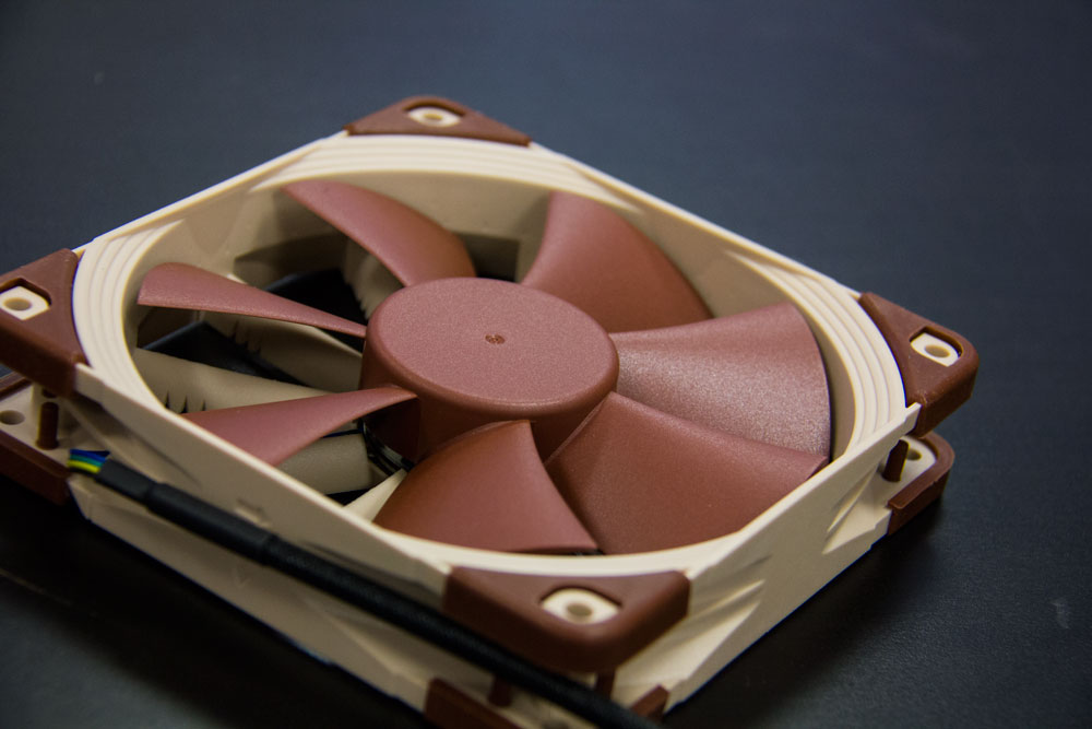

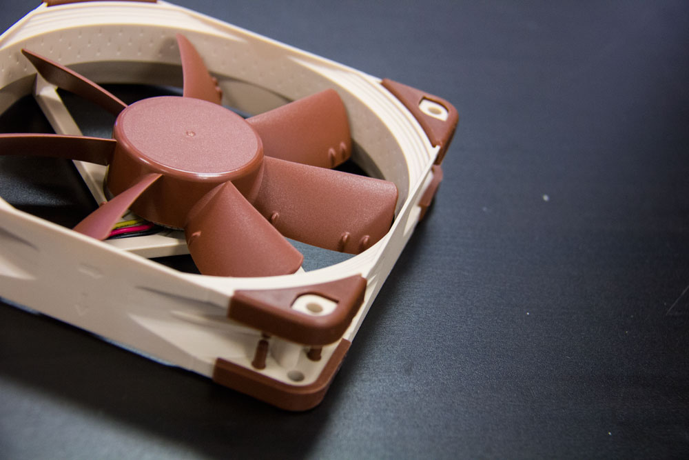

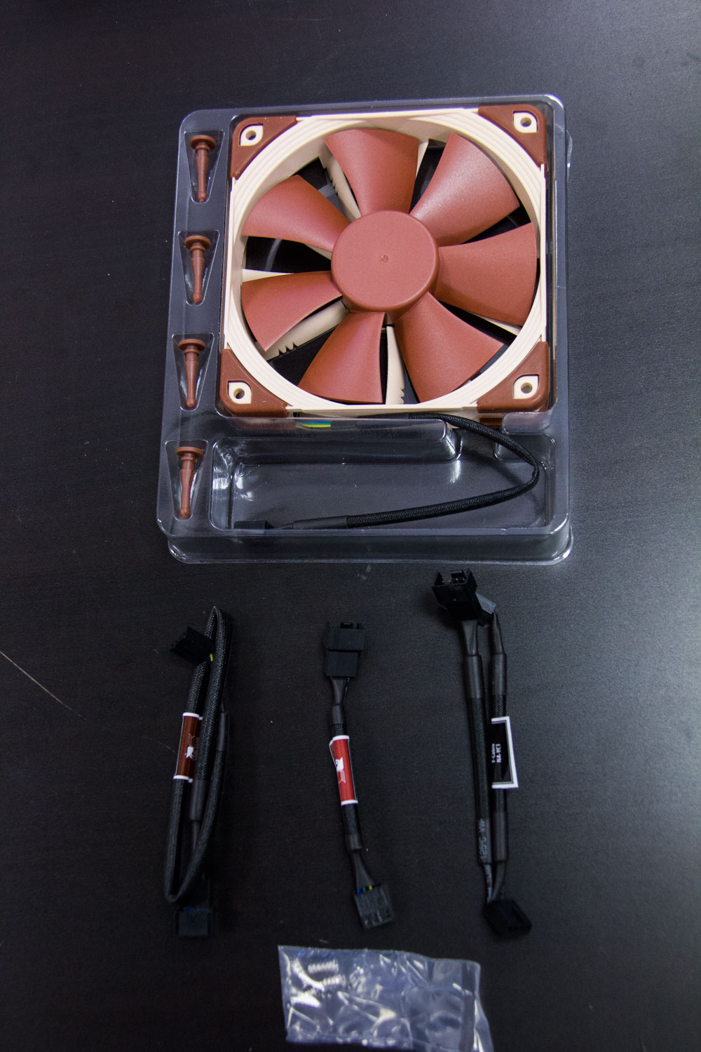

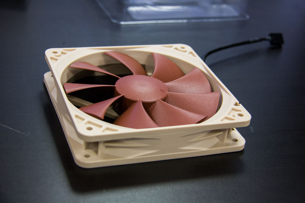

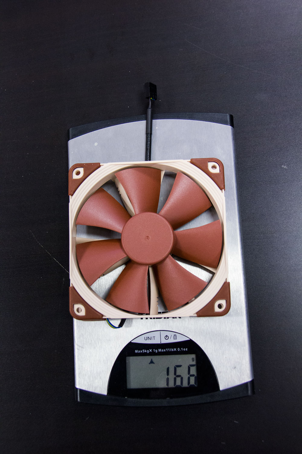

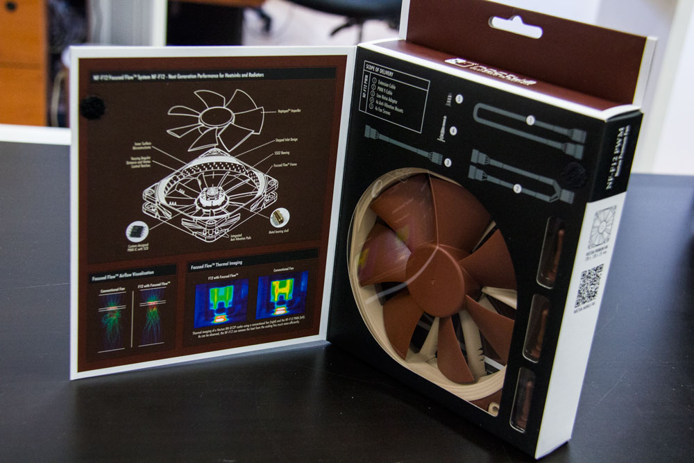

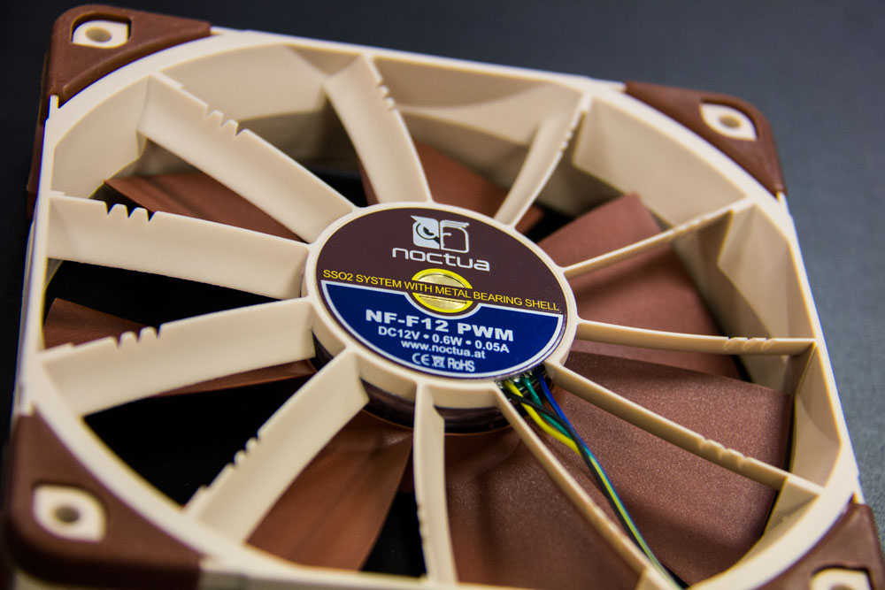

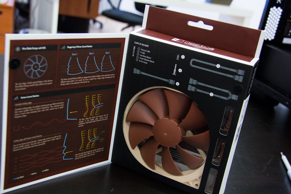

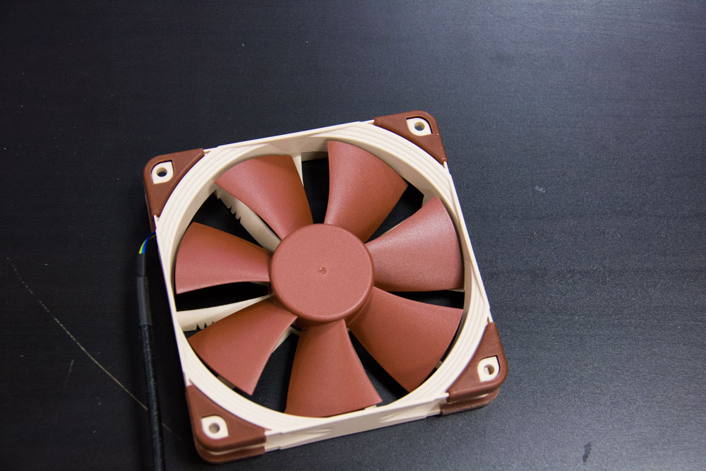

    FN-F12 PWM
    Se trata de uno de los ventiladores premium de Noctua, todos estos ventiladores vienen con un cuidad embalaje y presentación, además de incluir muchos accesorios que seguro nos harán faltan. En este caso contamos con un diseño de aspas casi planas que consiguen crear un flujo de aire más centrado y no tan disperso, de manera que se extravía menos aire.
Nombre:	IMG_0427.jpg
Visitas:	221
    Velocidad (RPM) 1200 1500
    Flujo de aire (m3/h) 74.3 93.4
    Presión estática (mm-H2O) 1.83 2.61
    Amperaje (A) 0.05
    Consumo (W) 0.60
    MTBF (horas) 150.000
    Peso (gramos) 166
    Conector 4 pines
    Tecnologías y características: AAO Frame / Inner Surface Microstructures / Stepped Inlet Design / Varying Angular Distance / SSO2 Bearing
    Accesorios incluidos: Cable extensor 30cm, cable Y PWM, L.N.A., montaje anti vibración

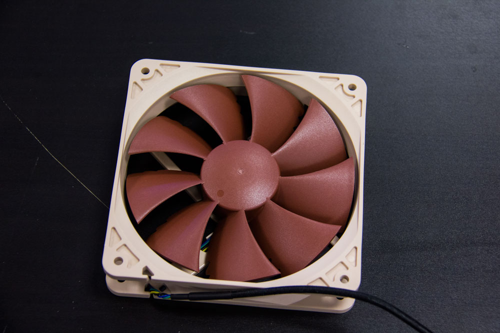

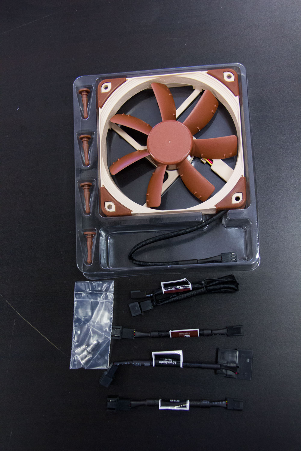

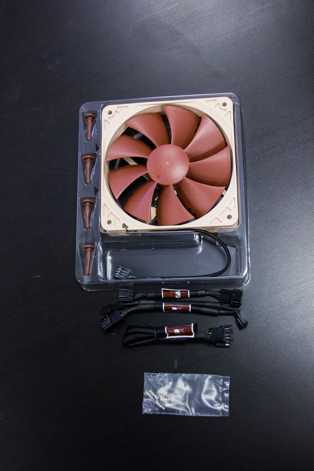

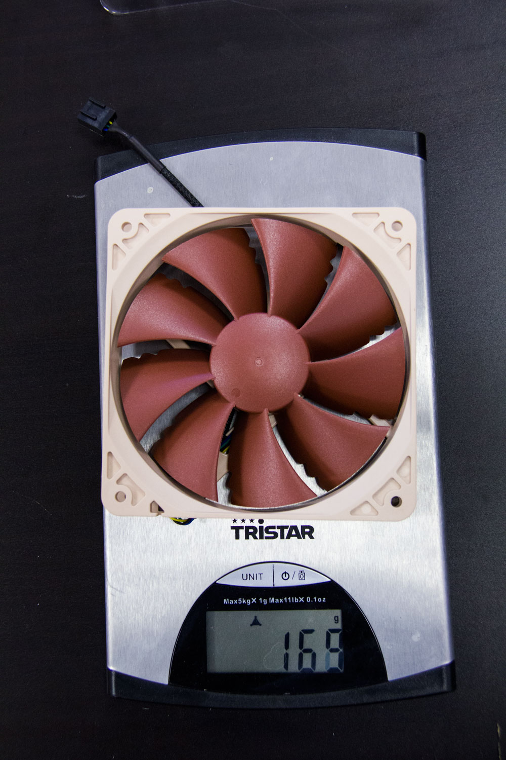

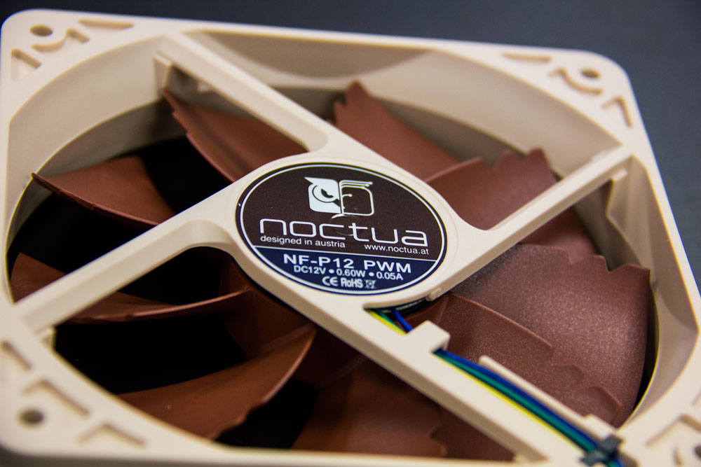

    NF-P12 PWM
    Con un diseño de 9 aspas se consigue una mayor presión estática consiguiendo mantener el flujo de aire, por lo que su uso está más orientado hacia radiadores y disipadores.
Nombre:	IMG_0437.jpg
Visitas:	189
    Velocidad (RPM) 900 1300
    Flujo de aire (m3/h) 63.4 92.3
    Presión estática (mm-H2O) 1.21 1.68
    Amperaje 0.05
    Consumo 0.60
    Peso (gramos) 169
    Conector 4 pines
    Tecnologías y características: AAO Frame / Vortex-Control Notches / SSO2 Bearing

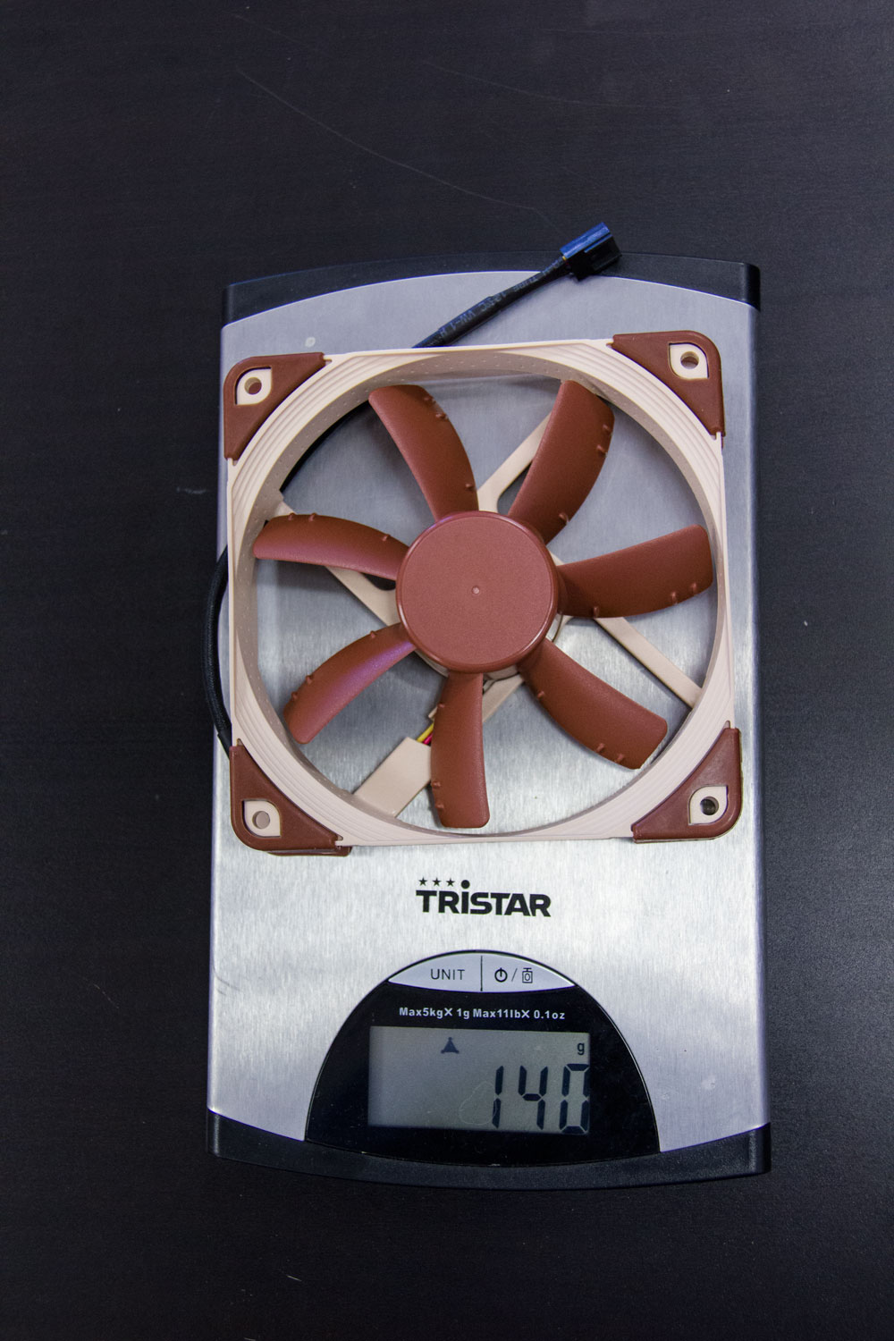

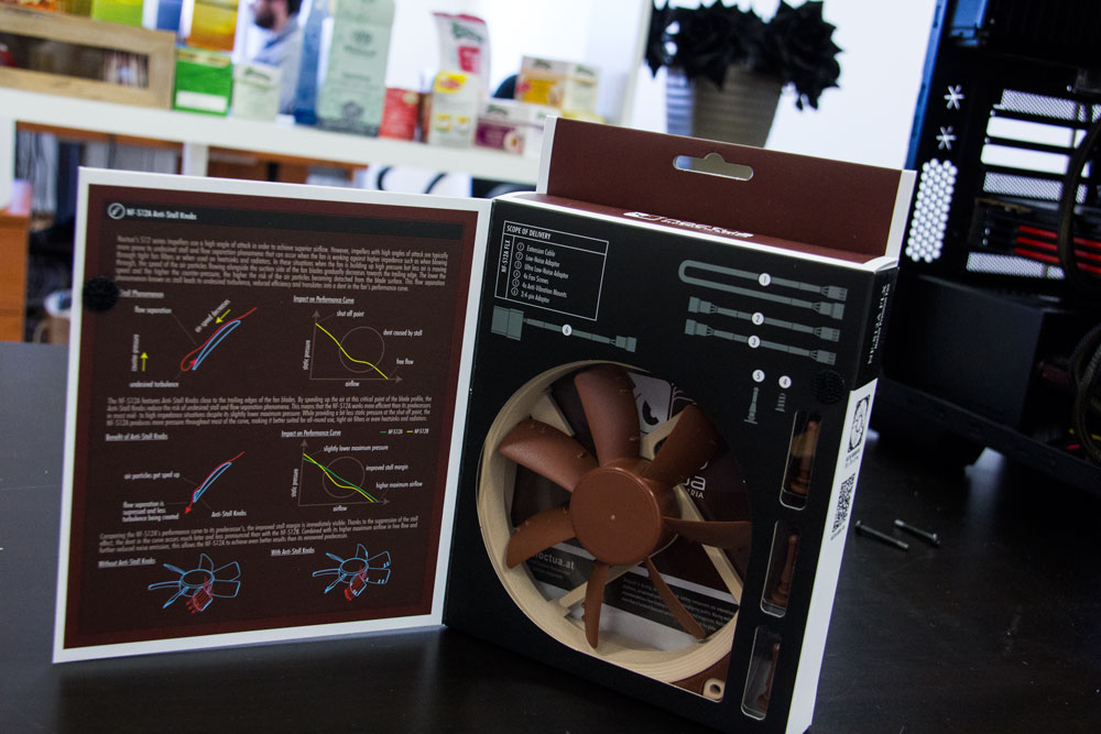

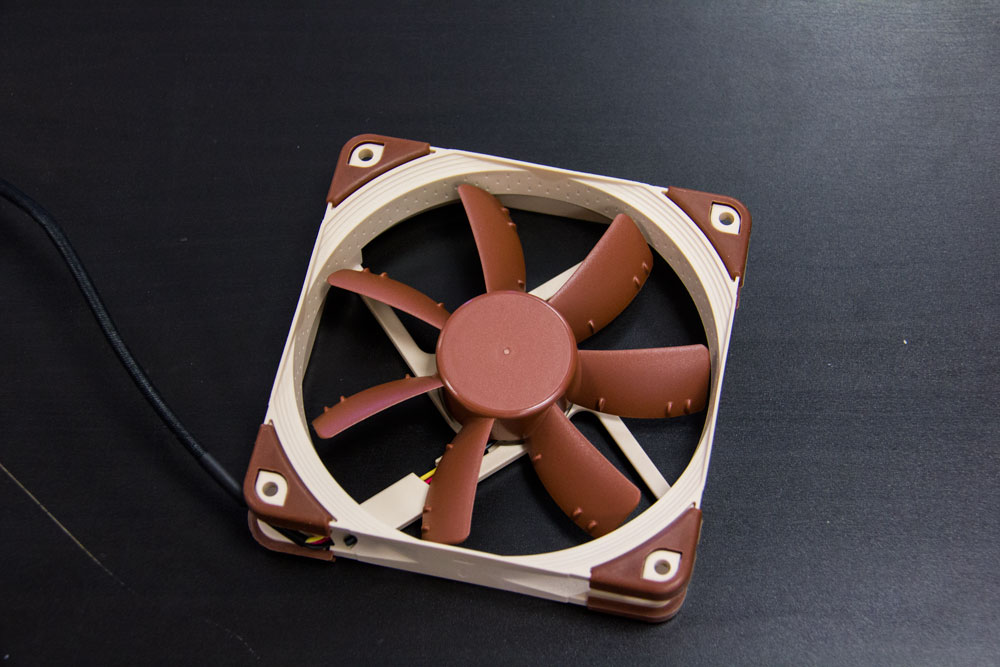

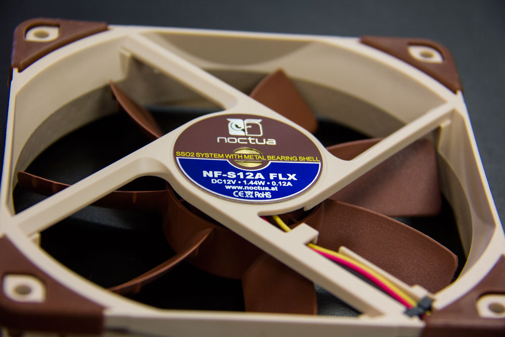

    NF-S12A (FLX / PWM)
    Desde luego este ventilador es todo un descubrimiento para mí, es de lo mejor que encontrarás para colocar en cajas, ya sea metiendo o sacando aire, y de la posición que quieras (horizontal/vertical). Es ultra silencioso, no se oye nada, toda una delicia. La única diferencia del modelo FLX con respecto al PWM es que este último no tiene U.L.N.A. por lo que no baja hasta las 700 RPM mediante adaptador.
Nombre:	IMG_0450.jpg
Visitas:	211
    Velocidad (RPM) 700 900 1200
    Flujo de aire (m3/h) 65.8 83.2 107.5
    Presión estática (mm-H2O) 0.51 0.73 1.19
    Amperaje 0.12
    Consumo 1.44
    Peso (gramos) 140
    Adaptador U.L.N.A. L.N.A.
    Conector 3 pines
    Tecnologías y características: AAO Frame / Anti-Stall Knobs / Inner Surface Microstructure / Stepped Inlet Design / Vortex-Control Notches / SSO2 Bearing
    Accesorios incluidos: Cable extensor 30cm, L.N.A., U.L.N.A., montaje anti vibración, molex a 3 pines

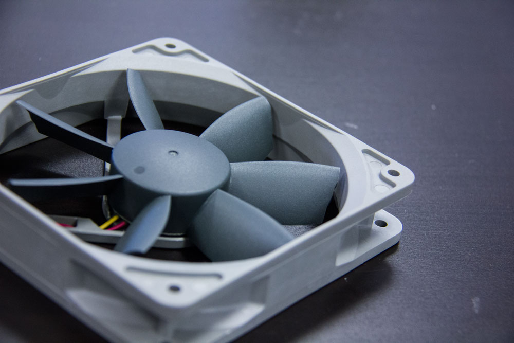

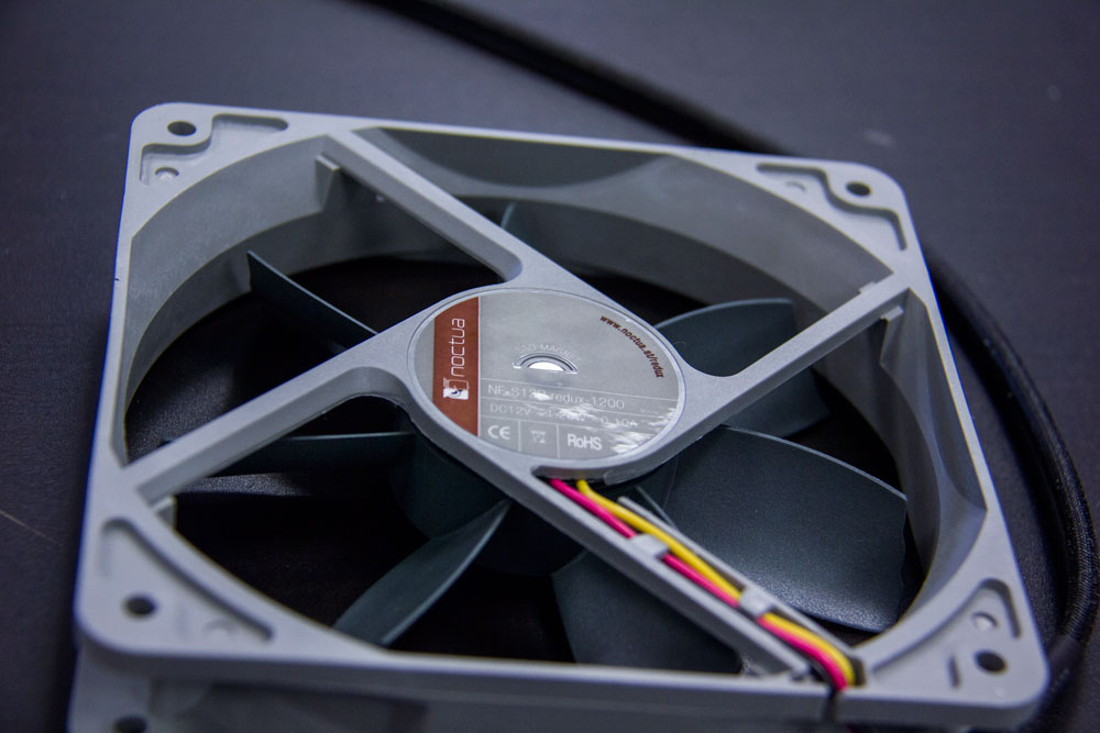

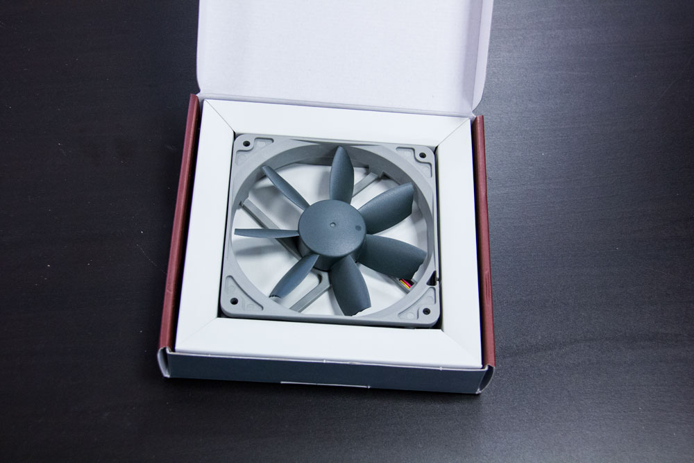

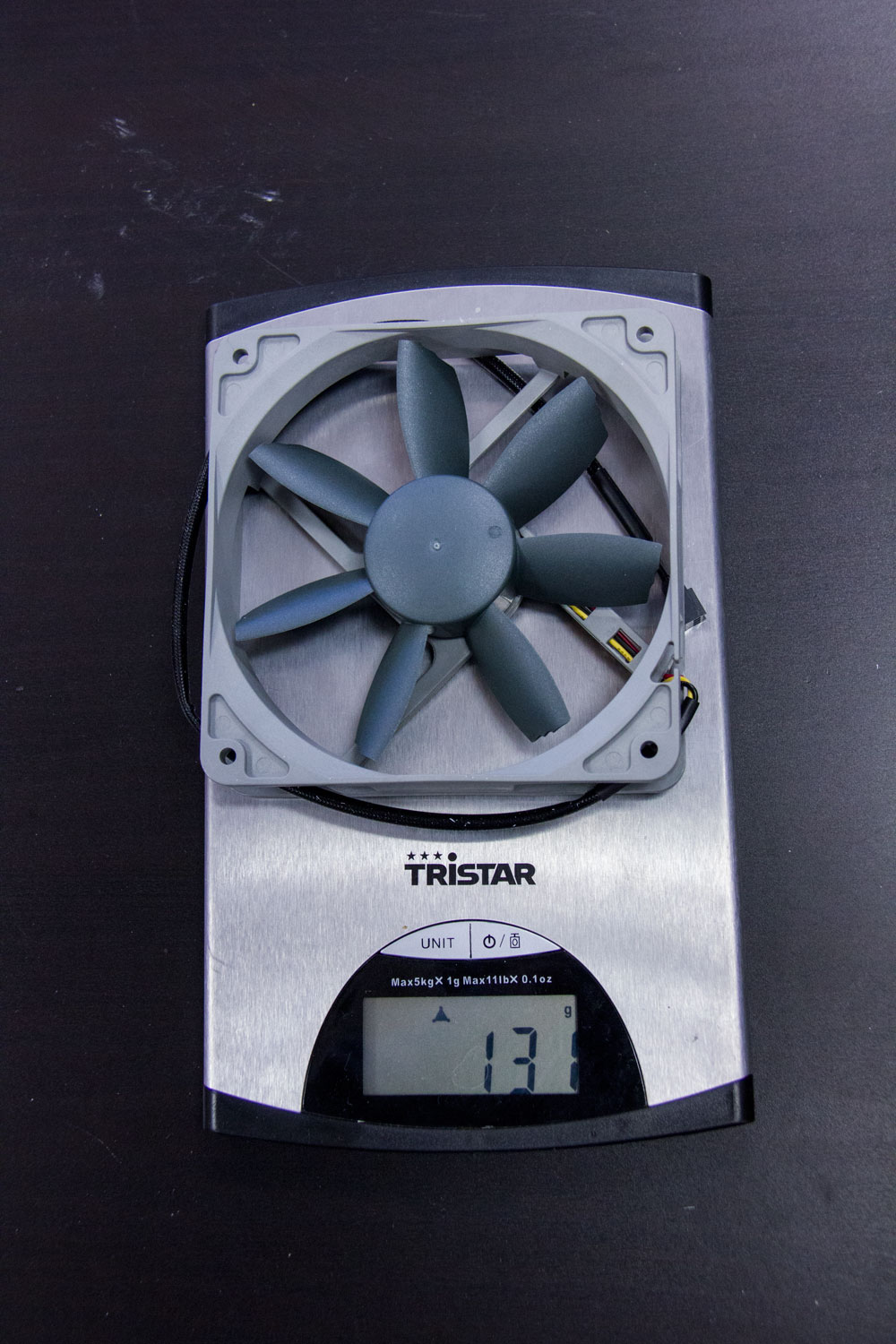

    NF-S12B redux (700/1200/1200 PWM)
    Este ventilador existe en tres versiones distintas para así cubrir un mayor rango de velocidades. Sin duda el de 1200 es ideal, sea PWM o no, para colocar en la caja. Aunque si eres un amante del silencio puedes conectar el de 700 RPM y olvidarte de regularlo.
Nombre:	IMG_0465.jpg
Visitas:	188
    Velocidad (RPM) 700 1200
    Flujo de aire (m3/h) 56.9 100.6
    Presión estática (mm-H2O) 0.44 1.31
    Amperaje 0.05 0.1
    Consumo 0.60 1.2
    Peso (gramos) 131
    Conector 3 pines
    Tecnologías y características: SSO Bearing

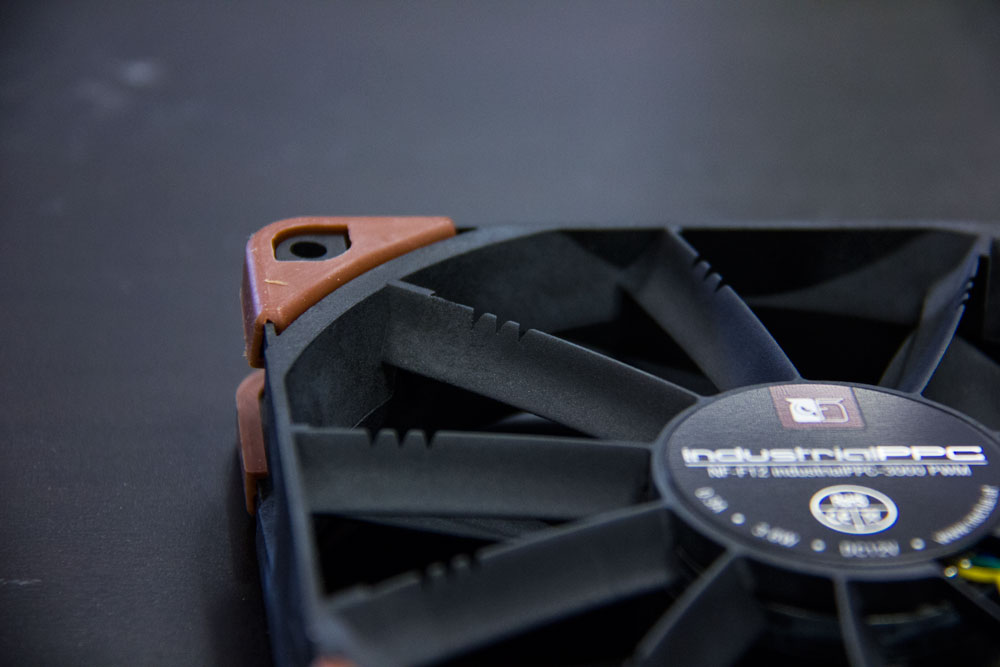

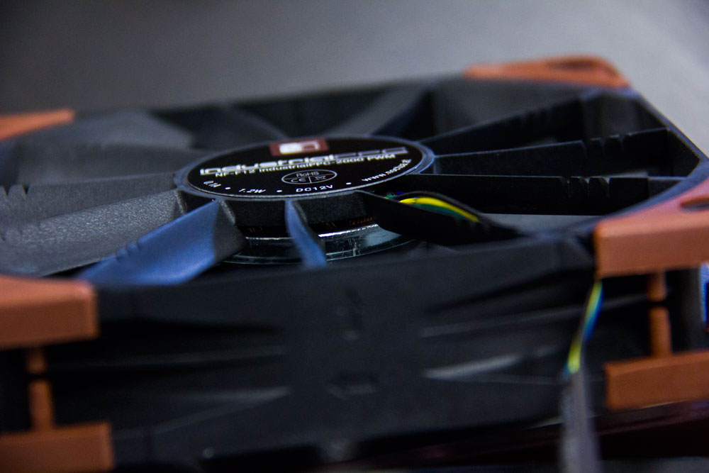

    Serie industrialPPC
    Se trata de una línea bastante distinta a lo que estamos acostumbrados a ver en ventiladores. Destaca por sus altas velocidades y resistencias ante situaciones adversas. Todos ellos cuentan con protección IP52, de manera que nos asegurameos que sigan funcionando perfectamente bajo condiciones de polvo ya que no permitirá su acceso y el agua no deberá impedir su correcto funcionamiento en precipitaciones de 3mm cúbicos por minuto.
    En los industrialPPC recuperamos las tecnologías que incluyen los ventiladores pero no los añadidos y extras.

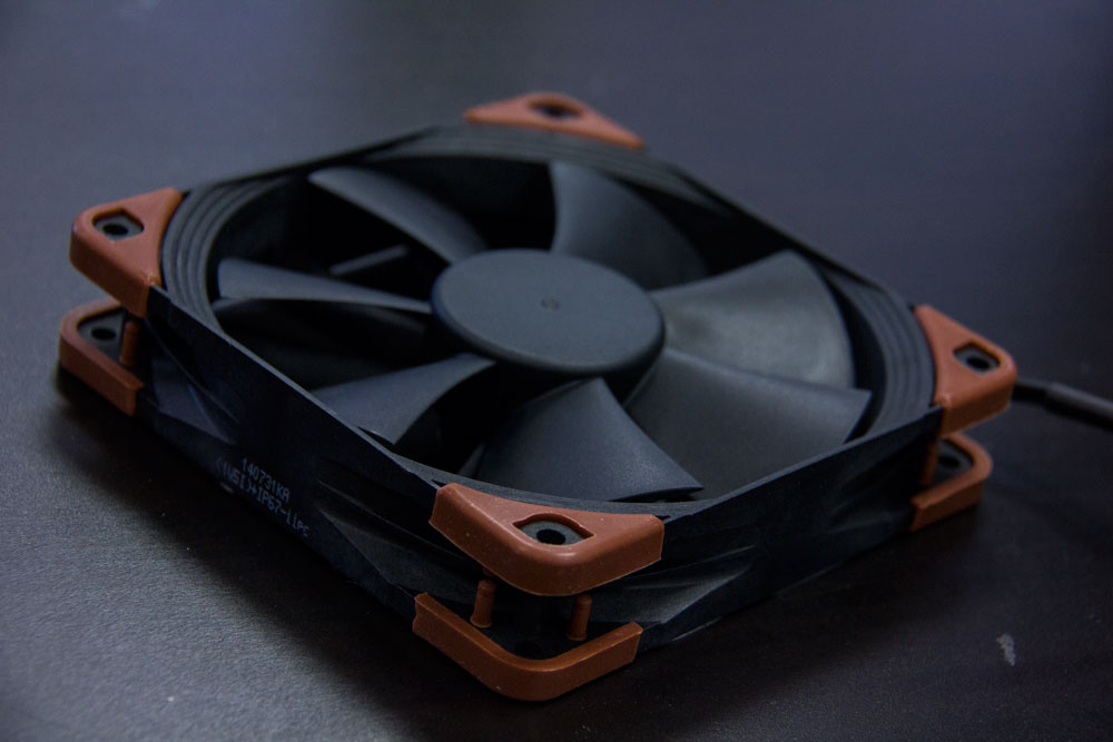

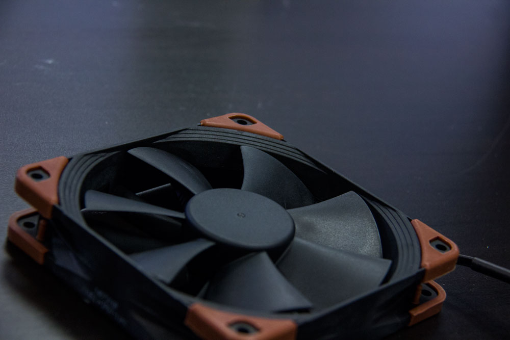

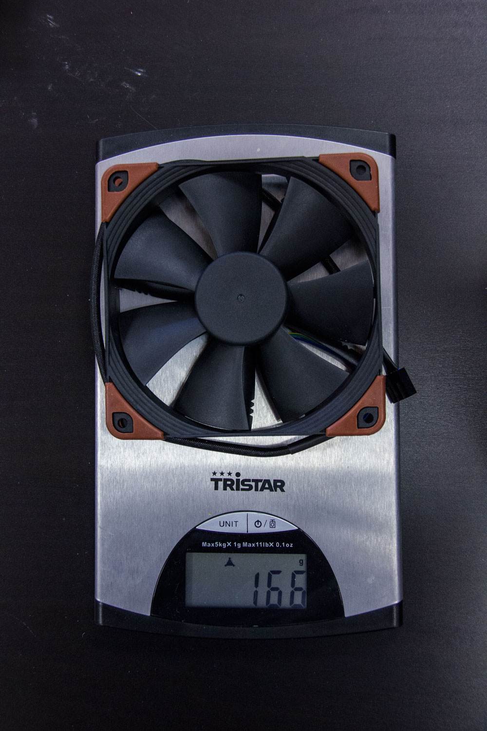

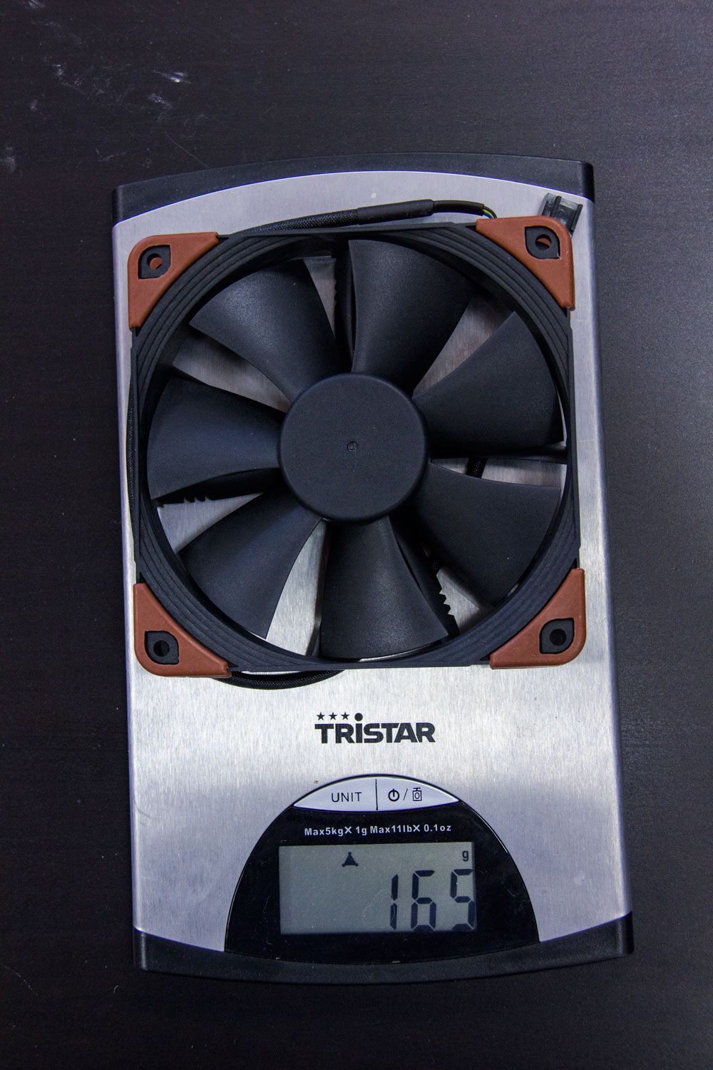

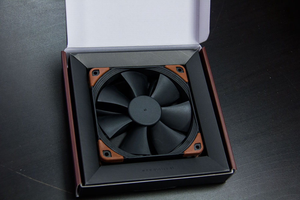

    NF-F12 industrialPPC 2000 (PWM / sin PWM)
    En este caso tenemos un ventilador de estética diferente y más seria que cuenta con PWM y es perfectamente válido para alguna ventilación de alto rendimiento, como radiadores. No se tiene especial cuidado en el sonido pero a cambio tenemos un ventilador con unas características únicas.
Nombre:	IMG_0484.jpg
Visitas:	190
    Velocidad (RPM) 2000
    Flujo de aire (m3/h) 121.8
    Presión estática (mm-H2O) 3.94
    Amperaje 0.1
    Consumo 1.2
    Peso (gramos) 166
    Conector 4 pines
    Tecnologías y características: AAO Frame / Stepped Inlet Design / Varying Angular Distance / SSO2 Bearing / IP52

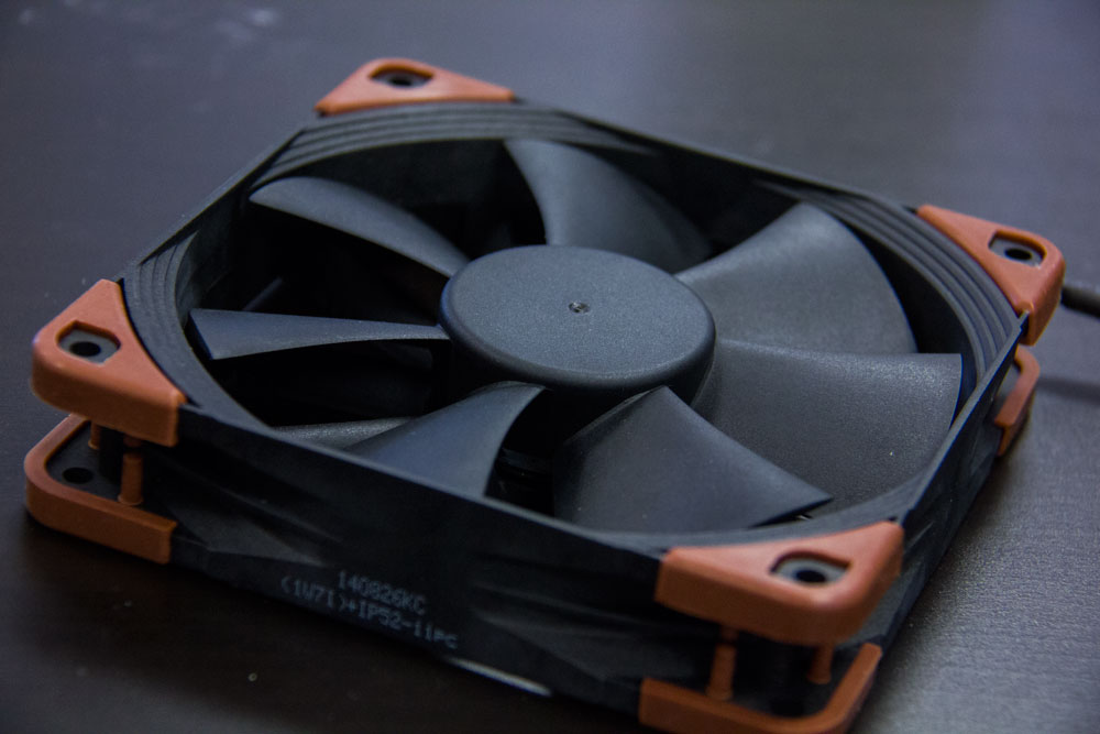

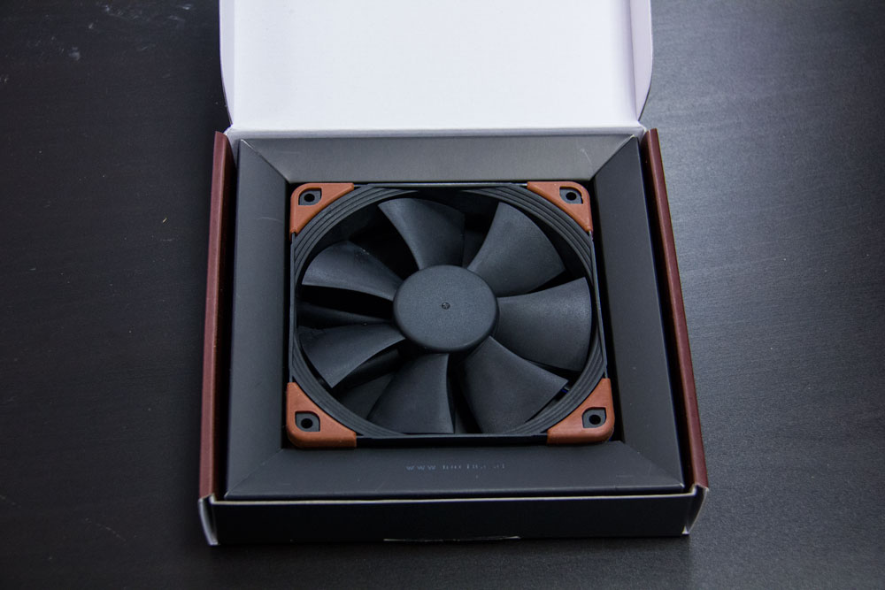

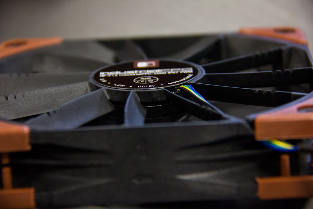

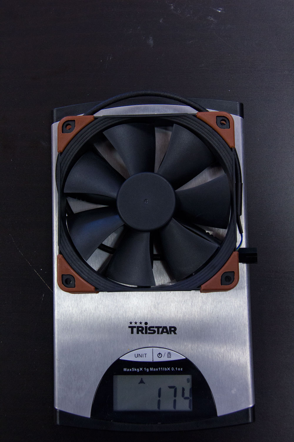

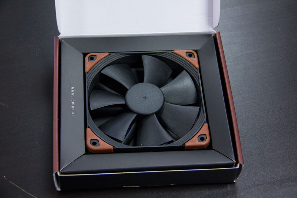

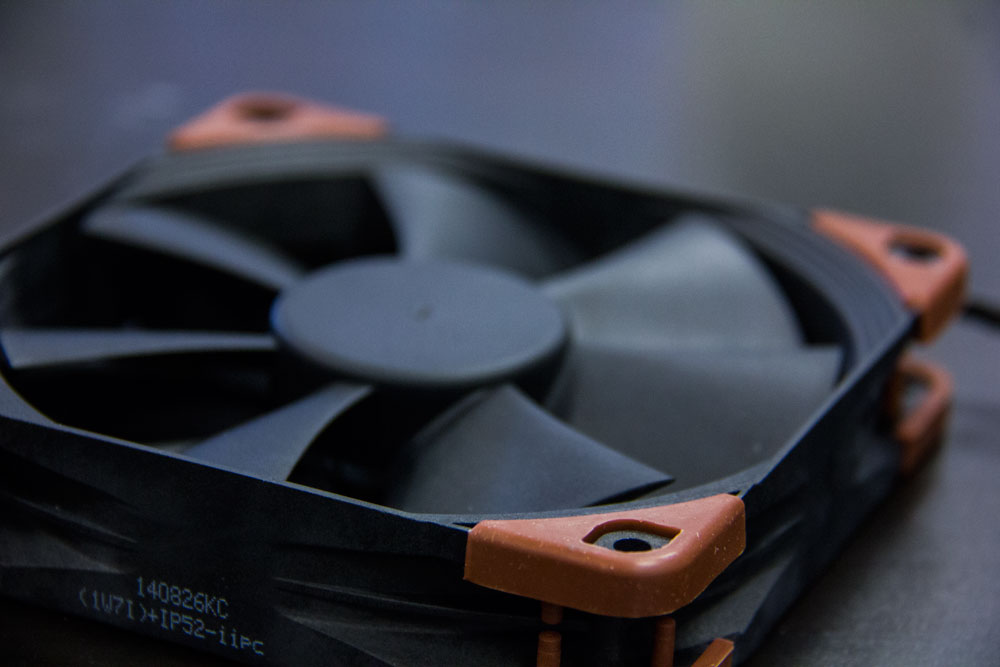

    NF-F12 industrialPPC 2000 IP67 PWM
    La familia industrialPPC está orientada claramente hacia un mercado, aquel en el que los demás ventiladores no tienen posibilidad de sobrevivir. Éste es un ventilador interesante, la protección IP67 nos asegura que nunca entrará polvo dentro del ventilador bajo ninguna circunstancia, además soporta inmersión completa en agua durante 30 minutos a 1 metro de profundidad.
Nombre:	IMG_0485.jpg
Visitas:	190
    Amperaje 0.1
    Consumo 1.2
    Peso (gramos) 174
    Conector 4 pines
    Tecnologías y características: AAO Frame / Stepped Inlet Design / Varying Angular Distance / SSO2 Bearing / IP67

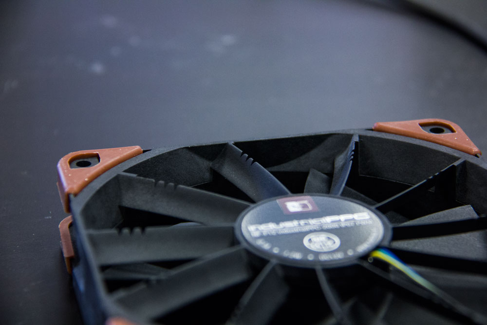

    NF-F12 industrialPPC 3000 PWM
    Cuando se necesitan velocidades realmente altas, no nos queda otra que mirar ventiladores de este tipo. Las 3000 RPM harán que te olvides de los demás ruidos, obviamente esto no es lo que encontraremos dentro de un ordenador, no al menos dentro de uno normal y corriente.
Nombre:	IMG_0503.jpg
Visitas:	203
    Velocidad (RPM) 3000
    Flujo de aire (m3/h) 186.7
    Presión estática (mm-H2O) 7.63
    Amperaje 0.3
    Consumo 3.6
    Peso (gramos) 165
    Conector 4 pines
    Tecnologías y características: AAO Frame / Stepped Inlet Design / Varying Angular Distance / SSO2 Bearing / Alta velocidad / IP52
