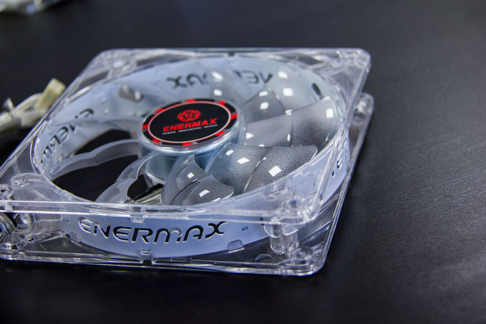

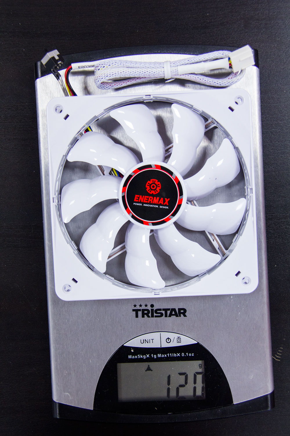

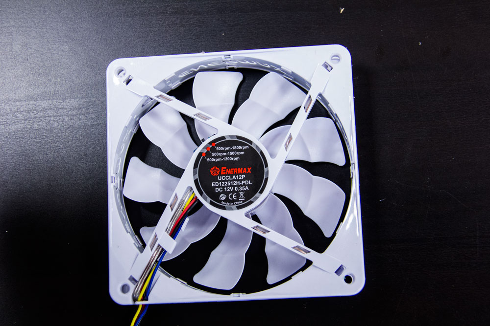

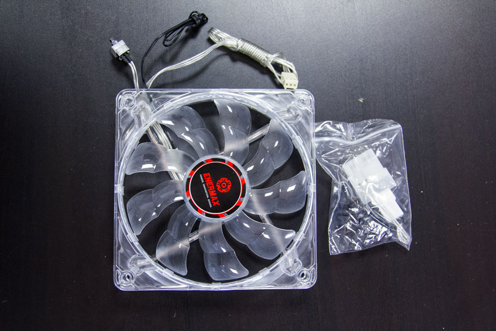

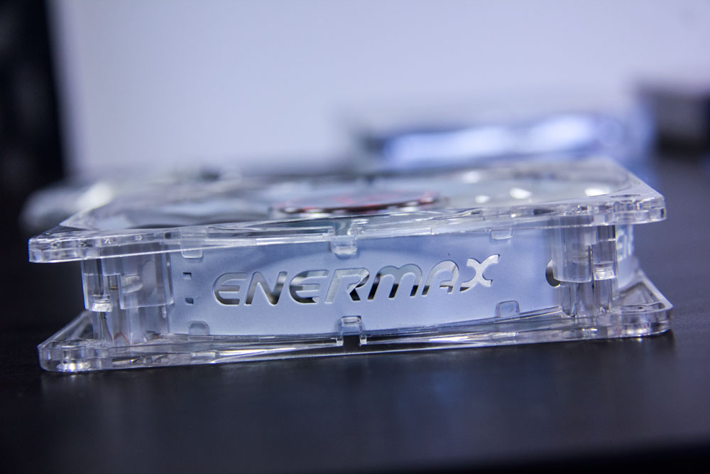

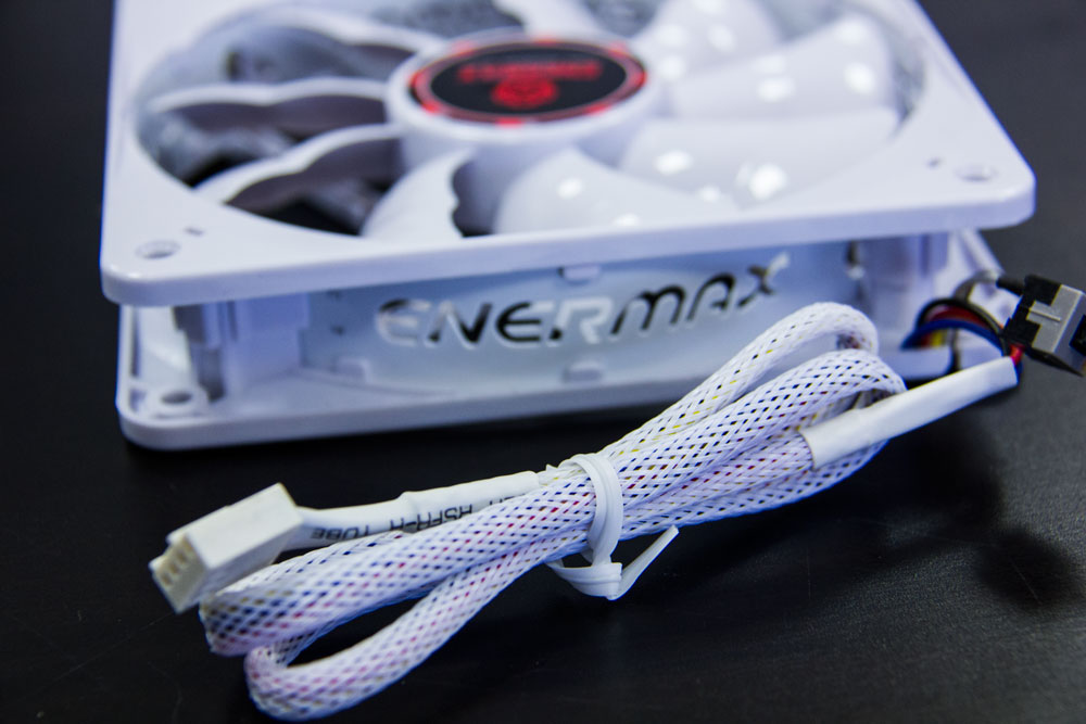

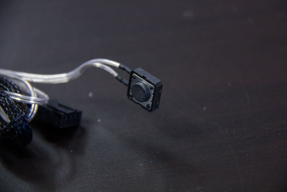

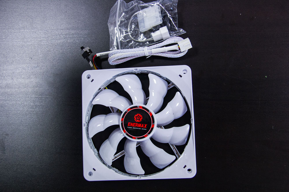

    Enermax Cluster
    Un ventilador completamente blanco con el que podremos hacer buen conjunto si nuestra caja y componentes lo permiten. Incluye además LEDs blancos para la ocasión, con posibilidad de encenderlos/apagarlos mediante un interruptor. El cable viene con sleeving blanco para no desentonar en la estética. Haga clic en la imagen para ver una versión más grande
Nombre:	IMG_0253.jpg
Visitas:	214
    Velocidad (RPM) 500-1200 500-1500 500-1800
    Flujo de aire (m3/h) 45.04-90.08 45.04-121.5 45.04-147.29
    Presión estática (mm-H2O) 0.483-1.073 0.483-1.676 0.483-2.414
    Amperaje (A) 0.18 0.25 0.35
    Consumo (W) 2.16 3 4.2
    MTBF (horas) 100.000
    Peso (gramos) 120
    Conector 1x4 pines PWM / adaptador molex a 4 pines
    Tecnologías y características: Twister Bearings / APS / Aspas alas de murciélago / Aspas desmontables / Marco desmontable / LED blanco

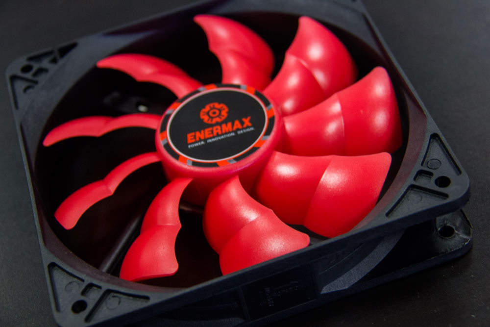

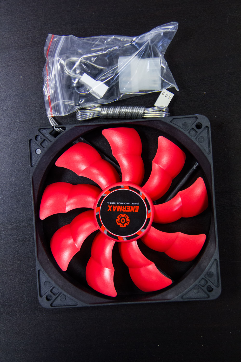

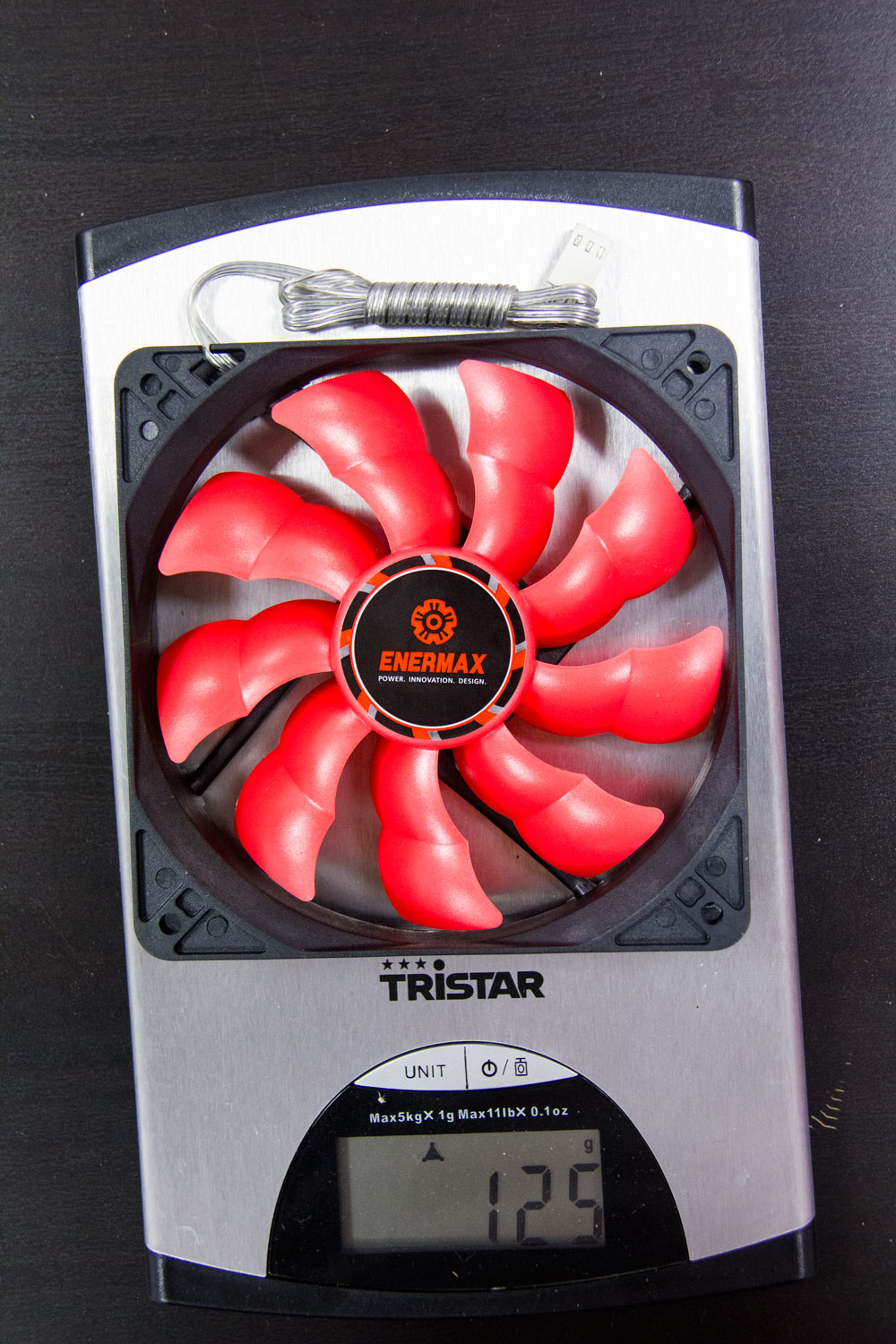

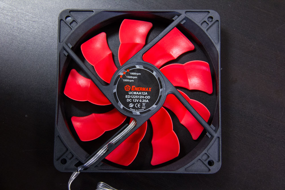

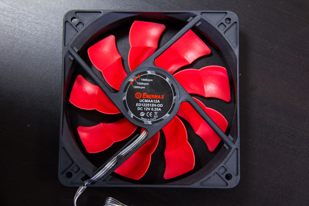

    Enermax Magma
    Este ventilador está pensado para trabajar en entornos en los que el calor predomina sobre todo lo demás, estando certificados para poder trabajar a 85ºC durante al menos 100.000 horas. Es un ventilador con una fuerte estética. Haga clic en la imagen para ver una versión más grande
Nombre:	IMG_0259.jpg
Visitas:	208
    Velocidad (RPM) 1000 1500 1800
    Flujo de aire (m3/h) 80.99 117.49 141.07
    Presión estática (mm-H2O) 0.880 1.400 2.016
    Amperaje (A) 0.12 0.15 0.20
    Consumo (W) 1.44 1.8 2.4
    Peso (gramos) 125
    Conector 1x3 pines / adaptador molex a 4 pines

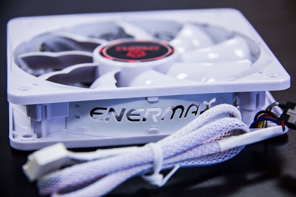

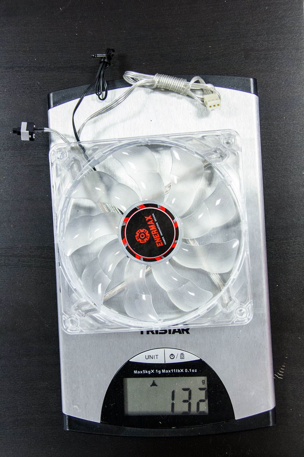

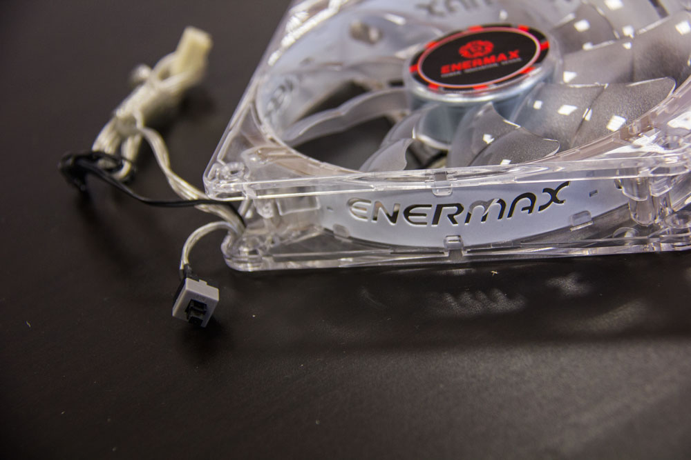

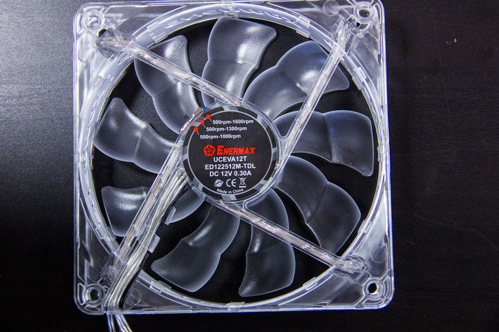

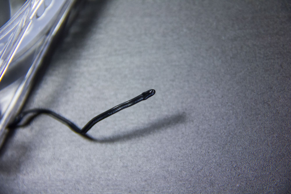

    Enermax Silence Everest
    Éste es un ventilador algo especial, la velocidad a la que va la autorregula él mismo con un sensor de temperatura que incluye y no hay manera de hacerle funcionar a la velocidad que quieras, el sensor de temperatura regula la velocidad por encima de todo. Es un ventilador completamente transparente que cuenta con LEDs de color azul. Además viene con antivibradores para eliminar el sonido provocado por ello. Haga clic en la imagen para ver una versión más grande
Nombre:	IMG_0239.jpg
Visitas:	211
    Velocidad (RPM) 500-1000 500-1300 500-1600
    Flujo de aire (m3/h) 45.04-78.32 45.04-102.13 45.04-129.12
    Presión estática (mm-H2O) 0.483-0.933 0.483-1.268 0.483-1.907
    Amperaje (A) 0.15 0.20 0.30
    Consumo (W) 1.8 2.4 3.6
    Peso (gramos) 132
    Tecnologías y características: Twister Bearings / APS / Aspas alas de murciélago / Aspas desmontables / Marco desmontable / LED azul / Sensor de temperatura

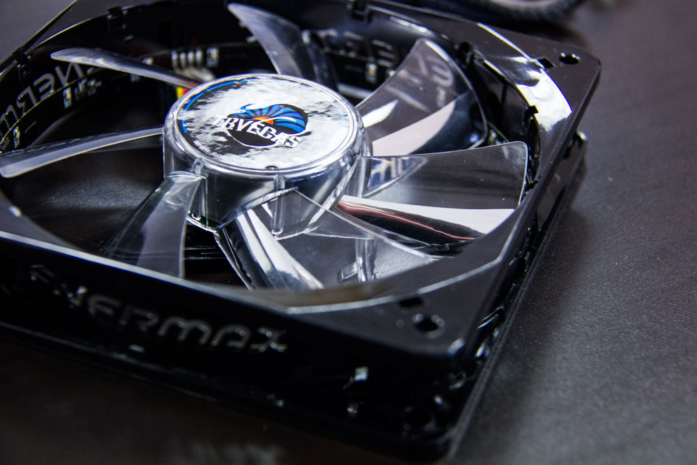

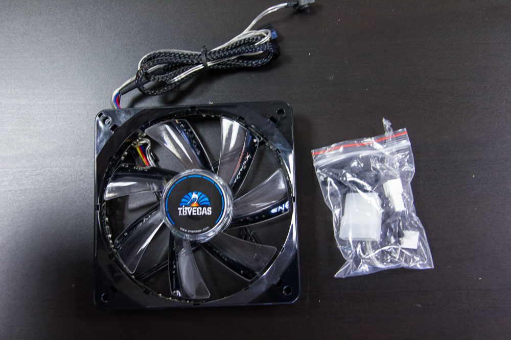

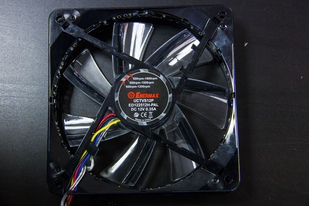

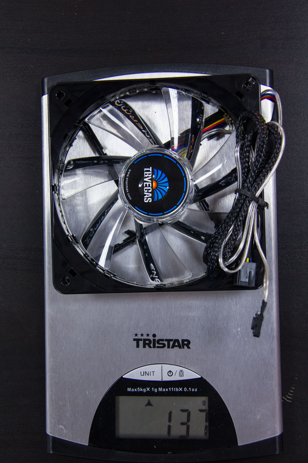

    Enermax T.B. Vegas
    Este ventilador es un festival de luces, si eres amante de tener luces en el ordenador, este te gustará seguro. Es un ventilador negro con una buena cantidad de LEDs (1 en color azul, aunque también está disponible con LEDs rojos, además de otra versión con el ventilador blanco y LEDs azules. Tiene 6 modos de iluminación intercambiables mediante un pulsador y se pueden ver efectos muy bien conseguidos, además variando la velocidad también conseguirás efectos diferentes. Gracias a la pintura metálica con la que cuenta en la mitad inferior de las aspas se consigue un efecto de iluminación todavía mayor. Los LEDs se pueden apagar por completo. Haga clic en la imagen para ver una versión más grande
Nombre:	IMG_0216.jpg
Visitas:	210
    Flujo de aire (m3/h) 34.69-86.11 34.69-107.48 34.69-129.09
    Presión estática (mm-H2O) 0.618-1.504 0.618-1.680 0.618-2.276
    Amperaje (A) 0.25 0.30 0.35
    Consumo (W) 3 3.6 4.2
    Peso (gramos) 137
    Tecnologías y características: Twister Bearings / APS / Aspas desmontables / Marco desmontable / 18 LEDs azules / 6 modos de iluminación

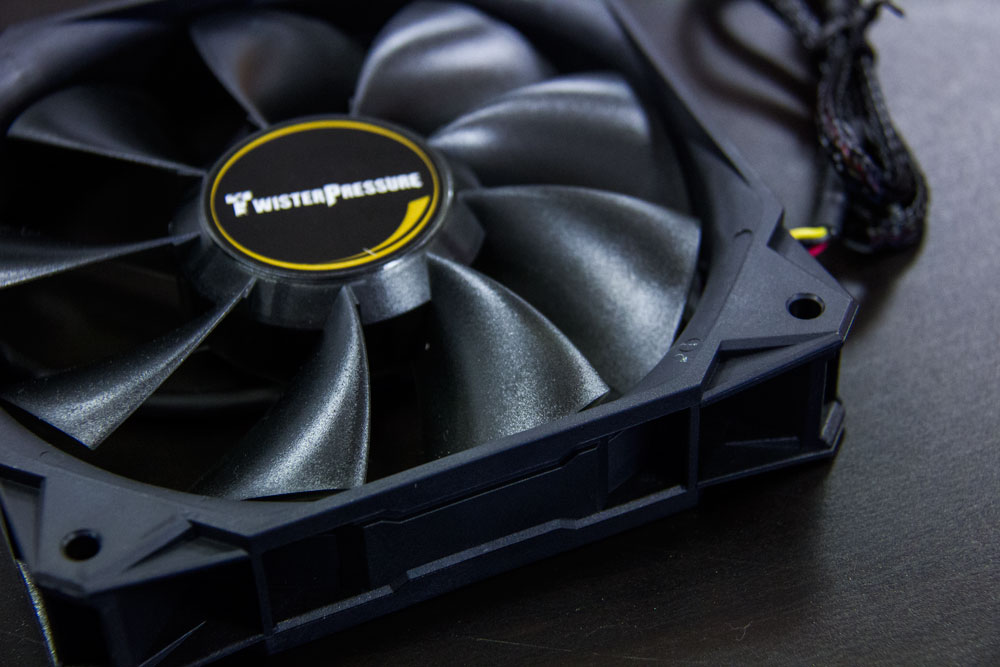

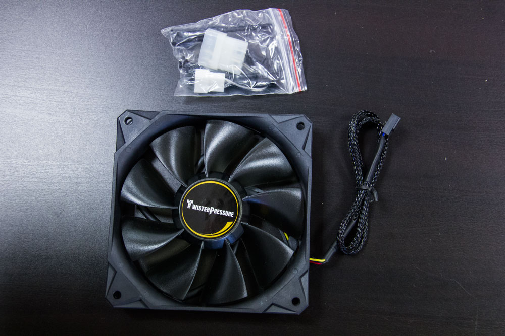

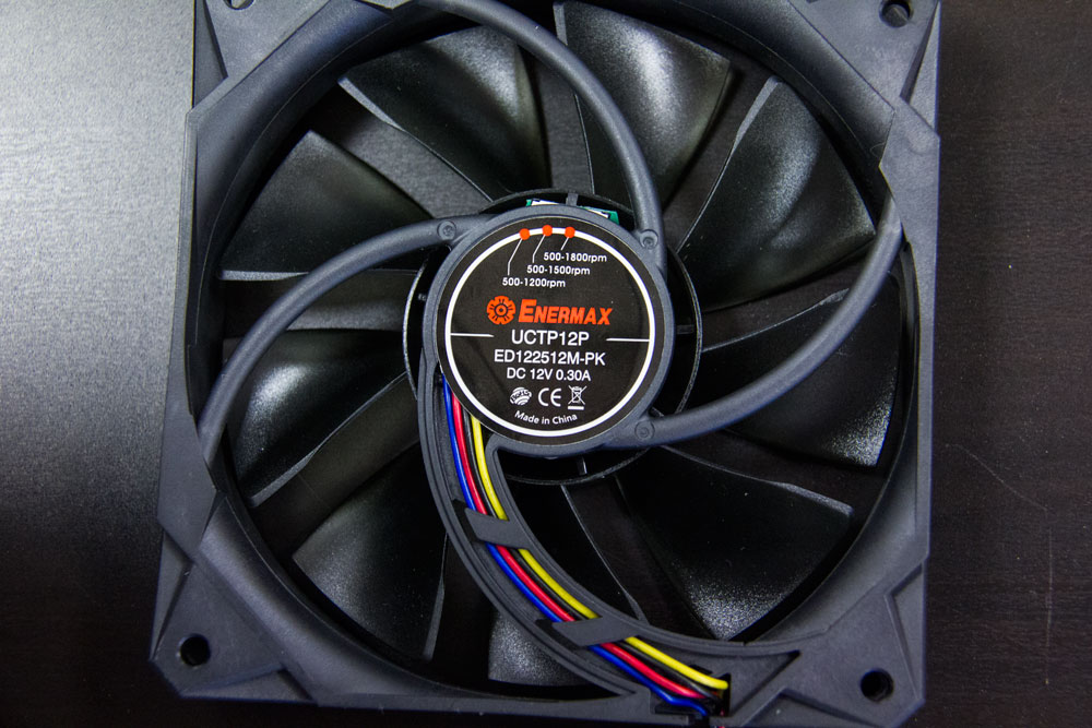

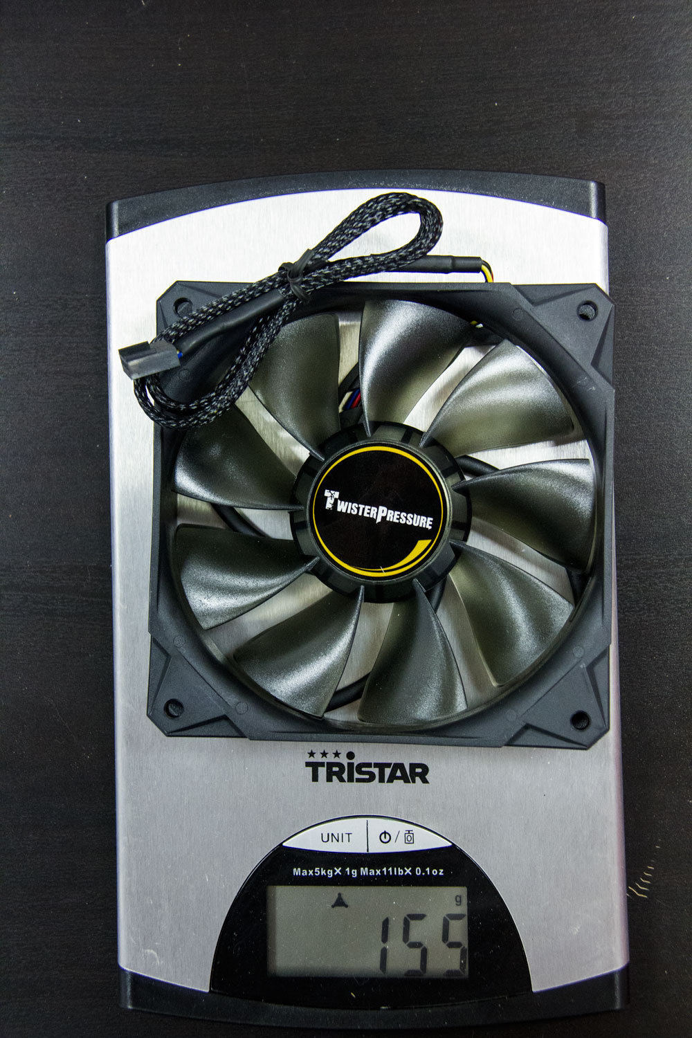

    Enermax Twister Pressure
    Sin duda es el mejor ventilador de todos los presentes en esta categoría para colocarlo en un disipador/radiador. Enermax se ha centrado en fabricar un buen ventilador y barato, con una alta presión estática y unas aspas rígidas y de calidad y se ha preocupado de que no tenga mucha presión negativa, y así lo ha hecho, manteniendo además una baja sonoridad. Haga clic en la imagen para ver una versión más grande
Nombre:	IMG_0224.jpg
Visitas:	220
    Flujo de aire (m3/h) 40.45-94.50 40.45-118.13 40.45-135.85
    Presión estática (mm-H2O) 0.673-1.709 0.673-2.679 0.673-3.845
    Amperaje (A) 0.12 0.15 0.30
    Consumo (W) 1.44 1.8 3.6
    MTBF (horas) 160.000
    Peso (gramos) 155
    Tecnologías y características: Twister Bearings / APS / Aspas desmontables / Alta presión estática

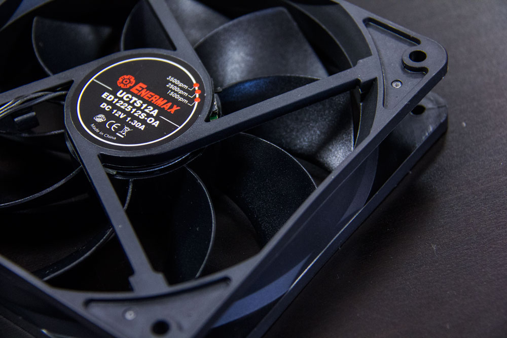

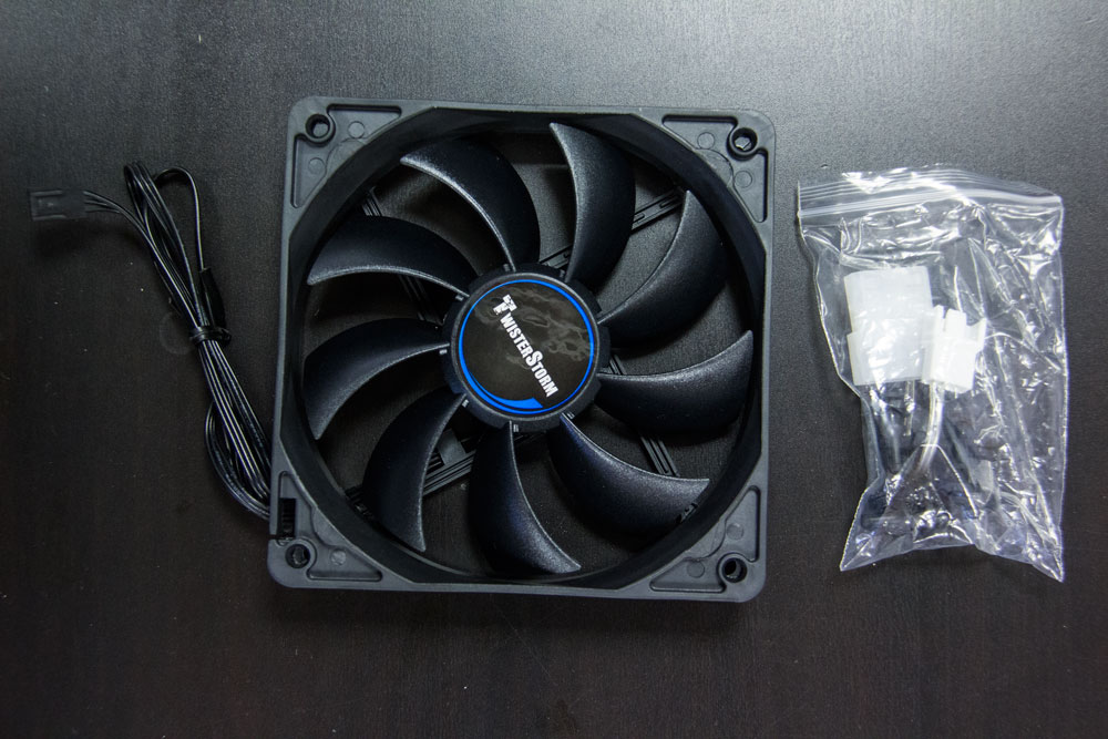

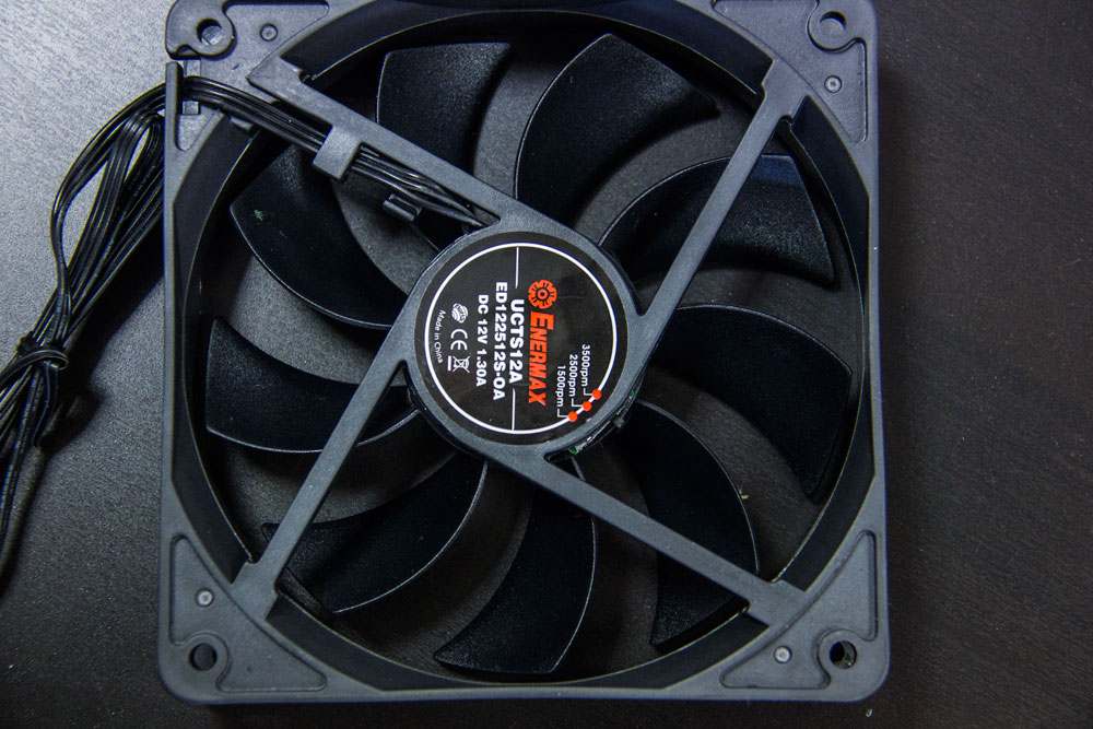

    Enermax Twister Storm
    Esto más que un ventilador parece una turbina, estamos ante un ventilador que alcanza las 3500 RPM y que no nos servirá para tenerlo a bajas revoluciones. Eso sí, si no nos preocupa el ruido, es el ventilador ideal para tener un flujo de aire sublime. Haga clic en la imagen para ver una versión más grande
Nombre:	IMG_0232.jpg
Visitas:	214
    Velocidad (RPM) 1500 2500 3500
    Flujo de aire (m3/h) 123.11 196.61 262.55
    Presión estática (mm-H2O) 2.512 6.698 11.125
    Amperaje (A) 0.25 0.60 1.30
    Consumo (W) 3 7.2 15.6
    Peso (gramos) 152
    Tecnologías y características: Twister Bearings / APS / Aspas desmontables / Altas RPM

    • #3
      Diré una cosa del Silence Everest, y es que a mí no me hace ninguna gracia ya que debes colocar el sensor de alguna manera tocando el procesador para que así se regule, si no siempre tendrás unos 40ºC si lo colocas por la caja aleatoriamente y siempre estará al mínimo de revoluciones aunque se caliente el procesador. Aunque también puedes ponerlo tocando el backplate de la gráfica, pero estaría el cable del sensor por ahí en medio :S
      De todos ellos me decanto sin duda alguna por el Twister Pressure, no es un ventilador caro y es "todoterreno". Estéticamente no es el mejor, ni mucho menos, pero es lo que yo busco personalmente.

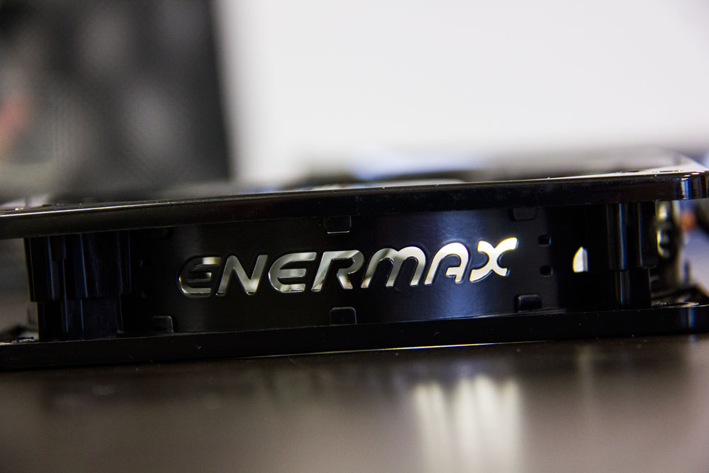

          Las aberturas laterales las tienen los que son completamente modulares, el Modular Halo Frame es lo que tiene, están más pensados para que el usuario pueda modificarlos a su antojo y dejarlos exactamente como quiera, y la verdad es que está genial. En cuanto a restar prestaciones, solo noté cierta sonoridad causada por eso en el T.B. Vegas, se ve que la combinación de Batwing Blade Design y el Modular Halo Frame es bastante buena, pero si las aspas no tienen esa curvatura (como el T.B. Vegas) sí que se nota cierta pérdida.
