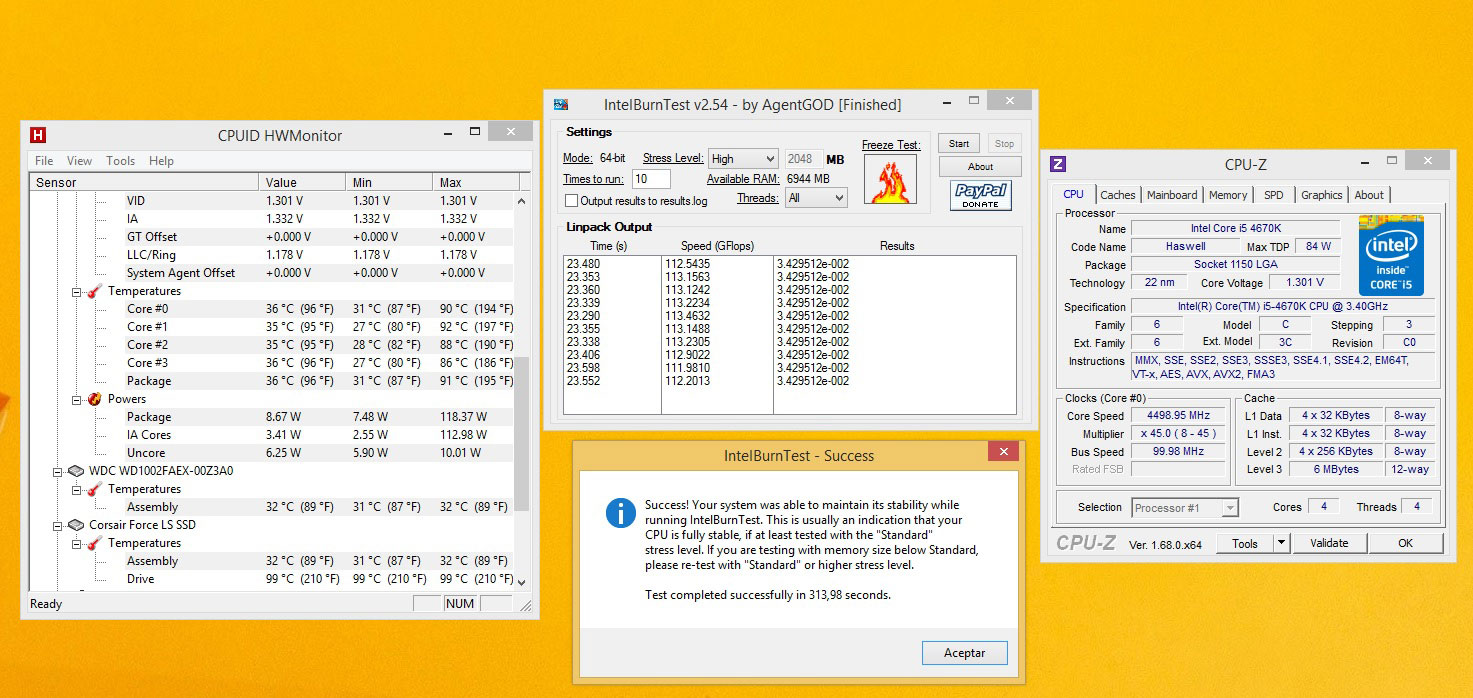

    VENTILADOR EN PUSH
Nombre:	Push.jpg
Visitas:	1
    Temperaturas:
    Núcleo 1 90ºC
    Núcleo 2 92ºC
    Núcleo 3 88ºC
    Núcleo 4 86ºC
    Temperatura media: 89ºC

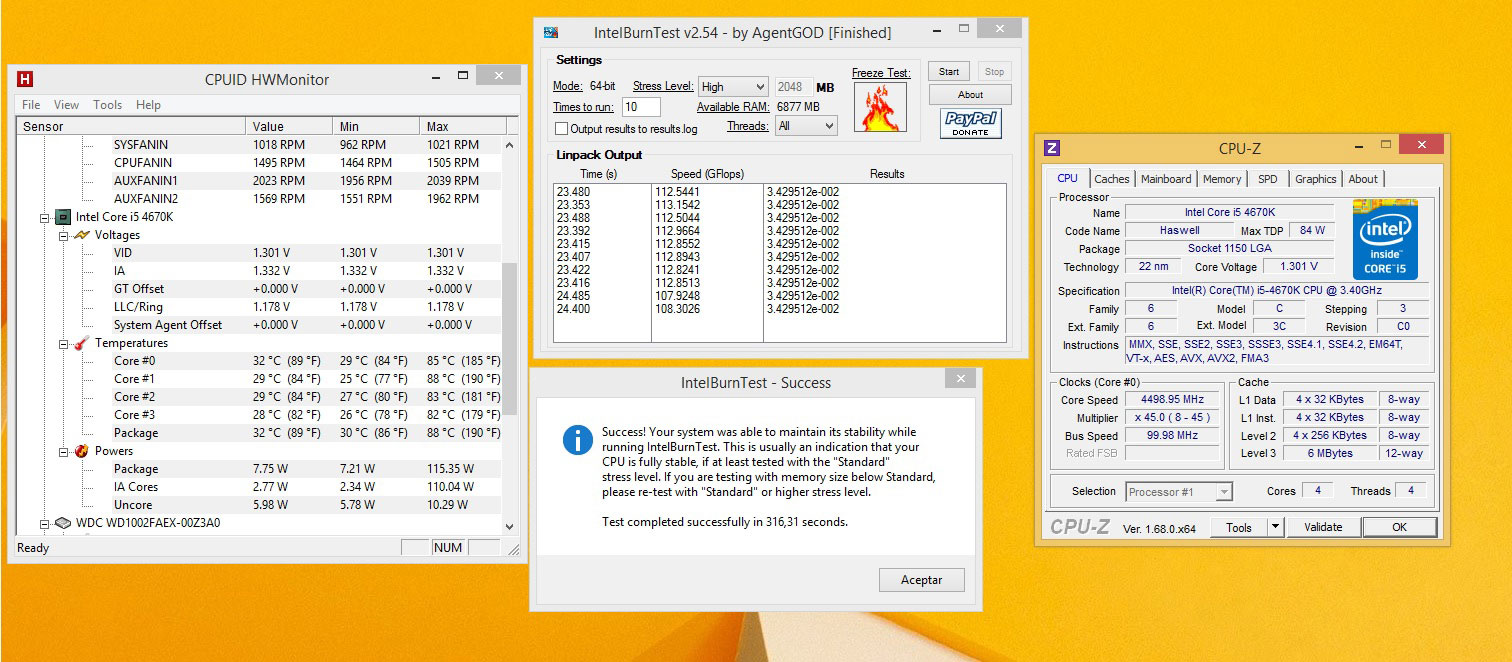

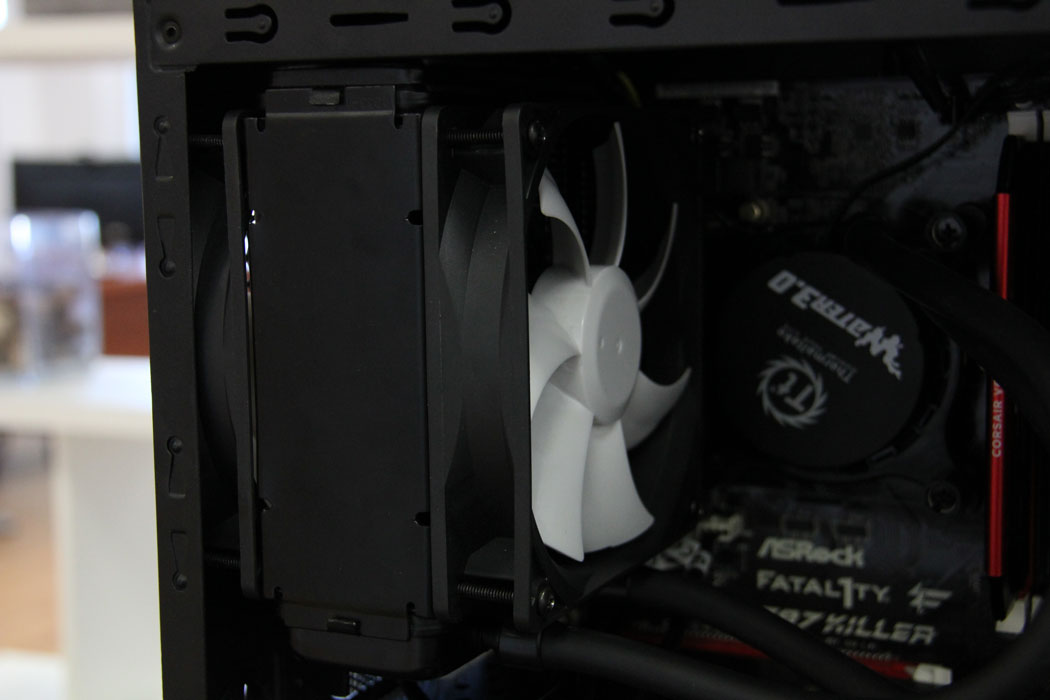

    VENTILADOR EN PULL
Nombre:	Pull.jpg
Visitas:	1
    Temperaturas:
    Núcleo 1 90ºC
    Núcleo 2 91ºC
    Núcleo 3 86ºC
    Núcleo 4 86ºC
    Temperatura media: 88.25ºC

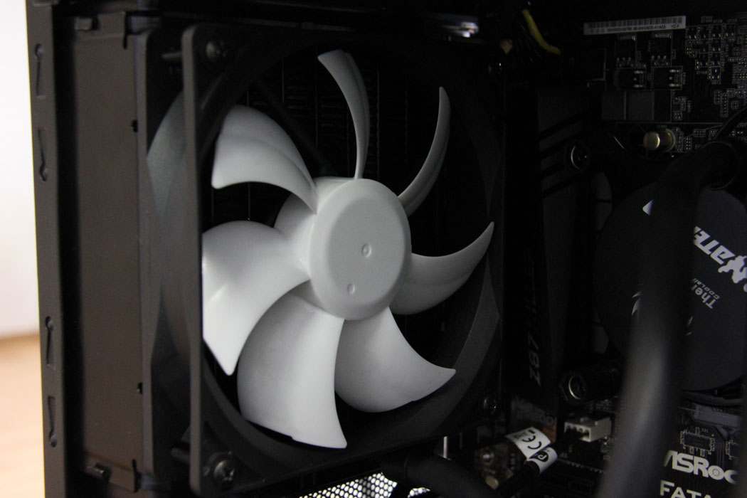

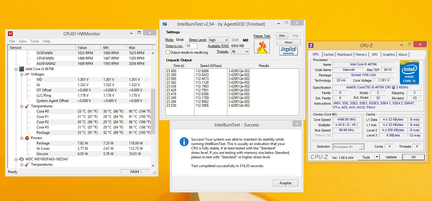

    VENTILADORES EN PUSH & PULL
Nombre:	Push&Pull.JPG
Visitas:	1
    Temperaturas:
    Núcleo 1 85ºC
    Núcleo 2 88ºC
    Núcleo 3 83ºC
    Núcleo 4 82ºC
    Temperatura media: 84.5ºC

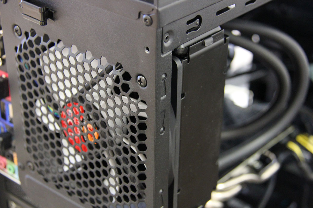

          Yo tengo el mio en modo push, pero no porque me guste tener mi procesador mas caliente, sino porque no me cabe en el otro extremo del disipador xD

            Es una putada que no te quepa otro, por lo general se nota la diferencia, esa CM 690 que tienes no es suficientemente grande xD aprende de los mejores; HAF X
