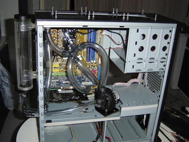

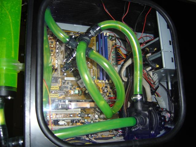

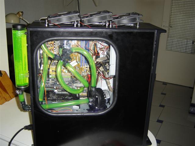

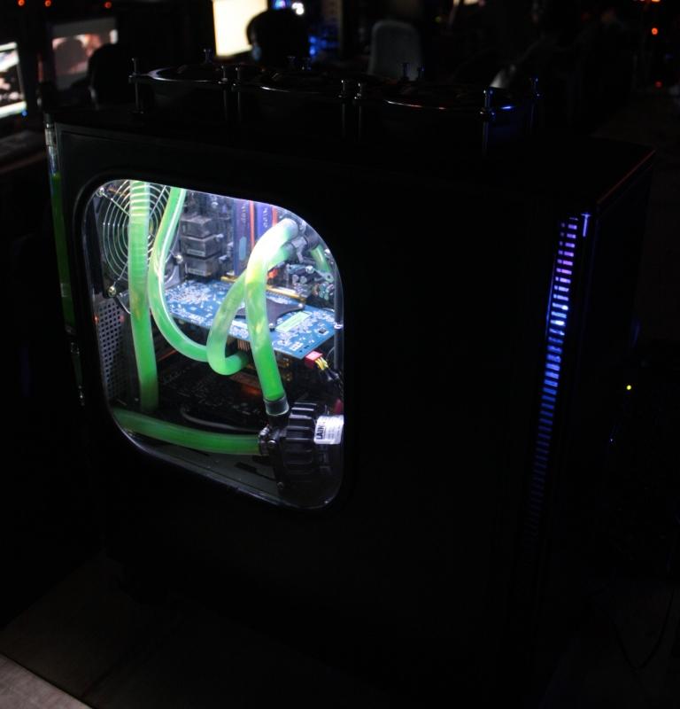

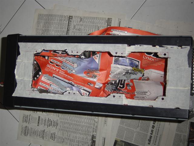

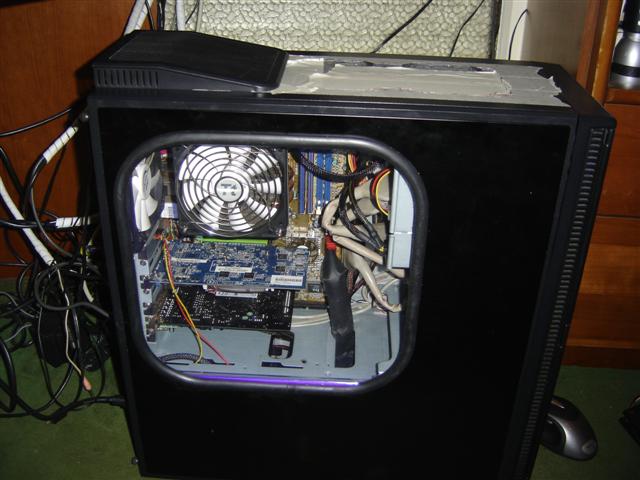

                  Pues no estoy orgulloso yo ni nada con mi birria de RL.... Claro que te pongo fotos hombre!!
                  Bueno, estas fotos las hice cuando puse por primera vez la RL. Hace casi ya dos años de esto, y ha cambiado un poquito hasta el dia de hoy.... Mañana subo un par de ellas más actualizadas
                  En su día subí una buena cantidad de fotos a imapeg para hacer un bonito worklog, pero... se perdieron en la inmensidad del internes ese que todo se traga....
                  Explicaciones:
                  1. El ordenador con la ventilación por aire.
                  2. El boquete que hice en la parte superior para poner el radiador
                  3. El circuito montado
                  4. Caja montada a falta de ajustar los ventiladores (despues de toda la tarde del sabado currelando, me di cuenta que no tenia tornillos tan largos para ponerlos bien )
                  5. Una vista en detalle con sus burbujas y eso (que no deberian estar ahi...)
                  Las temps, ahora mismo anda la CPU en 30º y la gráfica en 40º (en idle, y con ventis al minimo) El año pasado en la Euskal Enkounter, con el aire acondicionado a tope, tenia todo el ordenador a 22ºC todos los sensores marcaban lo mismo
                  A destacar, que ahora mismo tengo bloques en la GPU y en la CPU, pero como podreis ver en las fotos, al principio puse en el chipset y en la CPU. Decir que la temperatura del chipset bajo la friolera de 20ºC (de 47º a 25ºC)
                  Una pena que cuando cambie de gráfica no tenía sitio para poner el bloque ese de nuevo
                  Saludos!

                                Y para Nehalem, la fotico de turno. Luces fuera y la iluminación interna puesta (es en la pasada EK)
                                Un saludo!
