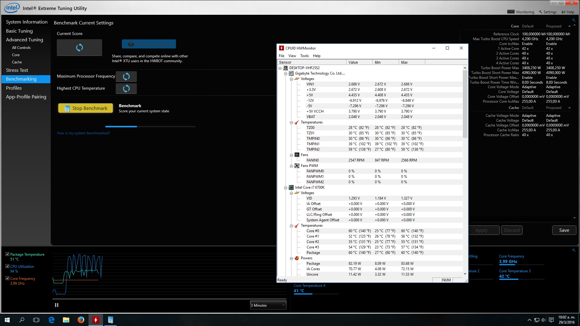

    Gente buenas,
    les hago una consulta
    sin tocar nada del bios, todo en automatico cuando hago bench me encuentro con que el vcore esta en 1.72 en cpu-z, para mi es una mala lectura del mismo,
    ustedes que opinan?
    deberia tocar LLC en bios y en vez de ponerlo en auto lo pasaria a standard? las temperaturas no superan los 63 grados.
    si en bios me detecta 1,28 stock por que sube tanto?
    adjunto una foto de mala calidad, la saque de otro foro que ultimamente se conviertio en una mierda.
    gracias gente.

          miento, aca la captura del VID
          el vcore y el vid. cual es la diferencia? es lo mismo?

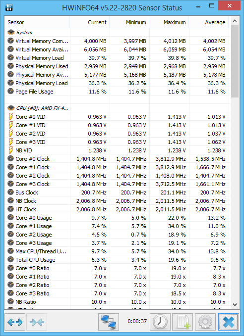

                Me sigue pareciendo raro que marque 1,72. Yo con mi Fx-4100, lo máximo que tengo es 1,413...
Nombre:	Sensor AMD.png
Visitas:	216
