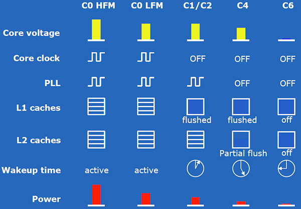

Los C-States son conocidos ya desde hace mucho tiempo, han ido evolucionando pero siempre han tenido un objetivo claro, ahorrar energía.
Enfocados a los procesadores, los C-States están pensados para disminuir el consumo de los procesadores cuando están en carga baja o en idle. Desde los Pentium en sus primeras generaciones ya se vienen viendo estas aplicaciones, no tan avanzadas como lo están ahora pero sí cumplían su función como buenamente podían. Existen distintos tipos de C-States, cada uno destinado a una remesa de procesadores o plataformas en concreto, pero se puede llegar a categorizar en los siguientes: C0, C1, C1E, C2, C2E, C3, C4, C5, C6 y C7. Cuanto más alto sea el número que acompaña a la”C”, más profundo será el estado de ahorro de energía del procesador.

Haswell C-States
Con la salida de la cuarta generación de Core i7 de Intel, se incorporaron dos nuevos estados de energía, totalmente nuevos y solo compatibles con estos procesadores. Los estados son los C6 y C7, que reducían drásticamente el voltaje de cada uno de los núcleos del procesador. Al principio es cierto que hubo cierto revuelo por temas de incompatibilidad de fuentes de alimentación o incluso placas base. Para temas de compatibilidad de placas base, en las BIOS debería salir algún valor llamado Lowest CPU Idle Power Setting, en el apartado de energía, o simplemente C6 C7 States.
Los nuevos estados C6 y C7 también requieren de una fuente de alimentación compatible, ya que deben ser capaces de mandar unos 0.05 A (0.6 W) por la línea de 12V. Es algo que parece que no tenga más complicación pero al tener las salidas de 5V y 3.3V activas y bajo carga, es complicado tener tan controlado el voltaje de 12V. Para comprobar la compatibilidad de tu fuente, Intel anunció una lista donde se pueden ver todas las fuentes de alimentación compatibles con los modos C6 y C7 de Haswell.
