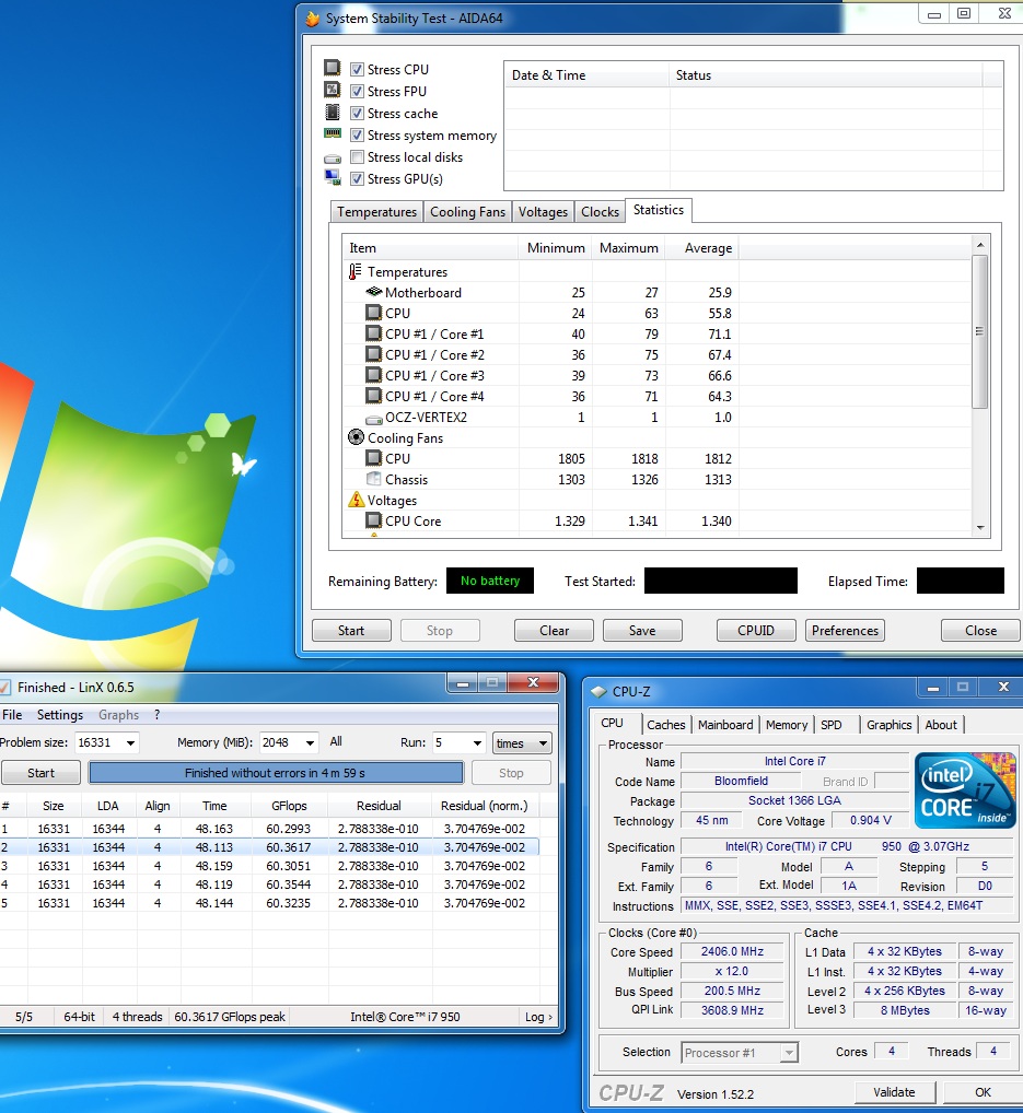

                • #9
                  Re: OC a i7 950+antec kuller 920
                  Yo tengo el D0 también, baja éste programa y lo pasas como lo he hecho yo, con 2GB de memoria y 5 pasadas. No pasaba de 70ºC cuando tenía el disipador y ventiladores limpios, así como la pasta térmica recién cambiada xD

                  • #10
                    listo la verdad no me funciono tu configuracion ayi dejo la imagen como los probe y no funciono no paso ni 4 seg y me mando pantalla azul codigo 124
