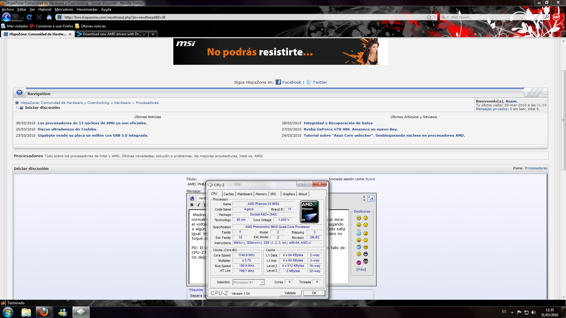

    Madremía, me he asustado mucho, viendo que mi procesador, que normalmente, está a 2,3 GHz. Fue jugando ayer, al Bioshock, me dio por mirar el voltaje, y me llevé esta sorpresa, pues yo, deduje que, a lo mejor, jugando a algún juego, la frecuencia bajaría, pero al rato de jugar, me salí, y todo salía igual. Hace unos dos días, me metí, no se si era la BIOS u otra cosa, pero no toqué absolutamente NADA.
    PD: El ordenador, nose, pero me va como normalmente, ¿puede ser un fallo de CPU-Z? Aunque no lo creo...
    Os dejo una foto.

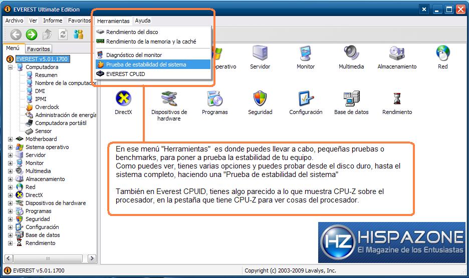

      Como bien dice, Peybol en el Everest, en la barra de menús hay uno que (creo que en tu versión) se llama "Herramientas" y dentro de él, hay opciones, para hacer pruebas de rendimiento o benchmarks.

        No sé mucho de Everest, pero en Everest también me da 1,1GHz, yo creo que si Peybol, puede ser AMD Cool and... (no me acueerdo) . Lo que si, esque no sé donde está el Test de estabilidad del Everest, si me lo podríais decir... :)

              Con el CPU-Z, en la última pestaña "about" debajo puedes ver un apartado con unos botones... Tanto con el botón registers Dump como el HTML dump, puedes generar un informe ,pequeñito, y anónimo, no como con Everest, que puedes ponernos como adjunto en el foro...al igual que he hecho yo, con la captura de everest. O si tu CPU-Z es en castellano...jajajaja que podría ser.

                      No veo normal eso de que marque *.75, los valores naturales de los multiplicadores son *.50 o *.00, pero *.75 imposible :S al menos desde mi experiencia...
                      La última vez que vi algo de esto es que la placa base estaba tocada y le peto en menos de un mes, espero que en tu caso no sea así.
                      Raro me resulta también que desactives el Cool & Quiet y se te vuelva loco y no te deje iniciar windows, algo no anda bien en ese pc.

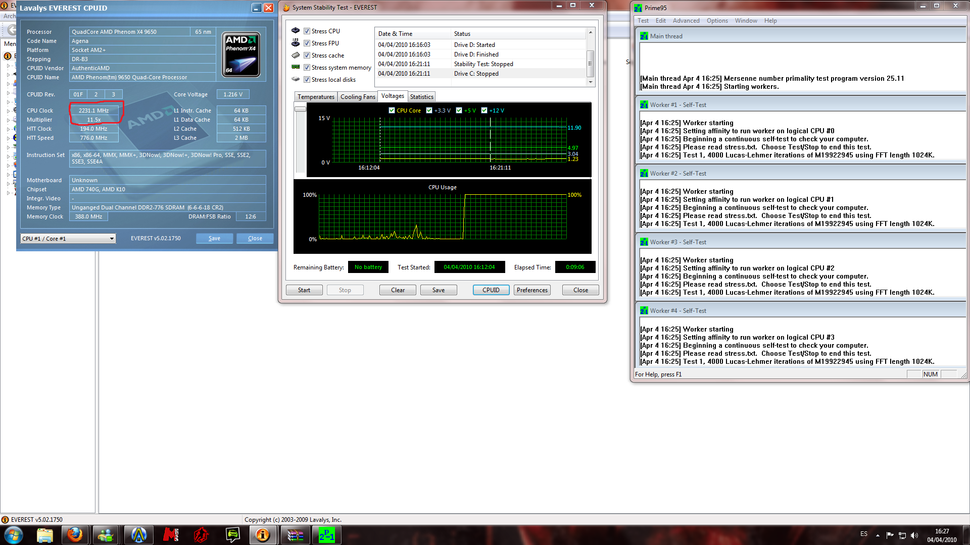

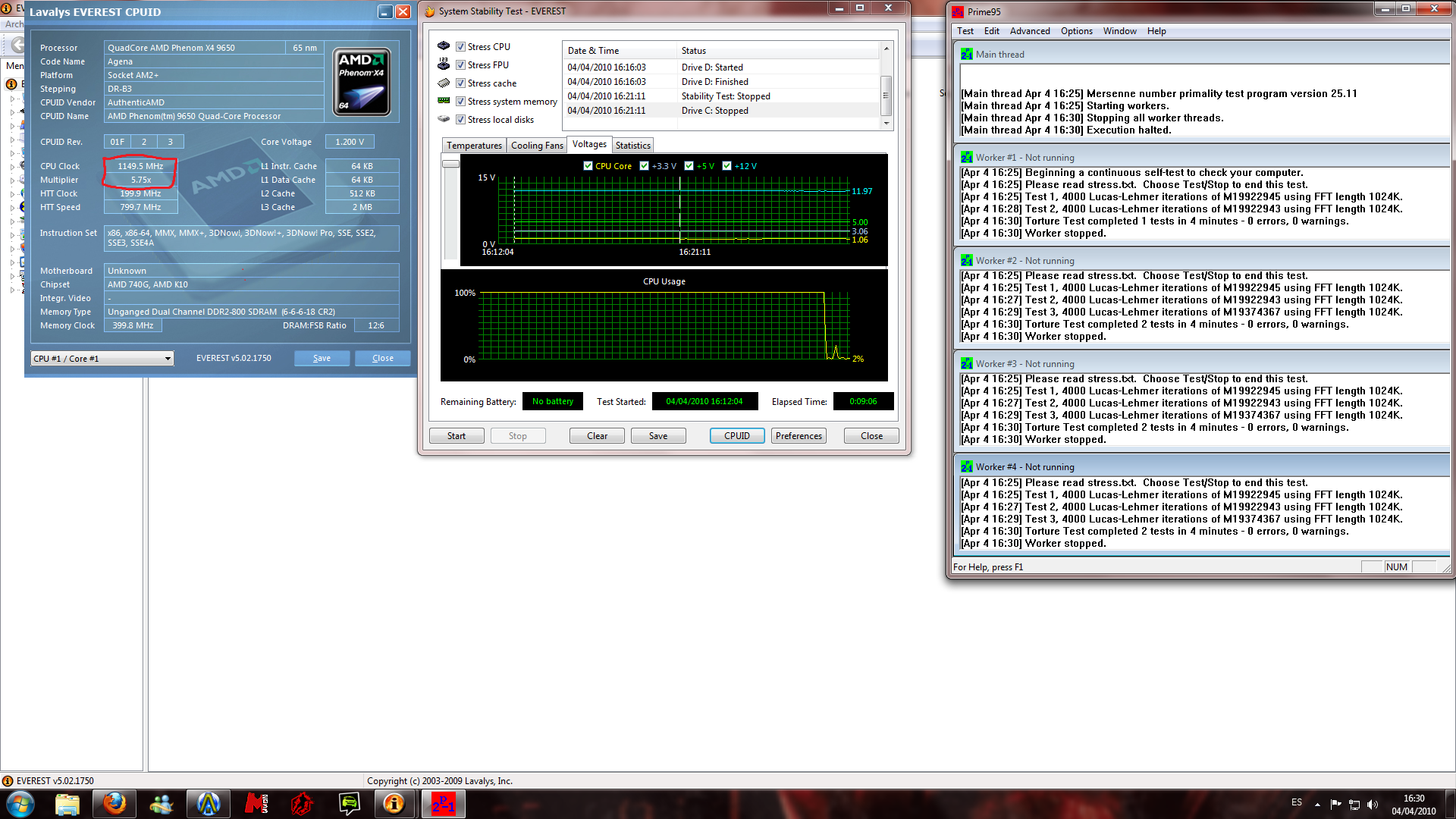

                            Vamos a ver, le he dado al test de estabilidad, si, bien, todo correcto, pero cuando le doy a stop, vuelve a 1,1, cuando dura el test? lo he dejao 8 min, suponía que lo parabas cuando querías. Voy a probar prime95
                            Jorge_MW2 > Steam.
                            Comentario

                              Ya está, mirad, ningún cambio, con prime95, lo puse Custom y no toqué nada.
                              se aprecia la diferencia. Y ahora? que hago :S
                              Archivos Adjuntos
                              Jorge_MW2 > Steam.
