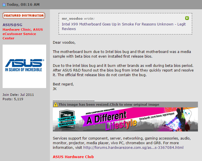

    En referencia a lo de la placa Asus quemada, un representante del servicio técnico de la marca en Singapur ha afirmado que el problema era un bug de la bios Intel que llevaba ya que era un "media sample" que ni siquiera tenía la primera bios de Asus incorporada. También dice que se dieron cuenta del problema, que lo han solucionado y que su primera bios ya no tiene el bug:

    Posteriormente, Asus Usa indicó que esta no era la principal causa del fallo aunque no negó la existencia del bug en la UEFI/BIOS. Parece que ahora le toca recibir a la todopoderosa Intel, ya veremos como acaba todo este asunto.

      Es curioso, nunca pensé que fuera la BIOS, aunque igual es lo único que han encontrado y no tienen más explicaciones para ello, quién sabe... De todas formas no ha sido la única en quemarse, ¿la otra también llevaría la BIOS Intel?

        Eso huele un poco a "no sabemos qué pasa vamos a echar el muerto por ahí"

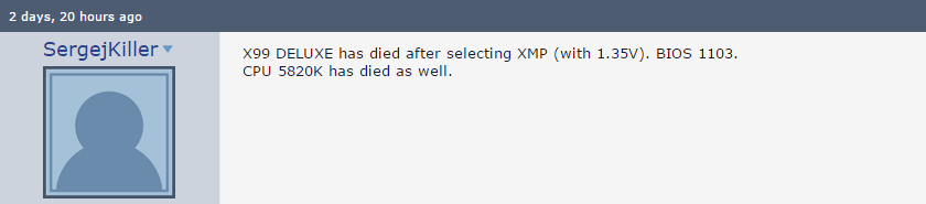

              Mientras tanto... las Deluxe X99 siguen muriendo...

              Vamos, que tras poner el perfil XMP de las memorias (el cual está a 1.35v, completamente dentro del rango que da Intel) le ha petado placa y micro, y esta vez con una BIOS de Asus oficial.

              • Re: Todo sobre Intel X99
                Eso no pasa con mi abuelo!!! muhahaaha
                Ahora enserio... que les pasa a esas placas? no tienen controlados los voltajes o que?
