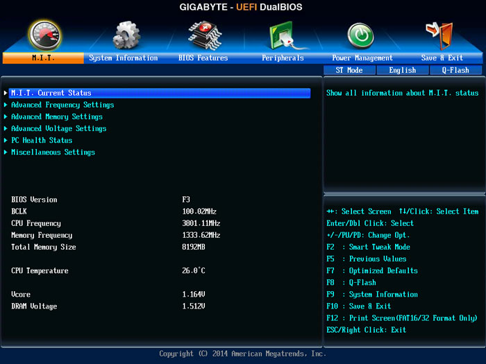

    Para comenzar con el overclock tendremos que entrar a la BIOS y presionar F2 una vez dentro, de manera que nos cambiará a la interfaz más amigable de las dos opciones que tiene esta placa Gigabyte.

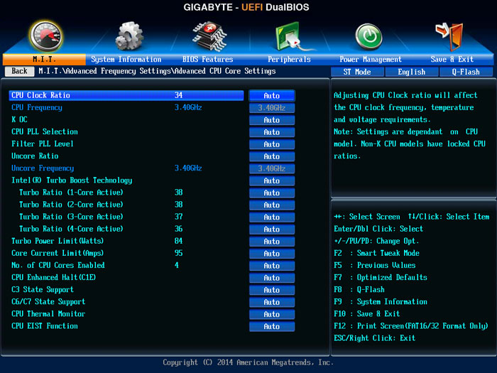

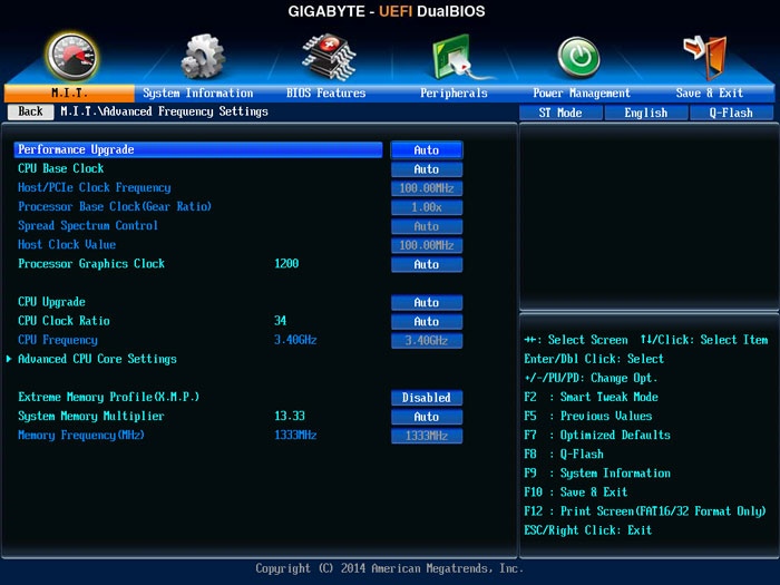

    Entraremos en Advanced Frequency Settings y tendremos visible el valor CPU Clock Ratio, que es el multiplicador del procesador y es lo que más usaremos para overclockearlo. Desactivaremos todos los C-States y C-X que encontgremos, así como el EIST y el XMP). Podemos empezar con un overclock suave, con un multiplicador de 42 que nos dará una frecuencia final de 4200 MHz, pero debemos modificar el voltaje también, así que en CPU Vcore podemos comenzar por darle un valor de 1.18v, bastante bajo y que debería aguantar sin problemas. Cada vez que queramos subir la frecuencia del procesador tendremos que ir aumentando el multi y el Vcore, ya que son los dos valores esenciales que se usarán.

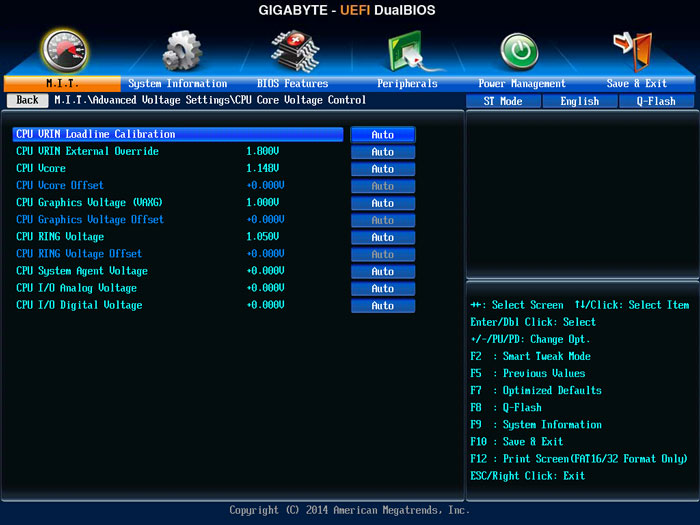

    Básicamente se trata de aumentar el CPU Clock (multi) y el CPU Vcore, hasta que estemos en un límite o bien de temperaturas o de voltaje, el valor CPU VRIN External Override debe estar siempre como mímino a +0.4v del Vcore, por lo que cuando tengamos el Vcore cercano a 1.4v, tendremos que subir en consonancia el VRIN. Hay valores que ayudan a la hora de la estabildiad del overclock e incluso reflejan mejoras, como lo es el Uncore Ratio, que podremos subir hasta el valor que tengamos puesto en el CPU Clock Ratio, pero al hacerlo tendremos que subir el voltaje CPU RING Voltaje (para un valor de 42, voltaje aproximado es de 1.2v).
