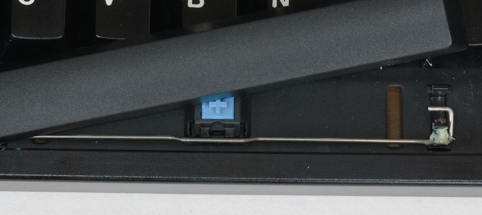

        Si conservas bien el alambre ese, solo es ponerlo en la posición correcta:
Nombre:	Untitled-1.jpg
Visitas:	3335
        Luego la barra estabilizadora (el alambre) se una a la barra espaciadora, ha de tener unos huecos que, haciendo presión, encaja el estabilizador a la barra espaciadora.
        Saludos!

          Gracias Peybol! la cosa es que he probado infinidad de veces esto y no sé si es que debo ser muy torpe o qué pero no consigo aun poniéndola con la barra tener el mismo tacto :(

            Yo creo que te pasa como me pasa a mí al principio, ponía el alambre y lo colocaba (o eso pensaba) con la barra espaciadora bien. Pero no lo estaba colocando bien y siempre quedaba suelto, hasta que encontré los huecos donde encaja el alambre en la barra espaciadora y dije, aaaaaaamigo.
