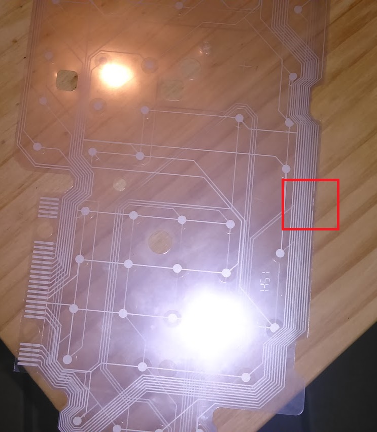

                  Hola que tal, lei varias veces tu comentario y realmente no encontre el socalo que comentas.
                  Aqui estan las fotos que les decia de la membrana

Nombre:	DSC_0056.JPG
Visitas:	191
                    Te faltan unos trozos de pista.
                    Agradecer no cuesta nada. Es más, motiva a seguir colaborando
                    Comentario
                    • #11
                      Originalmente publicado por ElTramo Ver Mensaje
                      [ATTACH=CONFIG]n200177[/ATTACH]
                      En su momento tambien lo note cuando tome las fotos pero no es que le falte, mas bien esta como gris no se si es desgaste. Aun asi ese es el problema? si es asi para comprar un frasquito de pasta

                        Del lado contrario a la marca roja, verás 3 secciones de contactos, esos son contactos que despues de limpias la splacas, armando el teclado, esos contactos van fijops con una pequeña placa y el algunos van sujetos con la misma tapa llevando alguna forma de sujeccion en esa area para que los contactos queden haciendo buen contacto con su base que en algunos casos la base es en una pequeña placa
                        La Psiquiatría/psicología es el único negocio donde el cliente nunca tiene la razón. PAGA PERO SIN GARANTIA
                        Comentario
                        • #13
                          Por eso estaría bien tener un polímetro a mano para probar esas cosas, seguramente sea desgaste por cualquier cosa y no esté haciendo buen contacto.
