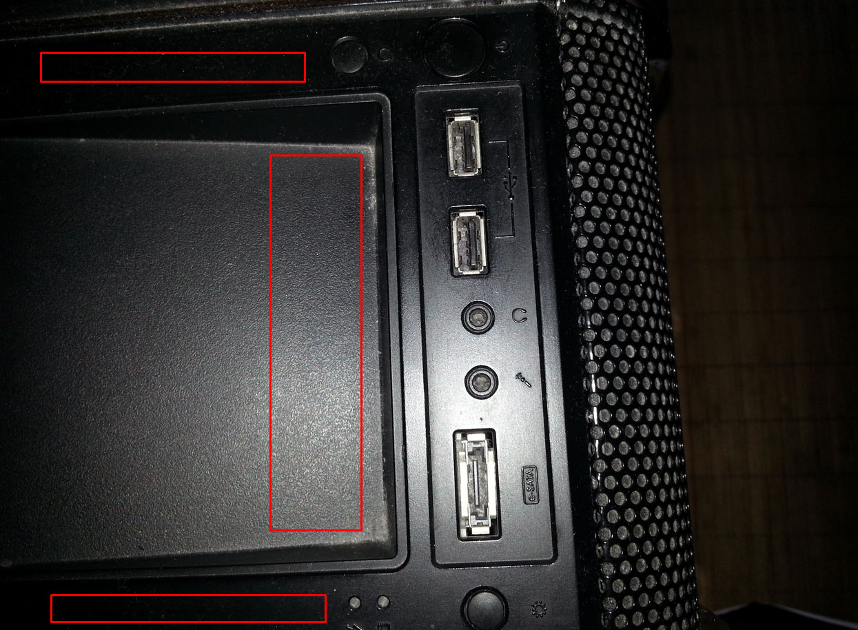

          Tengo una CM690II, pongo una foto para que veas.
          Tiene arriba las conexiones ahí y como se ve, no es un módulo que puedas extraer y quede un agujero, el plastico es una única pieza que forma parte de la pieza superior de la caja, no se si se podra hacer algo.

            No sé cuánto necesitarás ese puerto delantero, pero yo ahí haría un boquete y metería el USB 3.0 interno desde la placa. ¿En lo remarcado con rojo puedes meter tajo?
Nombre:	Untitled-5.jpg
Visitas:	249
            Te las puedes apañar fácil y pegar el conector desde dentro a base de silicona, de manera que solo quede por fuera el puerto USB.

            • #7
              Debajo de lo rojo no hay nada, estaría la bahía de 5 y medio, peor la tengo vacía.
              Con que le haría un boquete?, y que cable utilizaría?, es decir, si lo conecto desde dentro, no necesitaría un cable especial que por una parte tenga los pines del 3.0 y por otro el usb 3.0?

              • #8
                Claro, ese es el cable que te haría falta, te debió venir con la placa base, son 19 contactos (si no recuerdo mal) y en el otro extremo está el USB 3.0.
                Para hacer el agujero yo soy de remedios que tenga a mano y no tener que comprar nada, así que con un cuter, cuidado y paciencia xD
                Intel Core i7 5820K|MSI X99S XPOWER AC|32 GB DDR4 G.Skill Ripjaws 4 2400
