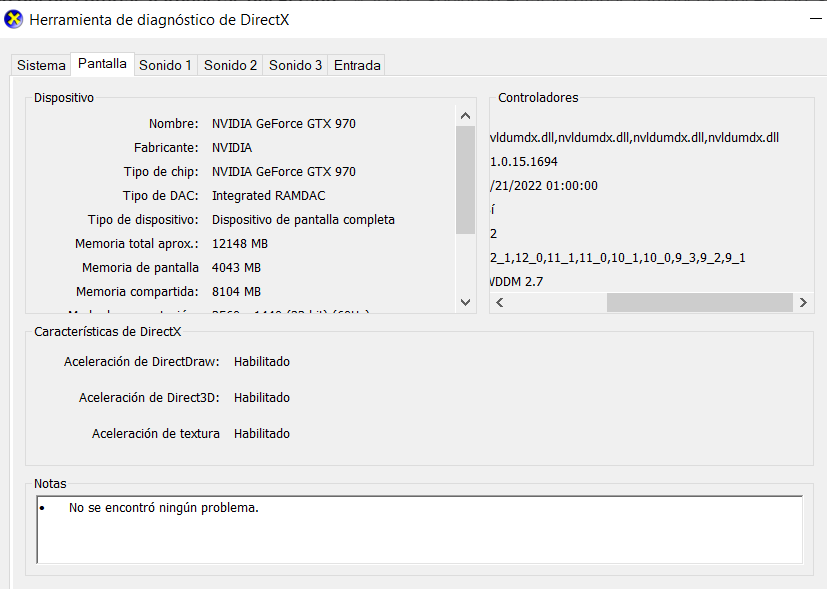

      Muy buenas tardes. La targeta es una GeForce GTX 970. Adjunto pantallazo.
      El monitor en un MSI Optix MAG321CURV
      Gracias de antemano

        Con una 970 no mueves resoluciones mayores de 1080p de forma fluida. Lo que te está pasando es que al subir la resolución, estás viendo 30 fotogramas o incluso menos seguramente. Necesitas una tarjeta bastante mejor si quieres jugar a 4k, el assetto parece un juego simple pero es exigente, tiene muy buenos detalles.
        No es problema del monitor vaya

          En FullHD estoy viendo 30 fotogramas, mientras que en 4k, no pasa de los 15.
          Alguna sugerencia para el cambio de la targeta gráfica?

              He instalado finalmente un RTX 3060 TI como me habíais indicado, con lo que he pasado ahora a jugar en 4k en FPS de 85-90, con lo que anteriormente estaba en 15.
