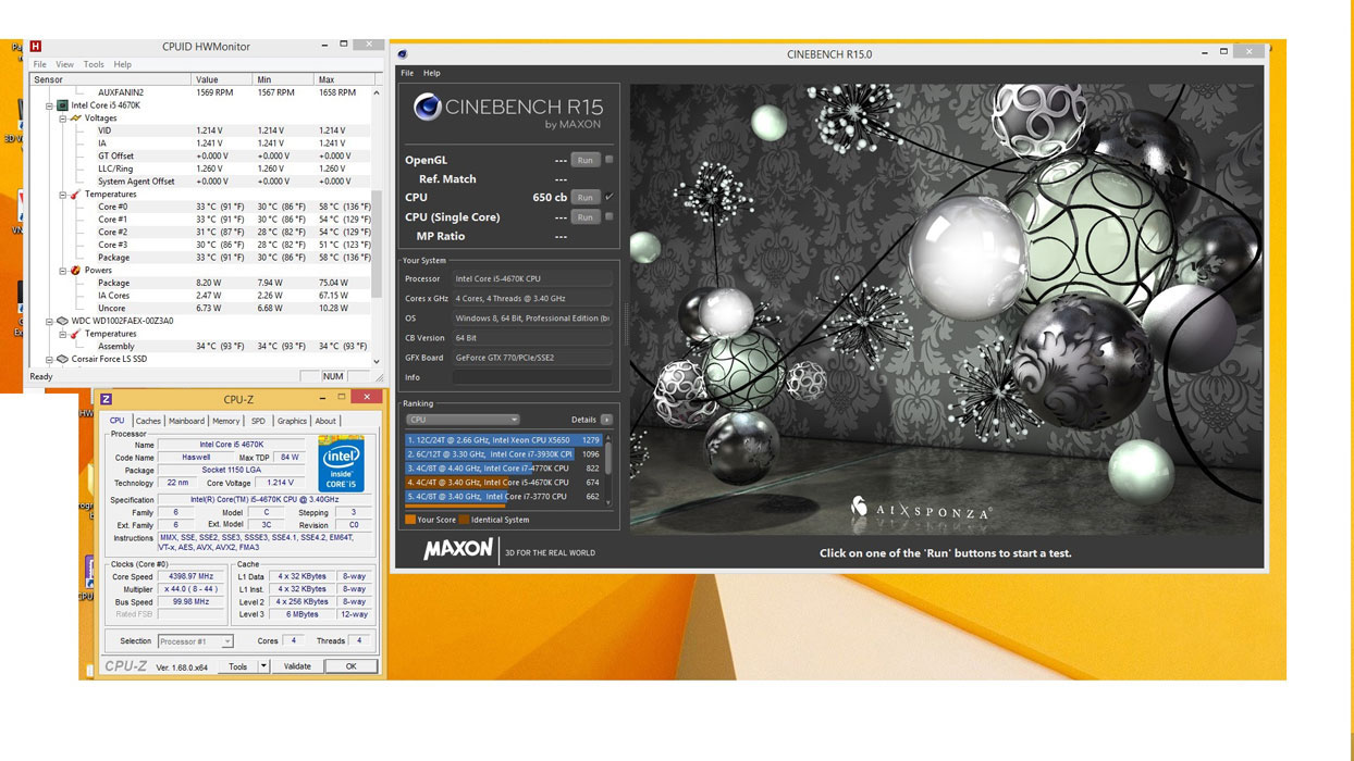

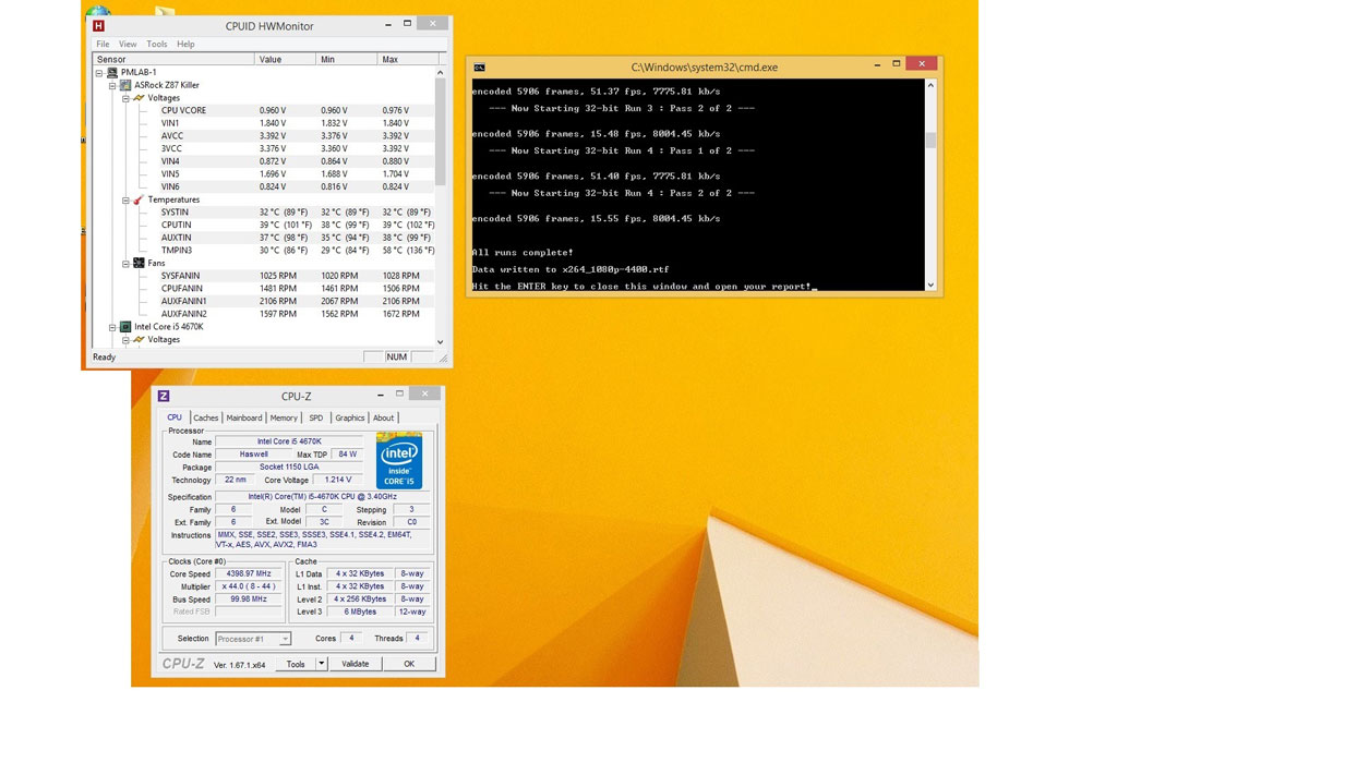

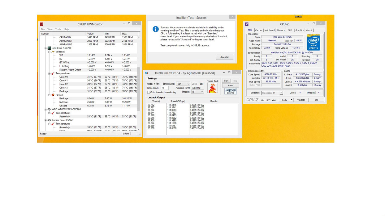

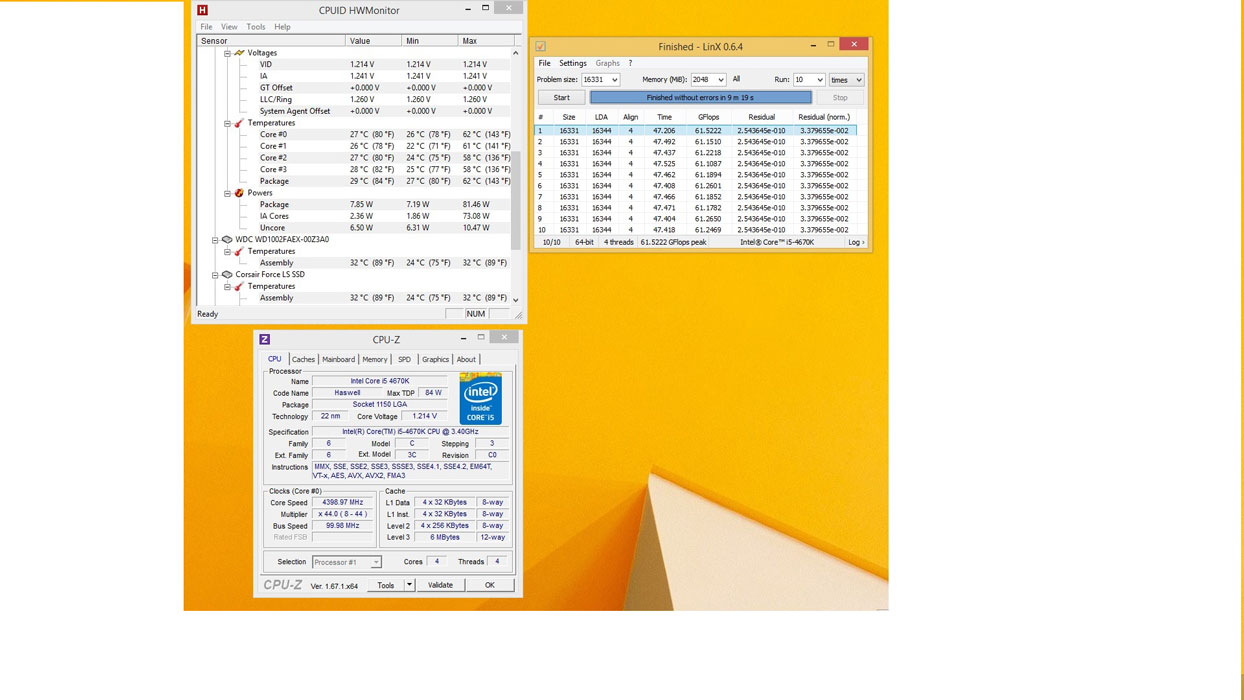

Para probar la estabilidad se han pasado los tests; Cinebech, x264, LinX, IntelBurnTest:

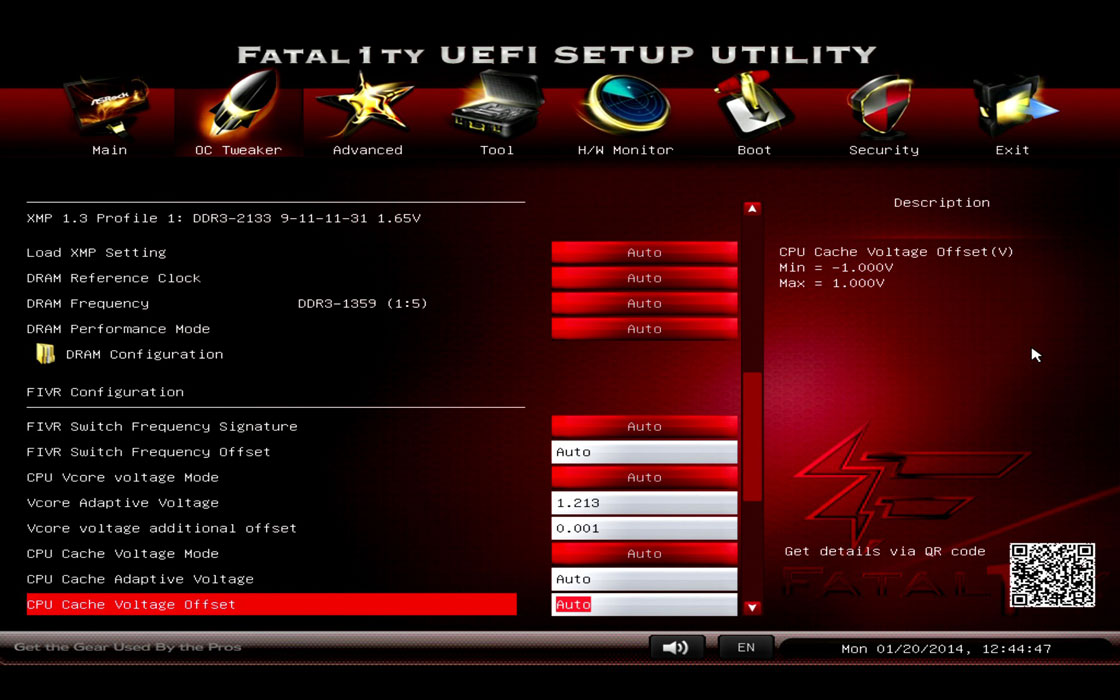

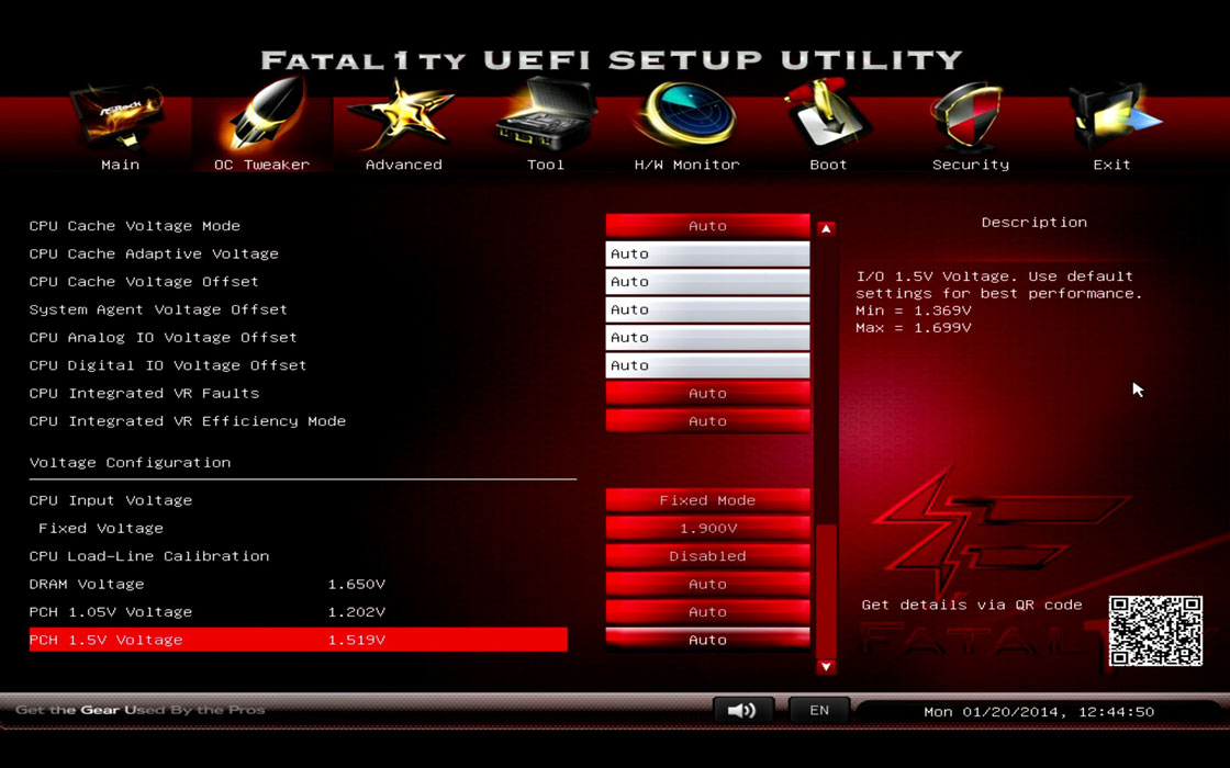

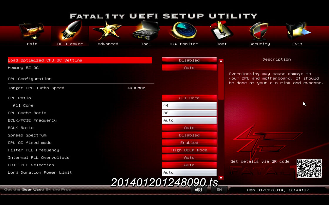

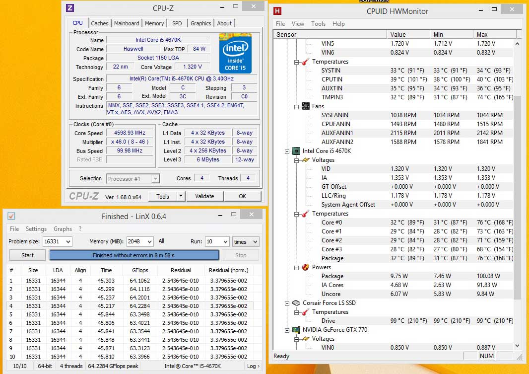

Configuración estable, afinando un poco el Vcore
| 4.4 Ghz | |
| Vcore | 1.213v |
| CPU Multiplier | x44 |
| Cache Ratio | x38 |
| BCLK | Default |
| Vrin | Default |
| Vring | Default |
Esta configuración está realmente bien porque tenemos el micro a 4.4Ghz y con un voltaje bastante bajo, además de que las temperaturas son muy bajas comparadas con los siguientes OCs. Creo que sería la ideal para un ordenador con bastante uso diario.
