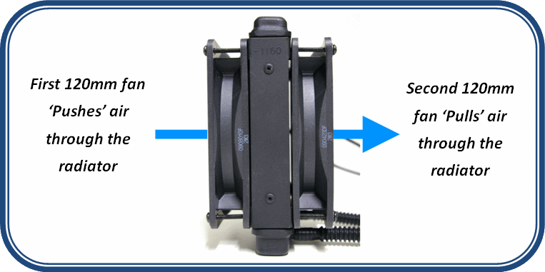

                            Gracias una vez más por responder, te comento:
                            He montado los dos ventiladores, tirando el aire hacia dentro de la caja, es decir que el primer ventilado toma el aire frio del ambiente para lanzarlo al radiador, el segundo ventilador termina de lanzar el aire hacia el interior de la caja. Se que eso es una locura, sin embargo lo hice así porque así lo sugiere el artículo de Corsair
                            http://blog.corsair.com/wp-content/u...pull-image.png
                            por una parte pienso que tendría logica, porque para enfriar un radiador se necesita de aire fresco, por otro lado no tendría lógica, puesto que los ventiladores ayudan a expulsar el aire caliente que estos radiadores generan.
