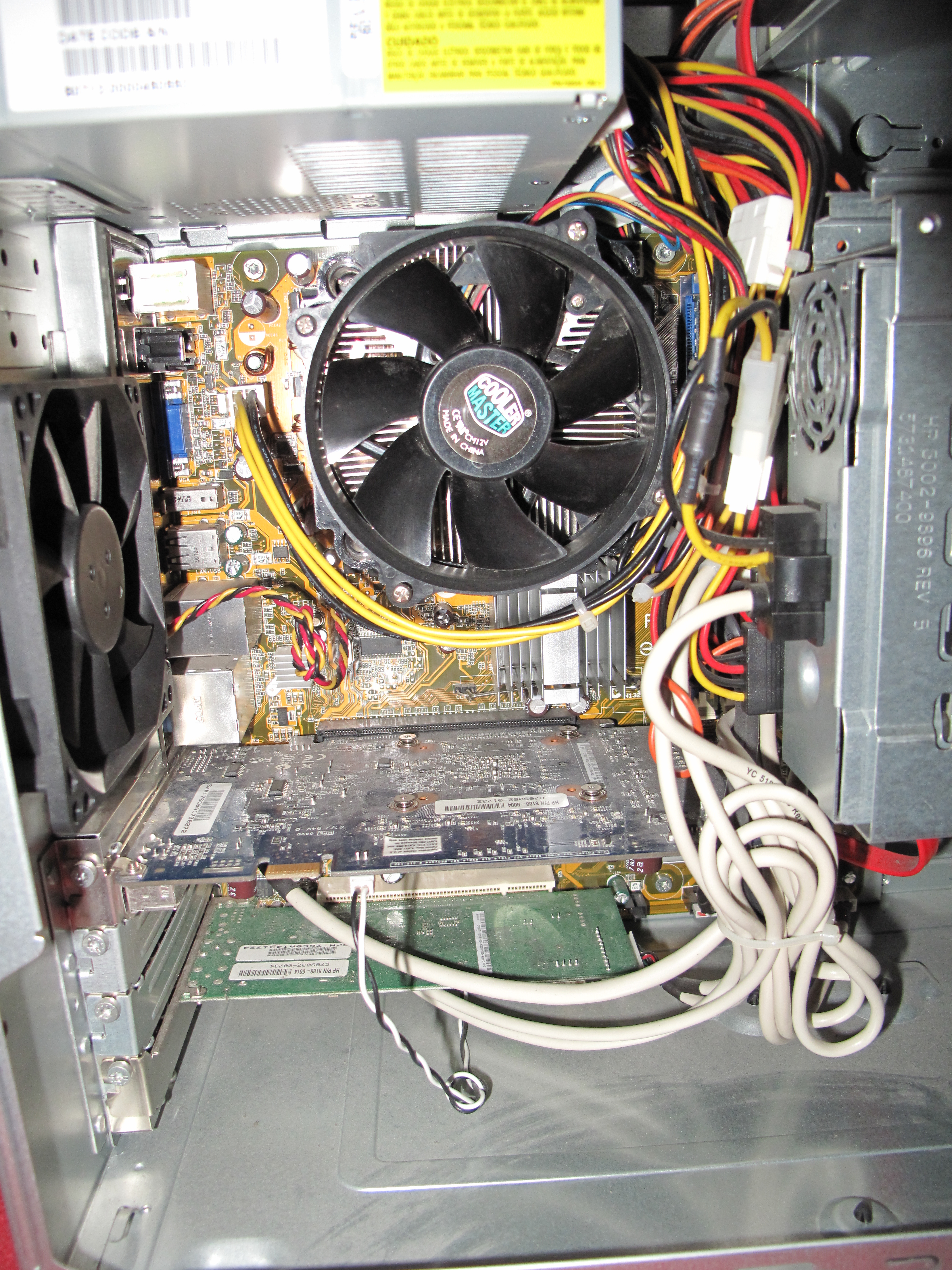

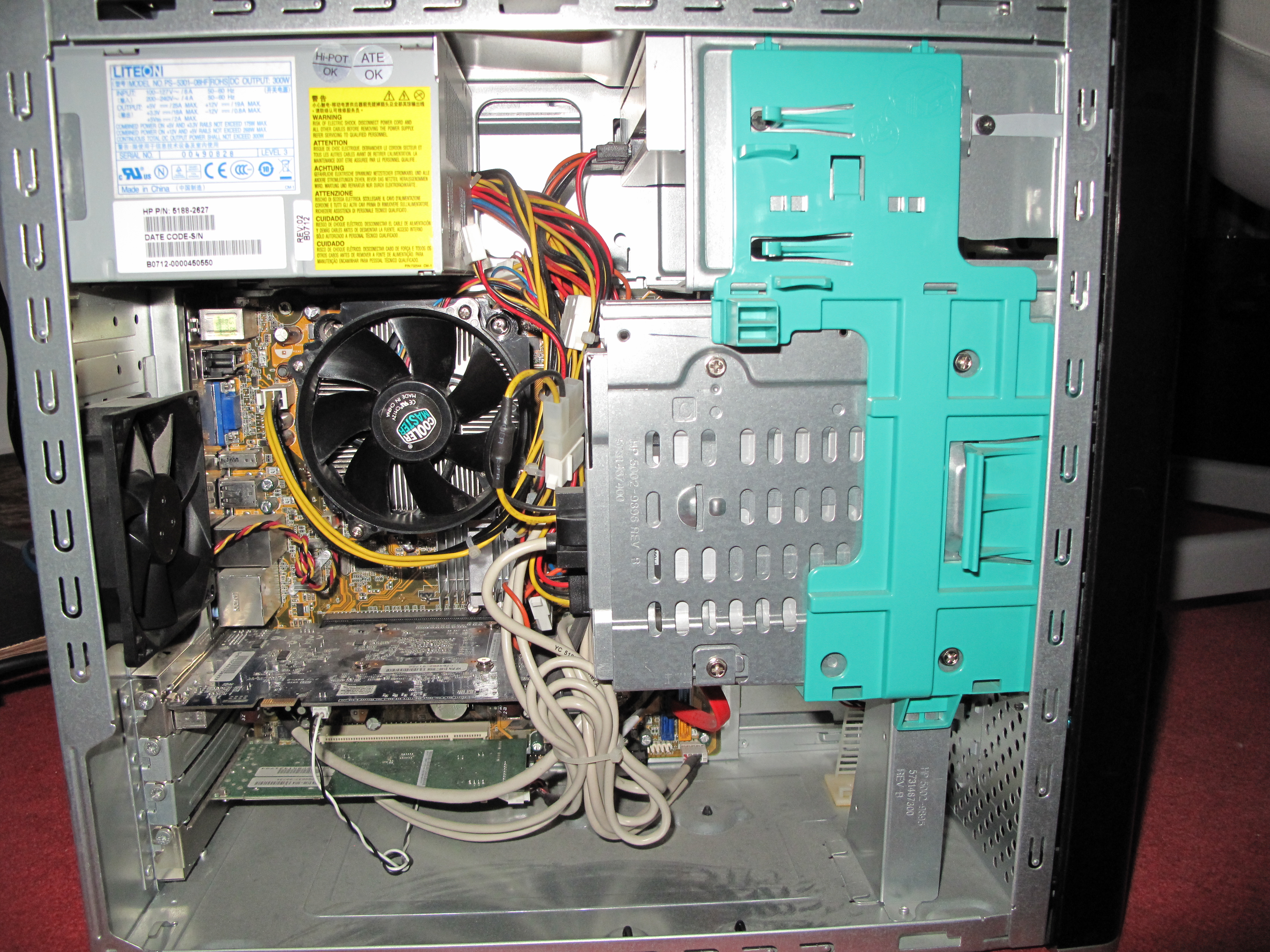

              Bueno aqui subo unas fotos para que te hagas una idea. Gracias

                Madre mía que compacto va todo El ventilador que expulsa detrás supongo que es de 8cm, está todo muy pegado para poder hacer alguna modificación. Así a simple vista, y en plan ya modificaciones con herramientas, quizá sería posible bajar la unidad óptica a la segunda bahía, y en la de arriba en el hueco al lado de la fuente montar un ventilador extrayendo, no sé si ya lo lleva, pero en la ventana poner alguno metiendo tambien estaría bien, es complicado tocar nada por la falta de hueco, y sobre todo no sé si quieres hacer algo de bricolaje en ella o no. No veo huecos adicionales donde falten ventiladores para montar, y el hueco hasta la fuente es pequeño para montar un cooler más grande.
