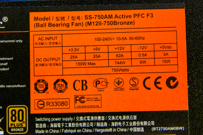

Vamos a ver los distintos tipos de conectores que nos vienen en una fuente de alimentación, para ello he usado una Seasonic M12 II 750W 80+ Bronce.
-En todas las fuentes de alimentación podremos encontrar una pegatina en uno de sus laterales con las especificaciones detalladas. Como vemos en la foto, aparecen los amperios de cada raíl, y de cuantos raíles está formada la fuente.

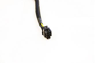

Éstos son los cables típicos de alimentación que vienen integrados con la fuente

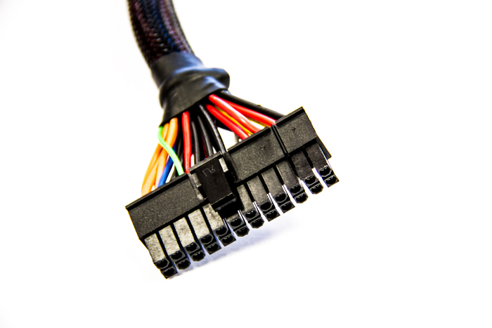

-Para la placa base de 20+4 pines
-Aquí el conector para el procesador (EPS 12V)

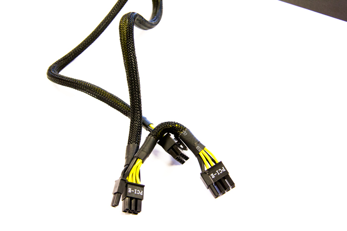

-Aquí para las gráficas (PCI-E)

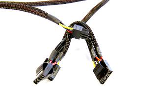

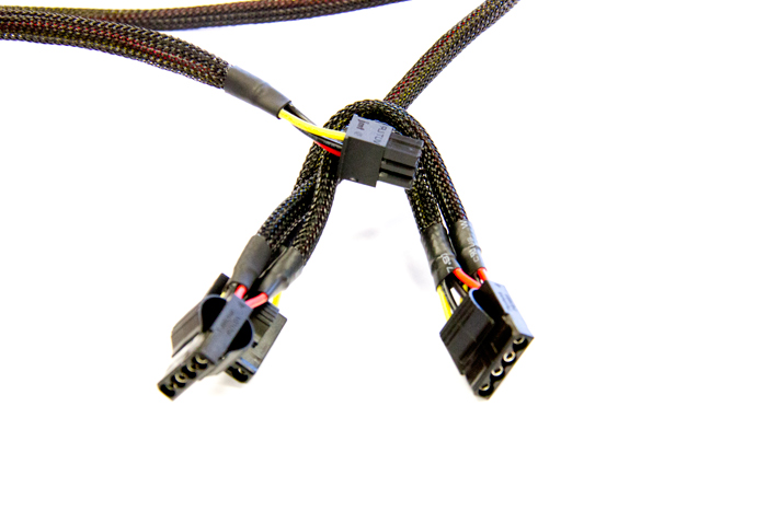

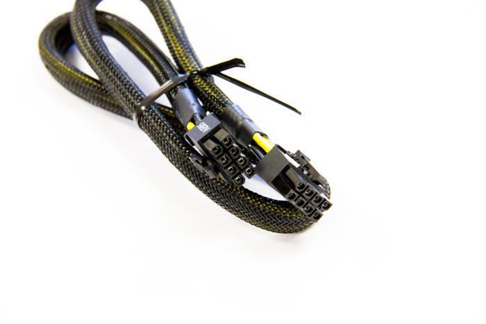

-Aparte de esos tres cables que no son modulares (en algunas fuentes sí que lo son), tenemos otros:

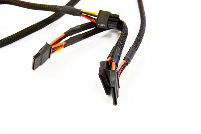

-Para discos duros, lectoras CD/DVD... Cables SATA de alimentación.

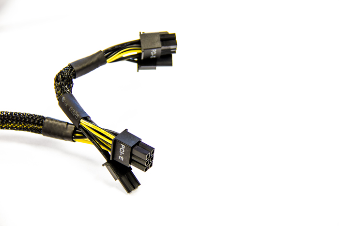

-Para más tarjetas gráficas:
-Para conexiones molex:

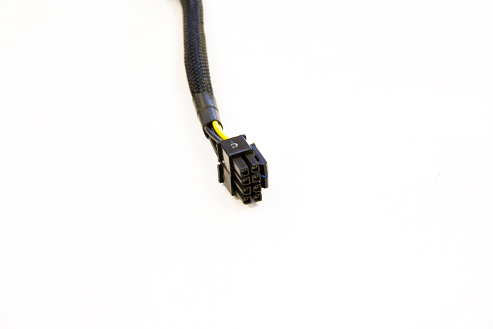

-Algunas fuentes nos vendrán con alargadores para los cables de alimentación al procesador como es en este caso:
