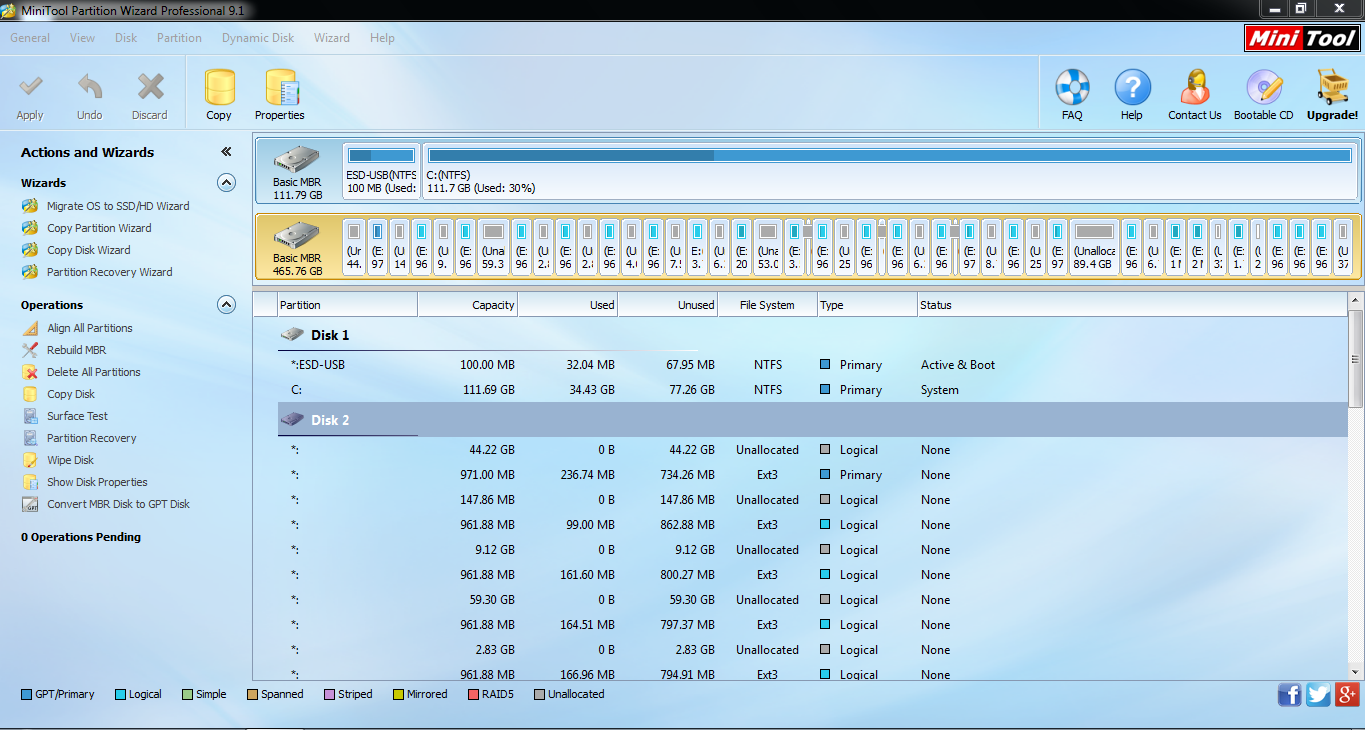

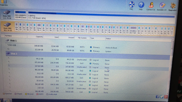

    Hola, ayer tuve la gran idea de usar mi disco duro externo de 500g donde guardo todas datos personales para usarlo como disco booteable para una instalación de windows 10. La instalación a través del administrador de microsoft fallo, cuando intenté entrar en el disco vi que este había generado una partición de 32gb. y que mis datos no estaban, después de entrar en pánico, mediante la aplicación mini tools 9.1 conseguí hacer un scan del disco para intentar recuperar la información, pero me he encontrado con lo que podéis ver en la imagen, muchísimas particiones de diferentes formatos, entiendo que mis datos deben de seguir ahí, pero no se como puedo volver a visualizarlos desde windows. antes usaba ubuntu en otro pc y entiendo que por eso hay esas particiones de ext2,3,4.
    Por favor alguien me puede ayudar.

    Si, es una foto que hay que tener unos binocolos para decifrarla. Toma en cuenta ese detalle,
    Perdona la exprecion pero la solicitud de ayuda, requier del solicitante la expresion y claridad para poder ser ayudad@

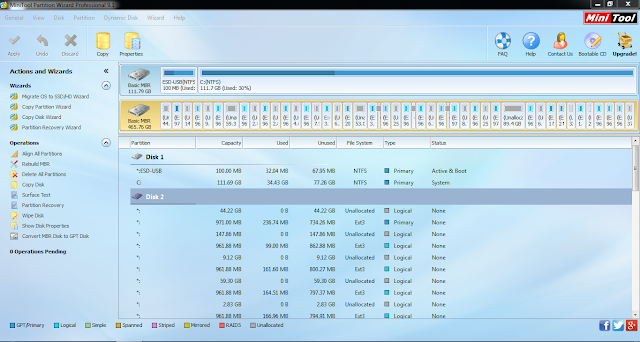

      Tienes toda la razón del mundo, el que fuera una foto tenía su por que, ya la he editado con una captura de pantalla.
      Como podéis ver el disco 2 sus particiones no tienen unidad asignada, y son de diferentes formatos.

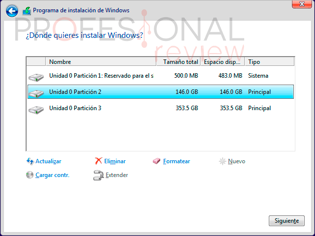

        Arranca desde el pendrive de instalacion de Win 10
        Arrancas la maquina con el pendrive de instalacion de Win y deveria instalar si al llegar a esta ventana basada en un disco de 500GbHaga clic en la imagen para ver una versión más grande  Nombre:	formateo-windows-10-paso18.png Visitas:	0 Size:	18,4 KB ID:	222798
        Selecionas ese disco que dices tener el problema ( y se ve que hay mas particiones que cuartos de hotel)
        Seleccionas todas las particiones de ese disco (una por una y donde dice eliminar procedes a eliminarlas todas para que te quede 1 sola sin asignar, se veen se uniran en una sola en el disco 2.
        A partir de ahí, creas las que quieres y el tamaño que quieras hasta tener todo el espacio del disco2 en particiones; 2 maximo. no recomiendo mas
        Si es un disco para respaldo con SO, crea un maximo de 2 particiones; 1 ejemplo, una de 80Gb para la instalacion del sistema y lo que queda (lo restante para lo que quieras, o lo que sea (RESPALDO DE DOCUMENTOS)) (desconosco el tamaño del disco, ¿de 500?). RECUERDA QUE las particiones las ves en Gb pero son creadas en MGb, ejemplo crear una particion de 80 Gb tiens que escribirle 80000 o un poco mas 85000 para que te de 80Gb le das en acepptar y veras una particion de + o - 80Gb
        Despues que termines de crear las 2 particiones, selecionas la de 80 y instalas el SO la otra luego la formateas desde Windows para que te quede SERVIBLE.
