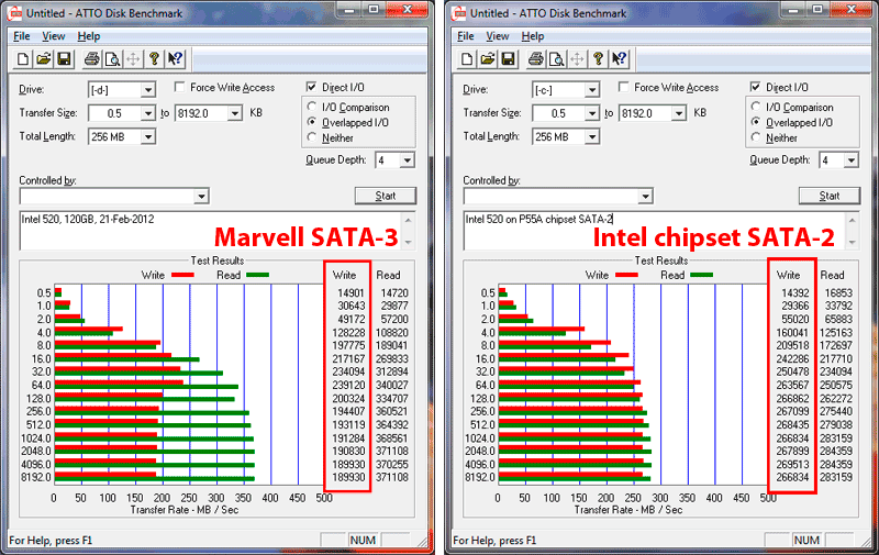

                    Por lo que he estado leyendo, es mejor la controladora de intel que la de la marvel.
                    En un foro que he encontrado por internet, mira el rendimiento de un SSD intel 520 de 120 GB en tu misma placa, usando el SATA2 de intel y el SATA3 de marvell:
Nombre:	SATA3_vs_SATA2.png
Visitas:	1
                    Por lo que te compensa tenerlo en el SATA2 de tu placa.

                      Es cierto que en SATA 3 la lectura es más rápida que con SATA 2 pero la escritura es más lenta.
