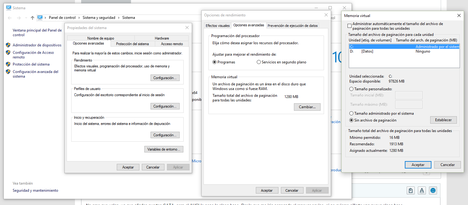

                    No creo que valga, ya que añades puertos SATA, pero el AHCI lo pone la placa base. Por lo que me iría pensando el renovar equipo, si no quieres pillarte una nueva placa base.
                    Respecto a lo del SSD, depende bastante. Mi kingston murío hace unos meses tras más de 3 años de uso y bien cuidado. Pero mi OCZ de hace más de 4 años ha estado "puteado" más al tenerlo como un único disco duro en un netbook, y sigue dando guerra.
                    Si quieres tener más velocidad, usaría la RAM virtual en el SSD. Pero si quieres cambiarla, tampoco es tan difícil
