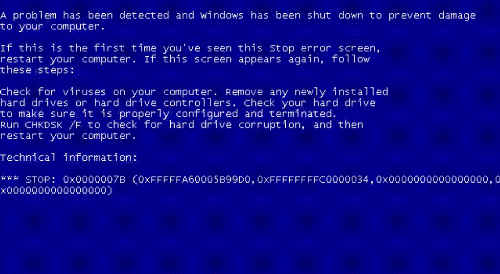

                            :D Sí, sí hay más respuestas. Los fallos de ese tipo, bien pueden ser por un problema de Hardware que no esté bien, o muchísimo más común por un problema de controlador. Y eso es lo que sospecho que podría ser.
                            El propio pantallazo azul suele incluir en la parte baja del propio Pantallazo Azul, una Technical information donde además de especificarser el tipo de fallo, o su nombre, a veces se especifica el controlador específico que es el que tiene el problema, si el problema es uno relacionado con el software.
                            Mira, éste sería el típico pantallazo azul, provocado por un fallo de hardware o un virus, sin que se indique de forma concreta la implicación de ningún controlador.

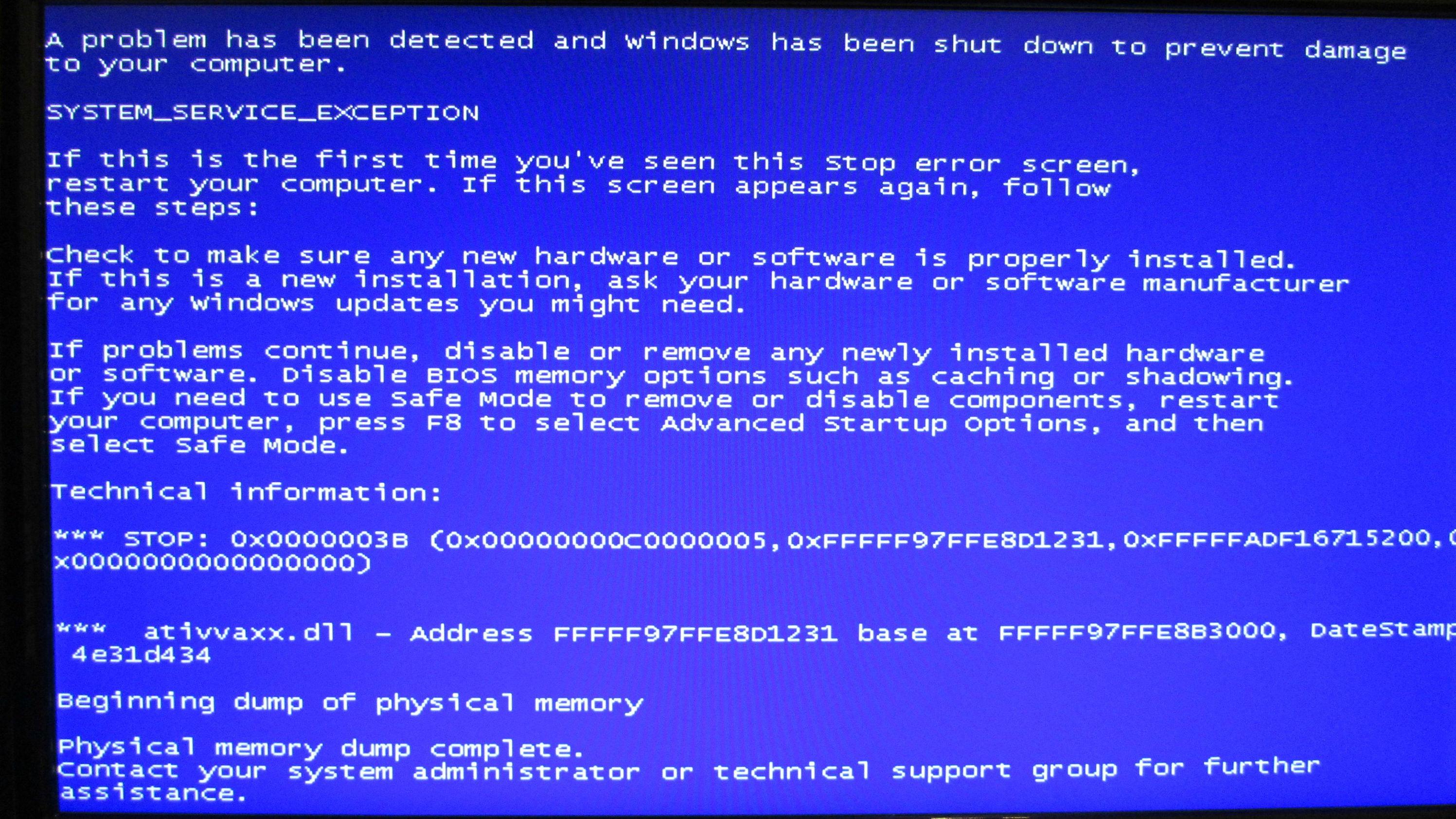

                            Y éste otro, sería el típico pantallazo azul (Blue-screen o BSOD) pero con información del controlador, afectado o culpable, mejor dicho.
Nombre:	nrjee.jpg
Visitas:	1
                            Sería conveniente que te fijases si sale la pantalla del segundo caso, porque es que te dice específicamente lo que está fallando...
                            En tu caso el fallo que mostrabas, es muy genérico, significa que un elemento hardware no puede tener acceso correctamente a la memoria, y ésto puede ser, o causado por un fallo de hardware (generalmente la memoria RAM) o bien por un fallo de algún controlador que se haya modificado.
