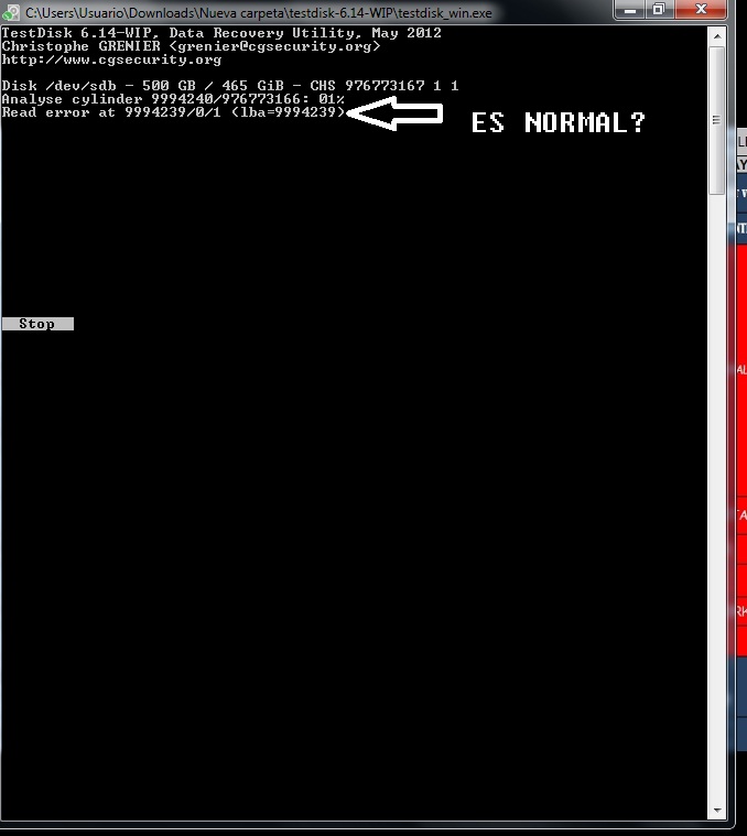

          Oye tengo un Go flex de 500GB (segun) la cosa es que ahi tengo como apenas 4GB de Info de mi Trabajo... el mismo problema.. hice todos los pasos pero tengo dudas a la analizar por medio de test y han pasado casi 1 hora y apenas lleva el 2 porciento estoy hablanado que ya le hice el deeper Search... asi que pongo esta foto para saber si este mensaje es mala señal...

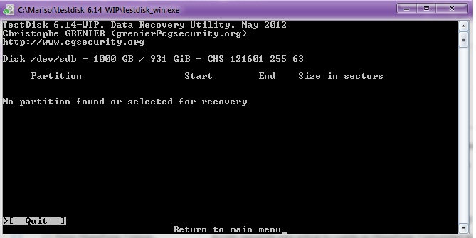

              Me eh leido todo pero aun tengo dudas, tengo el mismo problema, al conectar mi disco duro externo de 1 Tb me sale el mensaje de que no tiene formato y que si deseo darle formato...
              La verdad yo no sé nada de esto, me descargué el Testdisk pero como digo, no entiendo mucho, eh leido muchos tutoriales, pero no logró entederlos al 100%, también eh leido todo en este tema, y vi que muchos si lo han conseguido con la solucion de KURKS, espero que alguien me pueda ayudar (espero que seas tu KURKS xD) ya se que esto ya esta medio muerto, pero ojala me pudiera ayudar, ya me desesperé y no quiero perder nada de ese disco waaa
              Acá les dejo capturas del test disk...

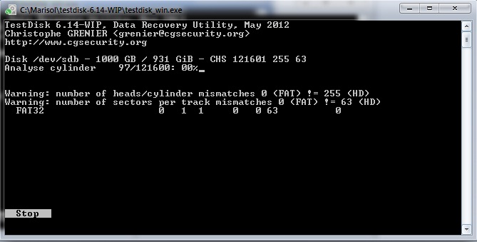

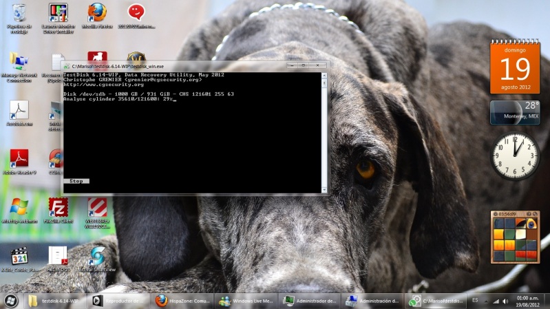

              Empiezo con el analisis:
Nombre:	primeranalisis.jpg
Visitas:	1
              Esto fue lo que obtuve después del analisis:
Nombre:	Despuesdelprimeranalisis.jpg
Visitas:	1
              Presiono "enter" para continuar:
Nombre:	LoquesalealpresionarDeepSearch-1.jpg
Visitas:	1
              Y arranco el "deep search" y mientras hace el analisis, me salió esto:
              (No se que signifique esto, pero me huele mal, ya que esto no me salia hace tiempo cuando recien se me averio el dd externo :S, waaa tengo miedo, expliquenme todo por favor)
Visitas:	1
              y despues pongo lo que me siguio arrojando, pero les pido que por favor me expliquen esto ultimo, porque ahora salio esto, y antes no :S

                Tiene mala pinta. Cuando llegue al final, postea imagen de la ventana.
                Saludos.

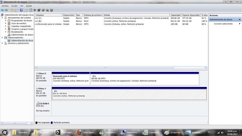

                  Haz también esto:
                  Click con botón secundario sobre Mi PC (llamado Equipo en Windows7)--->Administrar---->Almacenamiento---->Administrador de discos---->Aquí deberías ver tus discos y unas barras azules y negras.
                  Envía una captura de la ventana que te salga.
                  Comentario
                  • #99
                    Re: Disco duro me dice que no tiene formato y no puedo acceder [Solucionado]
                    woo que rapidez! muchas gracias!
                    y si! a mi tambien me huele mal esa ultima captura :S
                    aca te mando lo que me pediste, por otra parte el analisis aun no termina :S ya me preocupó mas :S pero repito antes no me salia esa cosa en pasados analisis que hice hace un mes :S

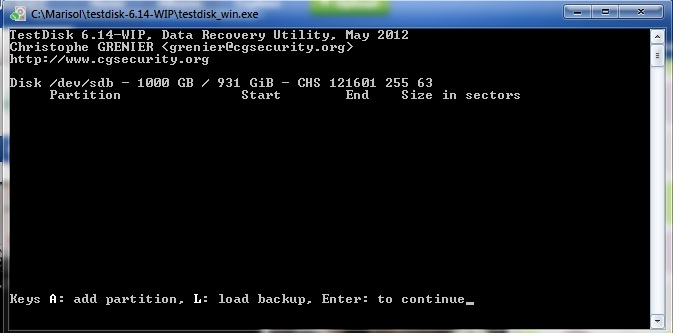

                      Esto fue lo que resultó de "Deep Search" :S
                      nada D:
Nombre:	DespuesdeDeepSearch.jpg
Visitas:	1
                      Que hago ahora? D:

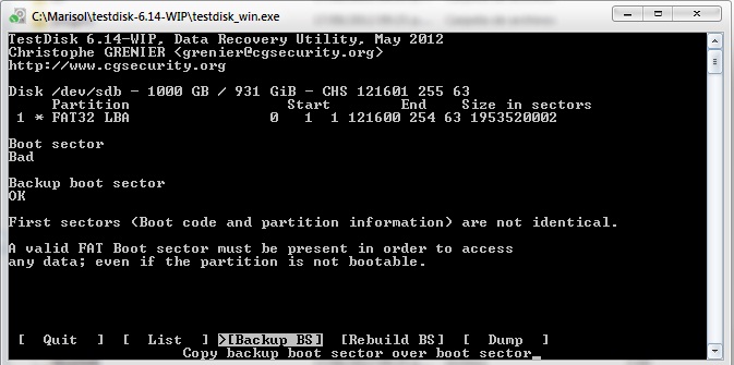

                        Le di continuar miren :
Nombre:	Despuesdeentertocontinue2.jpg
Visitas:	1

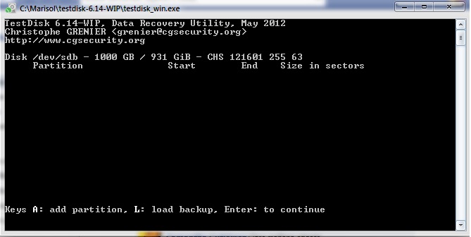

                        Despues me regreso al menu, y decidi entrar en advanced para ver si todo seguia igual, y si:
Nombre:	Enadvance.jpg
Visitas:	1

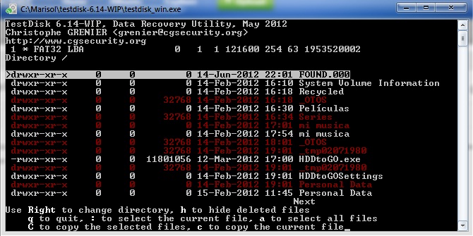

                        Entre en la lista, para ver si estaban mis cosas ahi :
Nombre:	listadearchivos.jpg
Visitas:	1
                        Si no estan en rojo, es porque estan bien no?
                        y otra preguntilla, abajito vienen las opciones copiar, la verdad quisiera saber si es posible, ir copiando mis archivos al disco duro interno con esas opciones que vienen abajo en la ultima captura, yo lo intente con unas usb (que por cierto de tanto moverle me las cargue D:) copie unas imagenes y als recupere en la carpeta que habia elegido, pero solo eran simples imagenes que no pasaban de 1mb, los archivos que tengo en mi disco duro externo son muuuy pesados, entonces nose si sirva o si se pueda copiarlos de la msima manera que comento (espero averme explicado bien :S) No me eh atrevido a hacerlo, proque me da miedo, esperare su respuesta
                        de antemano gracias por leer :)
