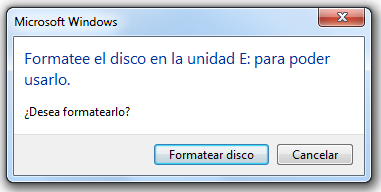

    Buenas, a mi lo que me dice cuando conecto el disco externo por usb es lo siguiente: Formatee el disco de la unidad "x" para pòder usarlo. Formatear o cancelar. desea formatearlo ??
    Es el mismo problema ?? una ayudita please

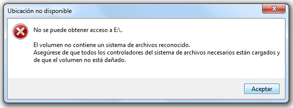

                  Hola Kursks,
                  soy nuevo por aquí y he visto que has podido ayudar a otros usuarios como con el mismo problema que el mio (o similar). ¿Serías tan amable de echarme un cable a mi también? Te estaría muy agradecido y además ahora vienen los Reyes Magos y siempre está guay realizar buenas acciones y ayudar al prójimo Bueno... y tmb xq llevo un porrón de horas peleándome y no lo saco
                  PROBLEMA
                  Cuando conecto un disco duro externo a través del USB, mi equipo con Windows 7 no consigue abrirlo. Aparece el siguiente mensaje:
                  le doy a "Cancelar" y ...
                  Hasta aquí creo que igual que al resto.

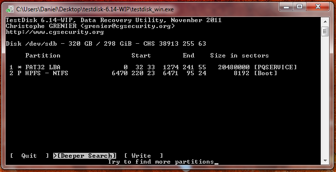

                  - Y con el "testdisk" al final me he quedado en esto:
                  No he querido avanzar con lo de la "P" y el "*" porque Morfeo me está ganando la batalla y tengo sueño.
                  En resumen, me puedes echar un cable? Ya no sé por donde tirar. Si necesitas alguna captura de pantalla más o que realice algún paso, házmelo saber.

                      En el testdisk me quedé aquí:
Nombre:	hd04.png
Visitas:	1
                      Ahora se ve, no? No sé que hice anoche para que no se viera
                      Y sí. Quiero conservar los datos. Es grave Doctor?
                      Saludos y gracias de nuevo,
                      Capitán JS.
                      Comentario
                      • #71
                        Re: Disco duro me dice que no tiene formato y no puedo acceder
                        Estaría bien que me dijeras qué número de paso del manual de test disk es (según mi post)
                        De momento dale a deep search y postea captura.
