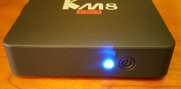

En la parte delantera tenemos únicamente visible el botón de encendido. También se encuentra el led de estado pero está totalmente oculto.
Al encender el equipo se enciende el led de la parte frontal en color azul. Cuando el aparato está apagado el color del led es rojo.

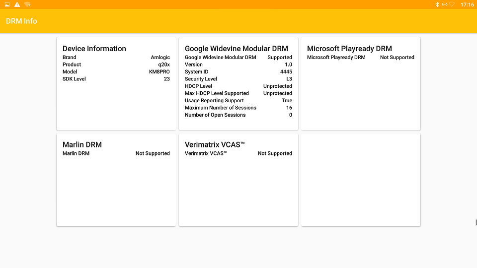

La aplicación de Netflix funciona sin problemas pero en SD como en la mayoría de los Android porque no cumple con el Widewine Level L1 (solo L3) necesario para la reproducción de contenido en HD en esta plataforma.
