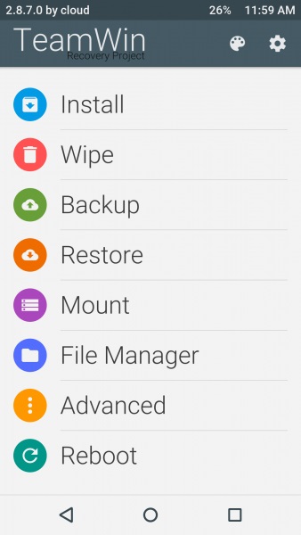

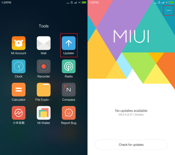

Lo primero que haremos será cambiar el recovery, por defecto viene con Mi Recovery, proporcionado por la compañía y que está bastante bien para ser el de serie, pero lo cambiaremos para tener el TWRP 2.8.7.0. En mi caso lo he hecho desde el Updater, dentro de MIUI. Para ello vamos a la aplicación Updater (que viene de serie) y en la esquina superior derecha veremos tres puntos suspensivos, ahí dentro seleccionaremos Choose Update Package y el recovery que debemos tener previamente guardado en la carpeta raíz de la memoria interna, para que sea más accesible. Con solo darle el móvil se reiniciará y entrará en proceso de actualización, una vez terminado te llevará al recovery o iniciará normal, listo.
