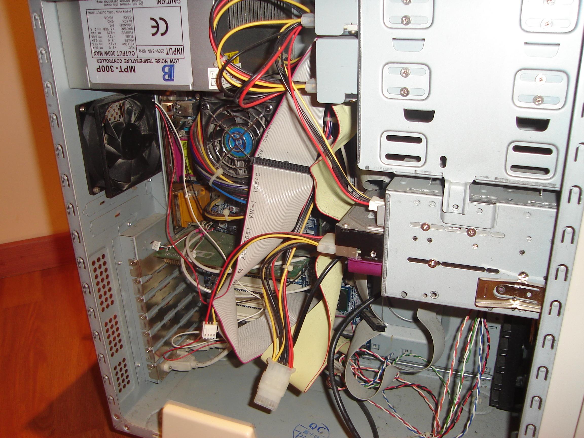

jajajajaja q wenoooo pos yo tbm voi a hacer lo mismo q jako ya q somos amigos y emos planeado hecerlo (no penseis mal ¬¬) que color quedaria mas wapo? pala caja blanco crema???
tngo las rendijas en el centro pasa algo si las corto y le coloco rendijas al metacritalo pa q no se m caliente esq m da cosa kitarle las rendijas no valla a ser q no se ventile suficiente :P y d paso decidme que formas quedaria wapa pa ponerle (al cortarle) colgad alguna imagen o algun dibujo(no m pongais bambi ni na de eso principal mente xq no va a ser coloreado xD y xq kiero algo wapo un tribal o algo ) aconsejadme plis :P
esto q s ?!?!?!?!?!?!? d mi ordenado sale mierda!!!!!!!! asia 4 años q no lo abria joder q asko ! xD voi a tarda 3 semana n kita tol polvo jajaja mamaaaaaaa q m comeeeee!!!!! aaarrrgggg weno despues d esta ida de coco os pido ayuda bmoooo ;)
