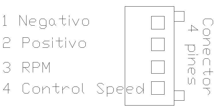

                        • #13
                          Re: alimentacion ventiladores
                          bueno aqui adjunte un imagen donde especifica que hace cada pins
                          no importa si no se conectan los pines 3 y 4 debe funcionar a full
                          pero debes rectificar cual es el voltaje que esta salindo de la placa ya que algunas no botan los 12 v
                          generalmente el la placa los conectores de fan estan denominados asi
                          CPU Fan- para el procesador, el voltaje lo controla la placa
                          sistem fan- para el chipset, el voltaje lo controla la placa
                          chassis fan- para el torre, el voltaje lo controla la placa
                          aux fan- es el voltaje esta directo 12v

                          • #14
                            Originalmente publicado por luisf22 Ver Mensaje
                            Gracias por responder, pero lo que me escribistes ya lo sabia. La imagen si me sirvio. Muchas gracias, pero no me dijistes cuales son los colores de cada cable.
