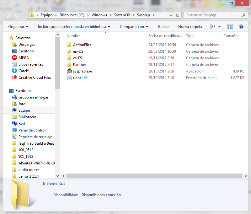

    Una vez hecho eso, se nos abrirá una carpeta con un aspecto similar a este:
Nombre:	carpeta.png
Visitas:	861

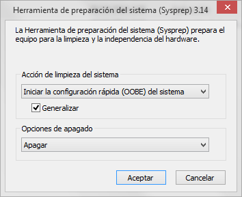

    Ejecutamos sysprep.exe, y marcamos la casilla de Generalizar, y debajo seleccionamos Apagar. Tiene que quedar exactamente así:
Nombre:	carpeta.png
Visitas:	846
    Una vez hecho, le dais a Aceptar, y la máquina virtual se apagará sola al cabo de unos instantes.

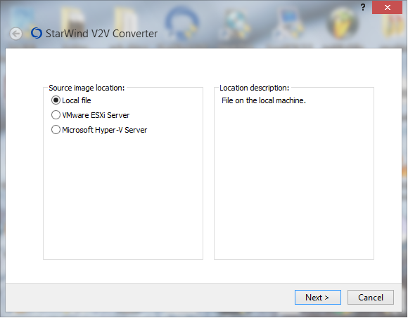

    Tercer paso: Convertir el disco virtual (dependiente del programa usado)
    En este momento, dependerá enteramente del programa usado para hacer la máquina virtual si teneis que convertir la imagen de disco o no. En mi caso, al haberla hecho con VMWare, tuve que hacerlo, si lo habeis hecho con cualquier otro software, que permita generar imagenes de disco en formato VHDX, podeis saltaros este paso.

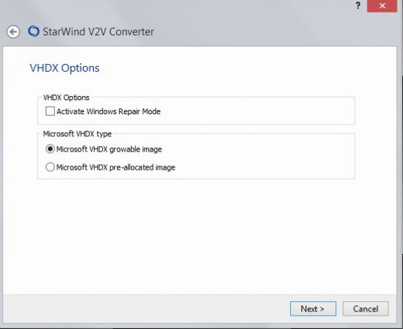

    Necesitais descargar algun programa que permita convertir imagenes de disco virtual, yo utilicé StarWind V2V Image Converter, que lo hace de forma rápida y sencilla.

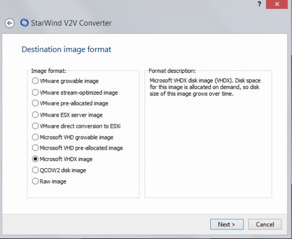

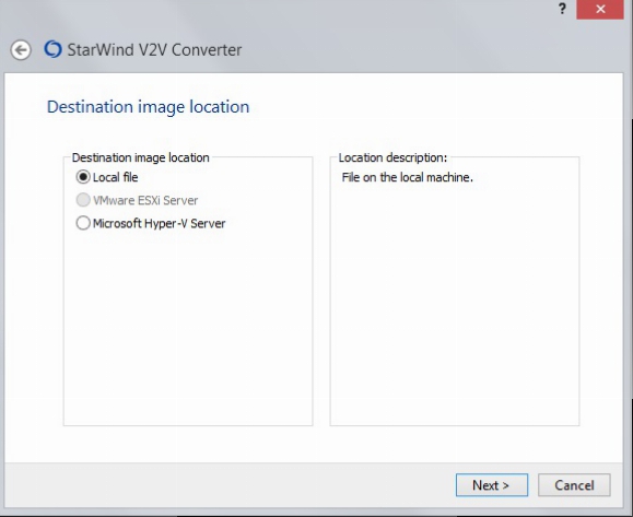

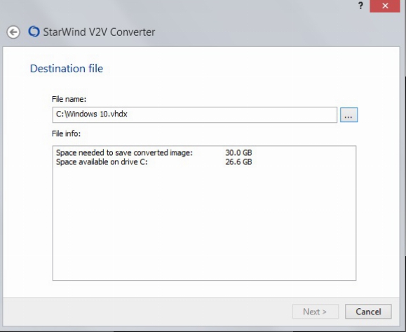

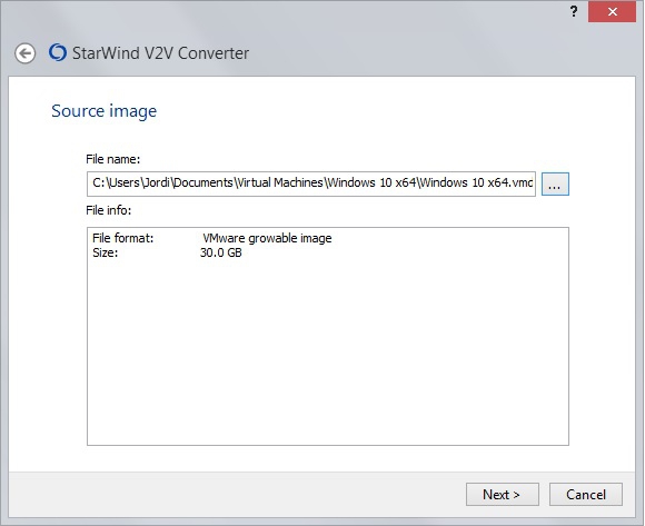

    En este caso, sería dejarlo exactamente así:
Nombre:	starwind1.png
Visitas:	873
Nombre:	starwind2.jpg
Visitas:	853
Nombre:	starwind3.jpg
Visitas:	849
Nombre:	starwind4.jpg
Visitas:	853
Nombre:	starwind5.jpg
Visitas:	834
Nombre:	starwind6.jpg
Visitas:	832
    En este caso, no me deja continuar porque no tengo espacio suficiente en disco dado que tengo ya la imagen hecha, en este punto es darle a Next, y esperar a que termine.
    Para esta imagen de 30Gb suele echar unos 10 minutitos en SSD.
