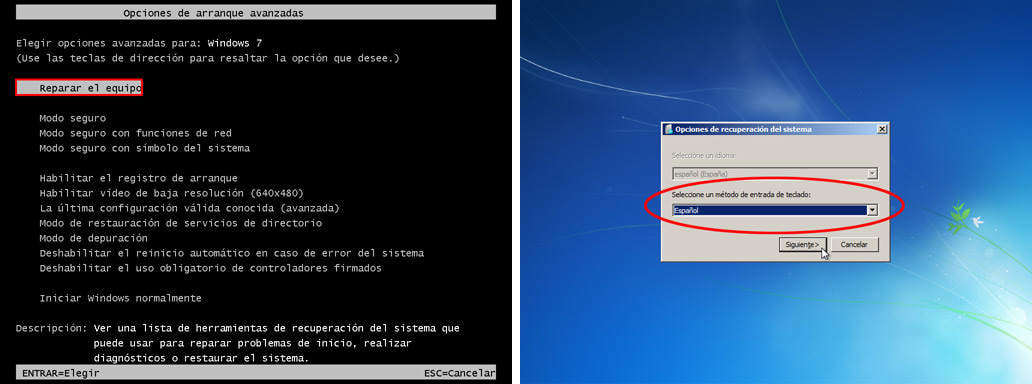

    Por modo MS-Dos entiendo que te refieres a "Opciones de Arranque avanzadas" ¿Pulsando F8 al arrancar el equipo?
    Esa sería la primera opción, quitar todo lo que esté conectado al equipo. (Usb, discos externos, unidades opticas)
    Reiniciar y pulsar F8 como un loco hasta que salga una pantalla negra con letras grises que pone arriba: "Opciones de Arranque avanzadas"
Nombre:	Reparar-Windows-Arranque.jpg
Visitas:	1
    Y elegr la opción Reparar

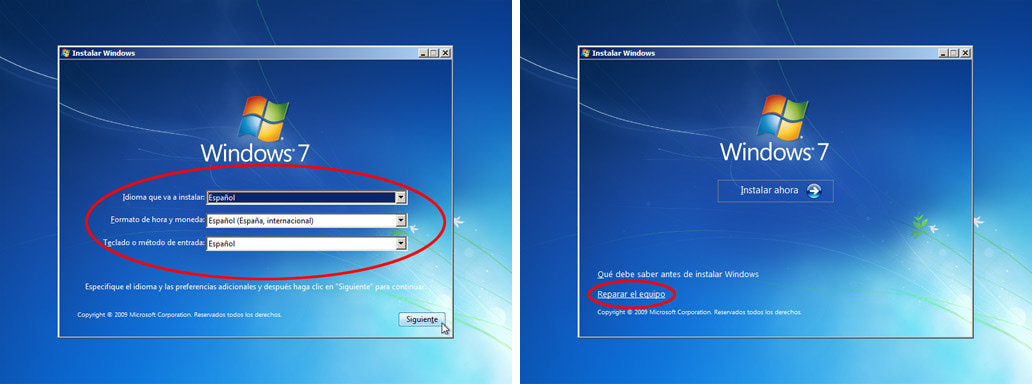

    Tendrás que reparar los archivos usando el CD/DVD de Windows 7 o el pen donde tengas el sistema operativo. Tendrás que arrancar desde el CD/DVD cambiando la BIOS para que arrance desde la unidad Optica en primer lugar.
    El sistema arranca desde el disco de Windows y se empiezan a instalar archivos. Deja que lo haga, tarda unos minutos.
    -ELige el Español como idioma, si no sale por defecto ponlo tú y dale a siguienter
    -Elige la opción reparar

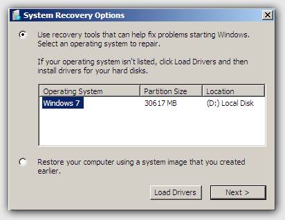

    -aparece una ventanita pequeña en la que nos muestra si ha encontrado algún Windows y en que disco duro o unidad con su letra (C:,B:, D:, E:, la que sea) y arriba justo un botón que pone: Usar herramientas de reparación que puedan ayudarle a corregir problemas para iniciar Windows. Seleccione un sistema operativo para reparar.
Nombre:	elegir+sistema+operativo.jpg
Visitas:	1
    -Seleccionamos si no lo está la unidad que sea donde está tu Windows. Si no encuentra copia de windows, no podrás reparar, y tendrás que reinstalar.

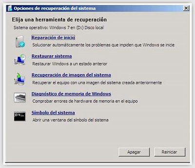

    -Si todo ha ido bien y hay una copia de Windows> Pulsa siguiente, y aparecerá una ventana en la que se mostrarán las opciones de recuperación que existen.
Nombre:	opciones+de+recuperacion+del+sistema.jpg
Visitas:	1
    - De todas las opciones, elige reparar inicio
    Entonces empezará a reparar, puede que te pregunte cosas que tengas que confirmar estate atento. Y puede que repare algo, que no, o que simplemente no haga nada. En todo caso cuando finalice si te pide reiniciar, tienes que tener quitados todos los CDs, pendrives y todo lo que haya. Pues haga lo que haga te pedirá finalizar y si reinicia y está el CD metido empieza otra vez de cero... Para que siga con su proceso de reparación hay que tenerlo quitado.
