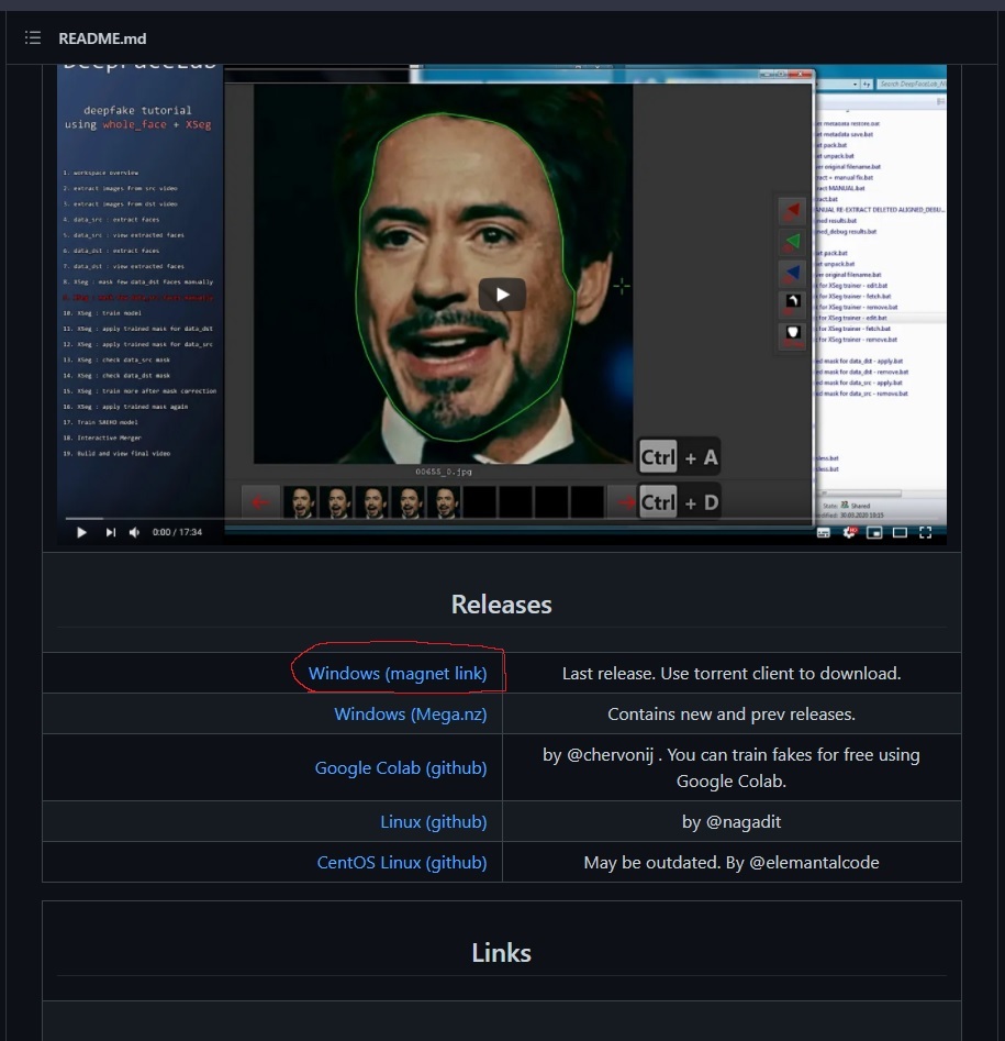

    Para descargar el programa, hay que ir a la página de github https://github.com/iperov/DeepFaceLab
    Hacemos scroll hacia abajo hasta llegar a la parte que pone "Releases" y seleccionamos la que pone Windows (magnet link). Nos descagrará los archivos por Torrent, por lo que recomiendo que utilices un gestor de descargas.

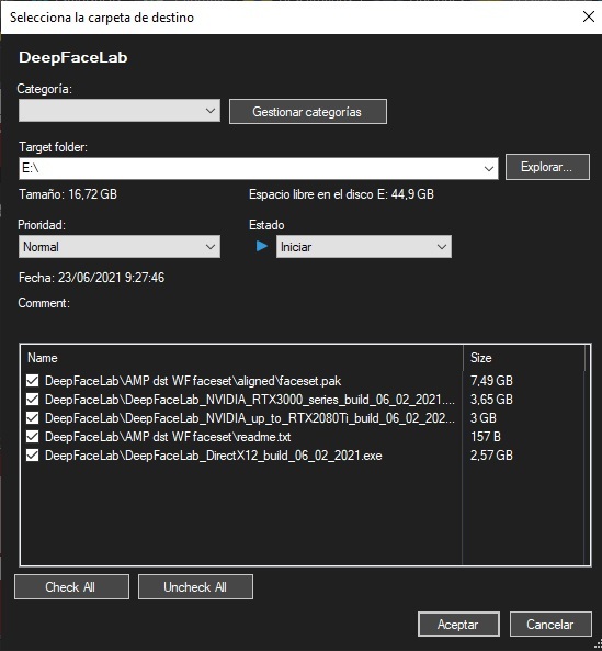

    Recomiendo que selecciones solo los archivos que vas a necesitar. Para saber cuáles son, es importante saber la compatibilidad de tu tarjeta gráfica, porque según el modelo que tengas, utilizarás un archivo u otro.
    - Para los modelos de Nvidia 900-1000 y compatibles con GTX y RTX 2000 series usa "Nvidia up to RTX2080Ti" build.
    - Para la serie Nvidia 3000 usa "Nvidia RTX3000 series" build.
    - Para las series modernas de GPU de AMD usa "DirectX12" build (no funciona para tarjetas antiguas de AMD).
    Ejemplo para pc con una GPU GTX 1070:
    DeepFaceLab\AMP dst WF faceset\Aligned\faceset.pak
    DeepFaceLab\DeepfaceLab_NVIDIA_up_to_RTX2080ti_build_06_02_2021
    Así nos ahorramos descargar varios gigas innecesarios.

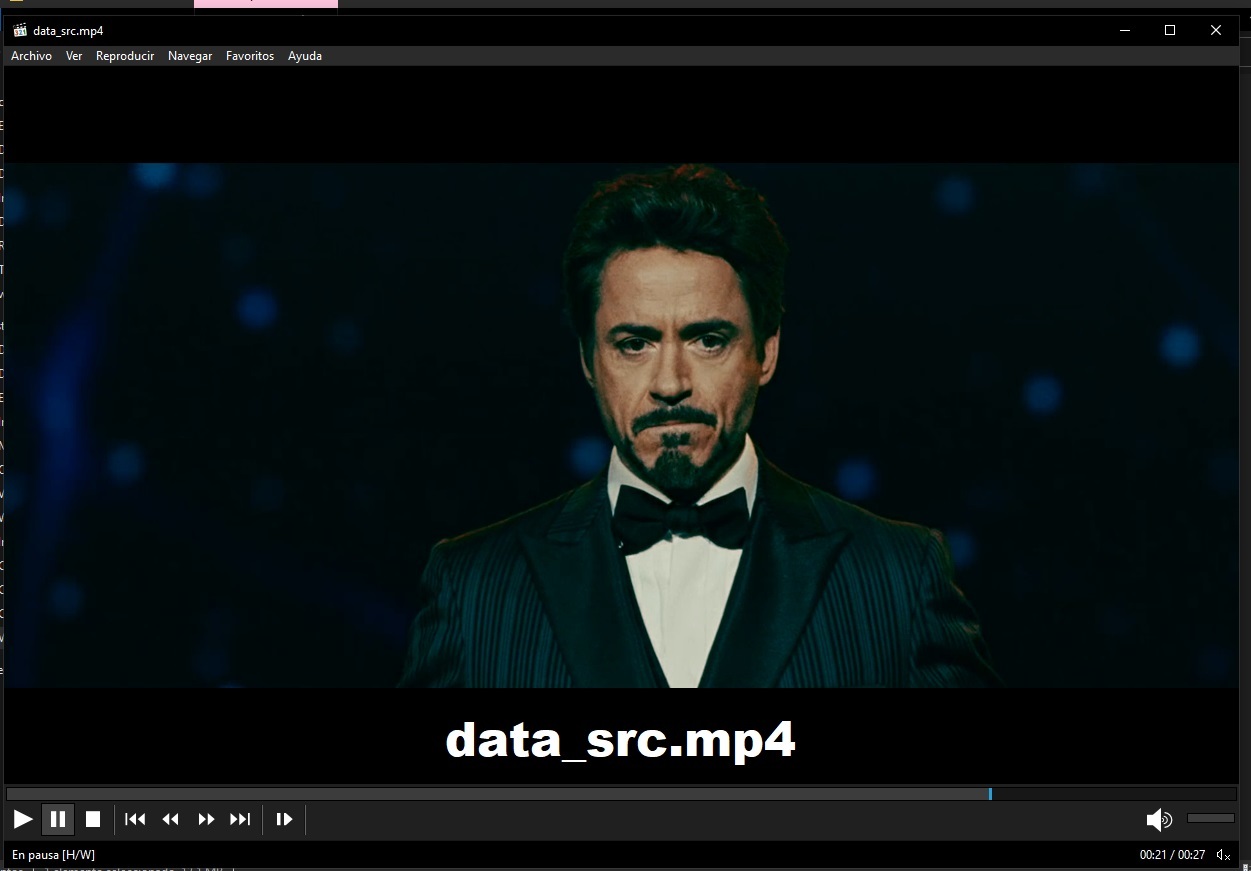

      Ahora que ya tenemos el programa descomprimido y preparado, lo que necesitamos son materiales con los que trabajar.

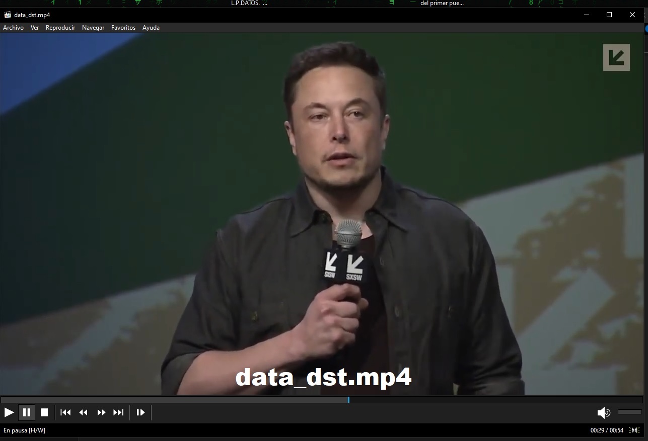

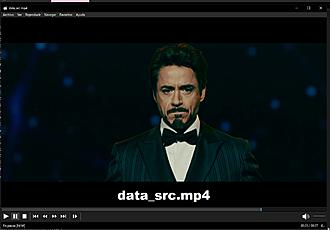

      Necesitamos un video al que queremos cambiar la cara (destino) y otro video del que extraer las caras o fotografías de caras ya extraídas (origen).
      El material de ejemplo lo encontraremos en la carpeta “workspace”, en dos archivos con los nombres: data_dst.mp4 y data_src.mp4.
      Data_dst es el video de destino, al que le vamos a cambiar la cara.
      Data_src es el video de origen, del que extraeremos las caras para sustituirlas en el video de origen. Si disponemos de material ya preparado (caras ya preparadas por la comunidad), las meteríamos en la subcarpeta “aligned” de la carpeta “data_src”, lo cual nos ahorrará algunos pasos en el proceso de creación de nuestro deepfake.
Nombre:	data_dst.jpg

Nombre:	data_src.jpg
Visitas:	4512
      Ejemplos de videos destino y origen.

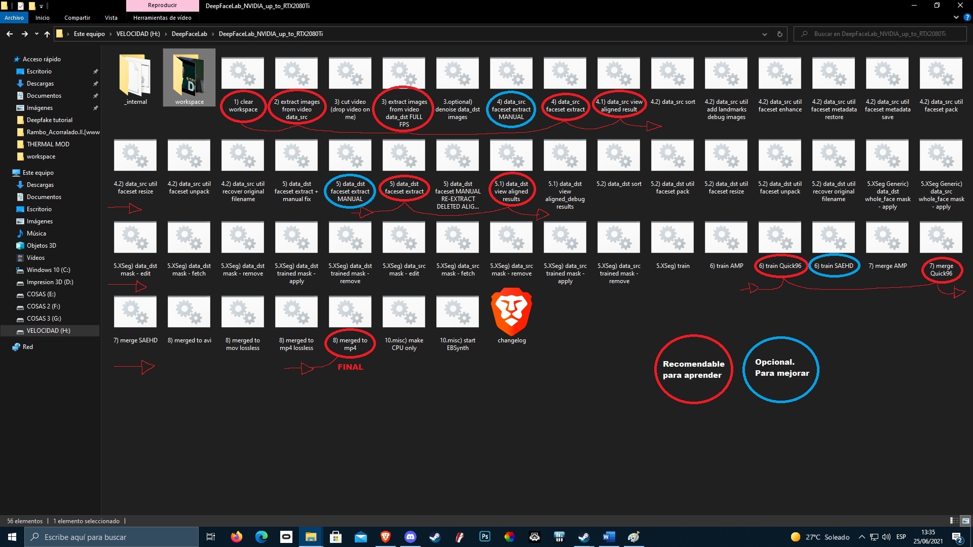

      Pasos que seguiremos, en la imagen de a continuación.
Nombre:	PASOS.jpg
Visitas:	4039

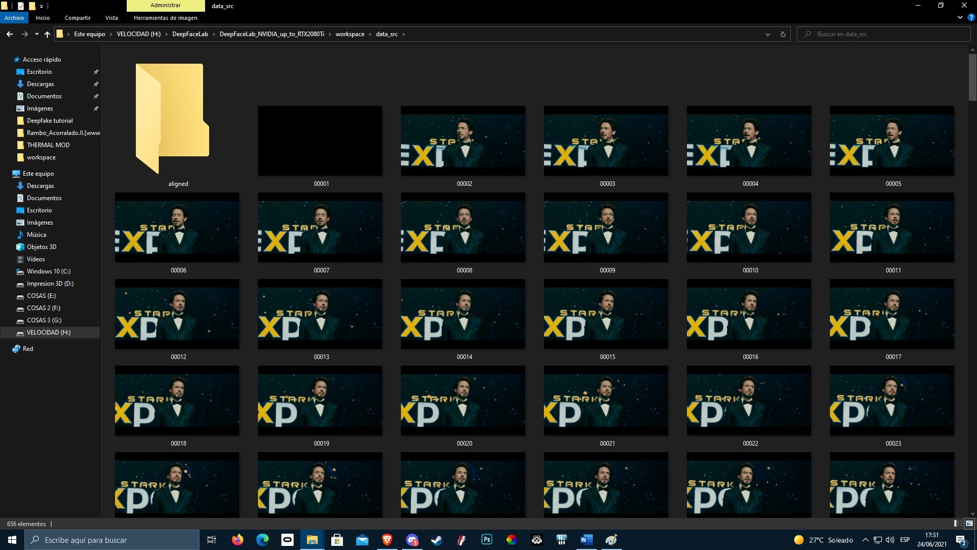

      2) “extract images from videodata_src”:
      Extrae fotogramas del video “data_src.mp4” y los mete en la carpeta "data_src" que se crea de forma automática.

      Cuando termine de realizar la operación, obtendremos esto:
Nombre:	data_src-imagenes.jpg
Visitas:	4082
      Fotogramas extraídos del video de origen “data_src”

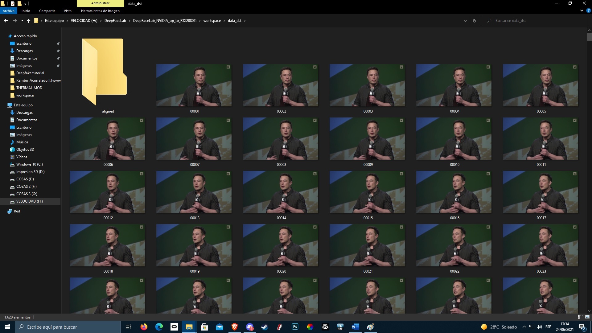

      3) “extract images from video data_dst FULL FPS”
      Extrae fotogramas del archivo de video “data_dst.mp4” y los pone en la nueva carpeta "data_dst".

Nombre:	data_dst-imagenes.jpg
Visitas:	3945
      Fotogramas extraídos del video de destino “data_dst”

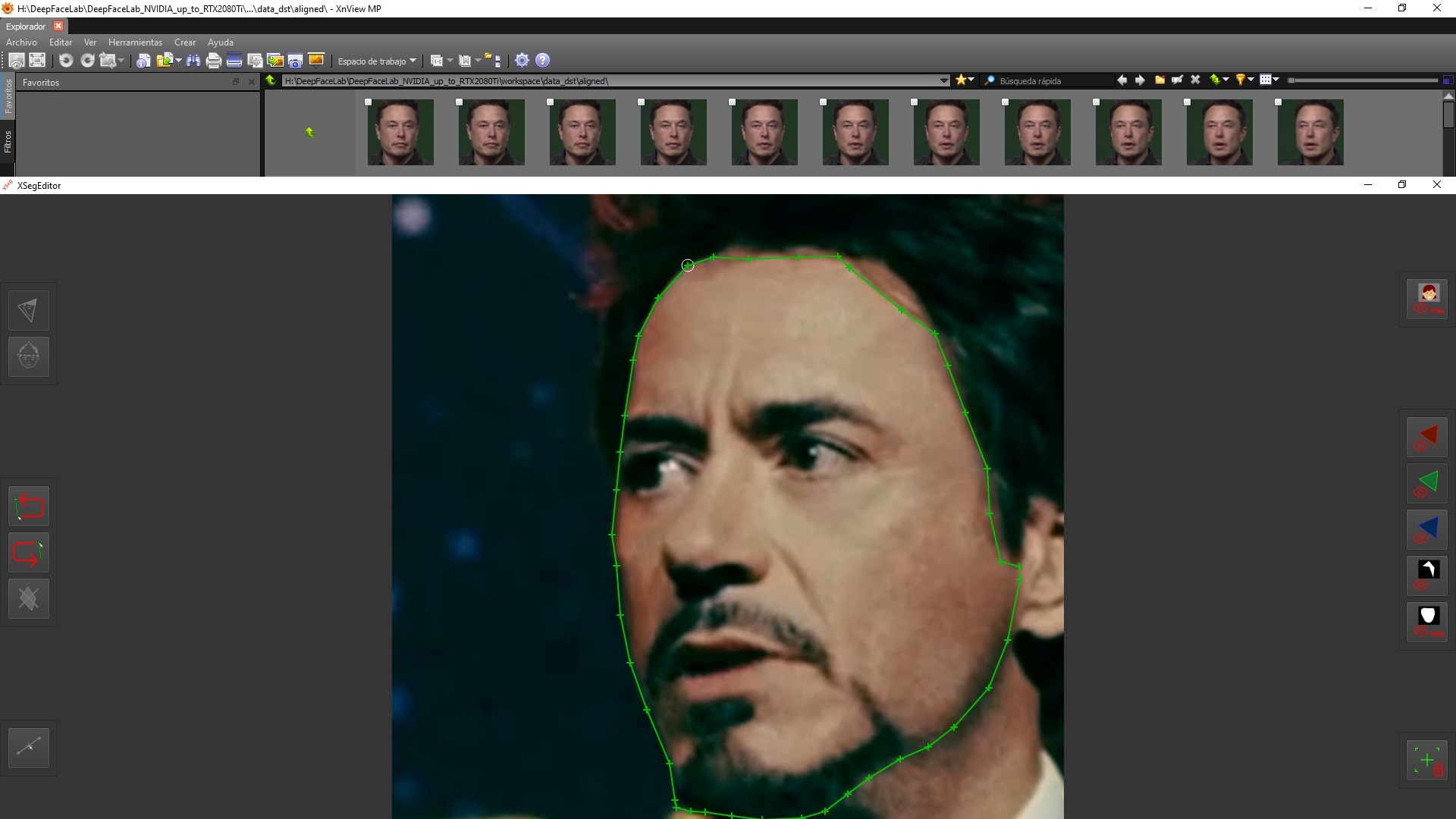

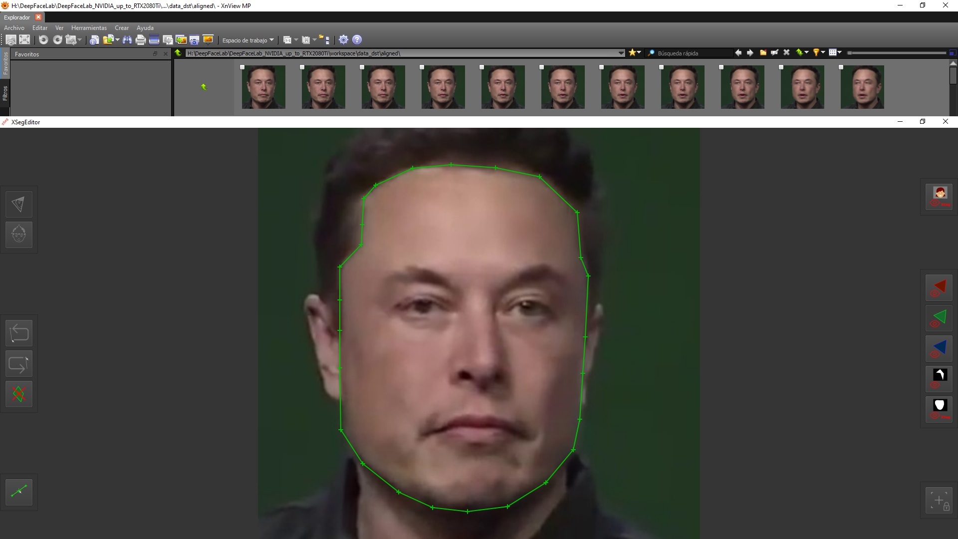

        4) “data_src faceset extract MANUAL”
        Extracción manual. Tendremos que crear las máscaras de forma manual. Utilizar mejor cuando ya tengáis más experiencia. Esta opción es de las pocas que tienen un entorno gráfico a modo de editor. Permite seleccionar de forma manual y más precisa la extracción de las máscaras, pudiendo marcar ojos, gafas, bocas abiertas con dientes, lengua fuera, con una mayor precisión. Como es algo a hacer de forma manual, tendremos que editar unas cuantas máscaras a mano, pero no es necesario retocar 1000, con hacer una primera de cada gesto importante, o posición de la cabeza/cara, el programa hará el resto. No os obsesionéis con conseguir miles de fotos de la cara, lo importante es la calidad y no es recomendable utilizar. Es mejor 1000 caras con 3 ángulos diferentes de un mismo video de muestra que utilizar videos diferentes.
Nombre:	mascara manual src.jpg
Visitas:	4023
        Ejemplo de extracción de caras a mano.

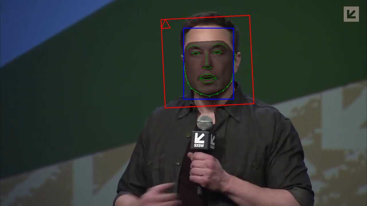

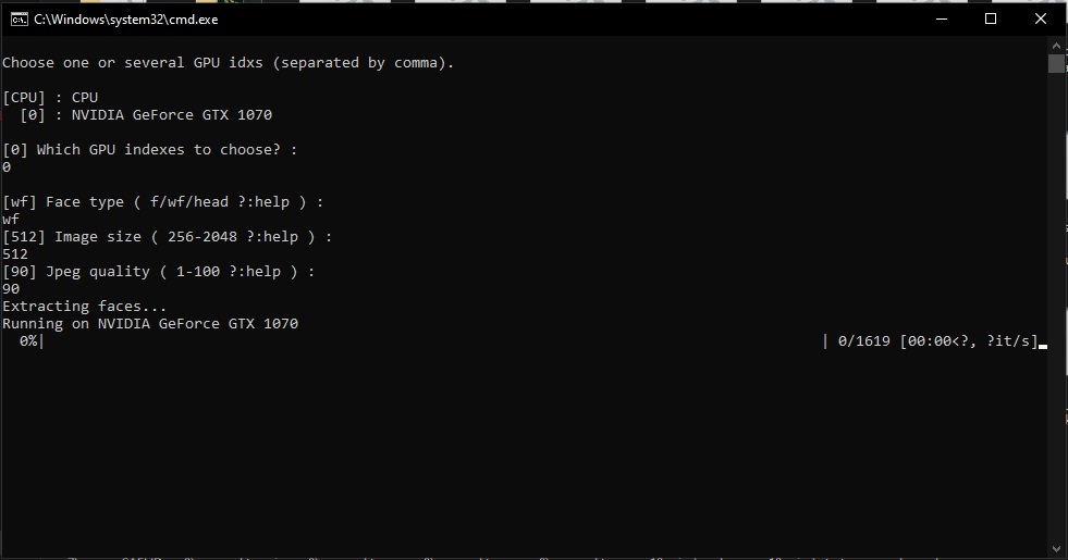

        4) “data_src faceset extract”
        Extracción automática- Recomiendo este mientras no tengamos demasiada experiencia. Como siempre, todo “enter” y automático.

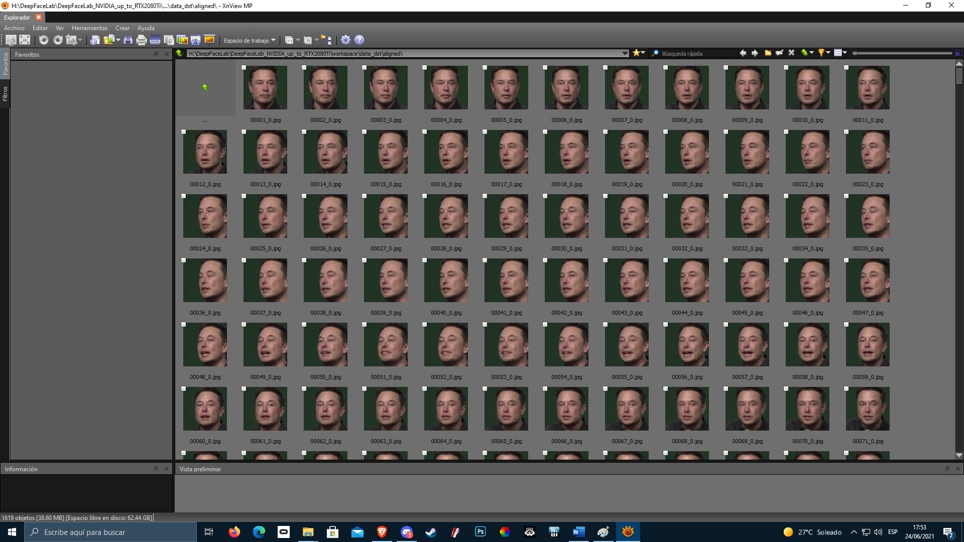

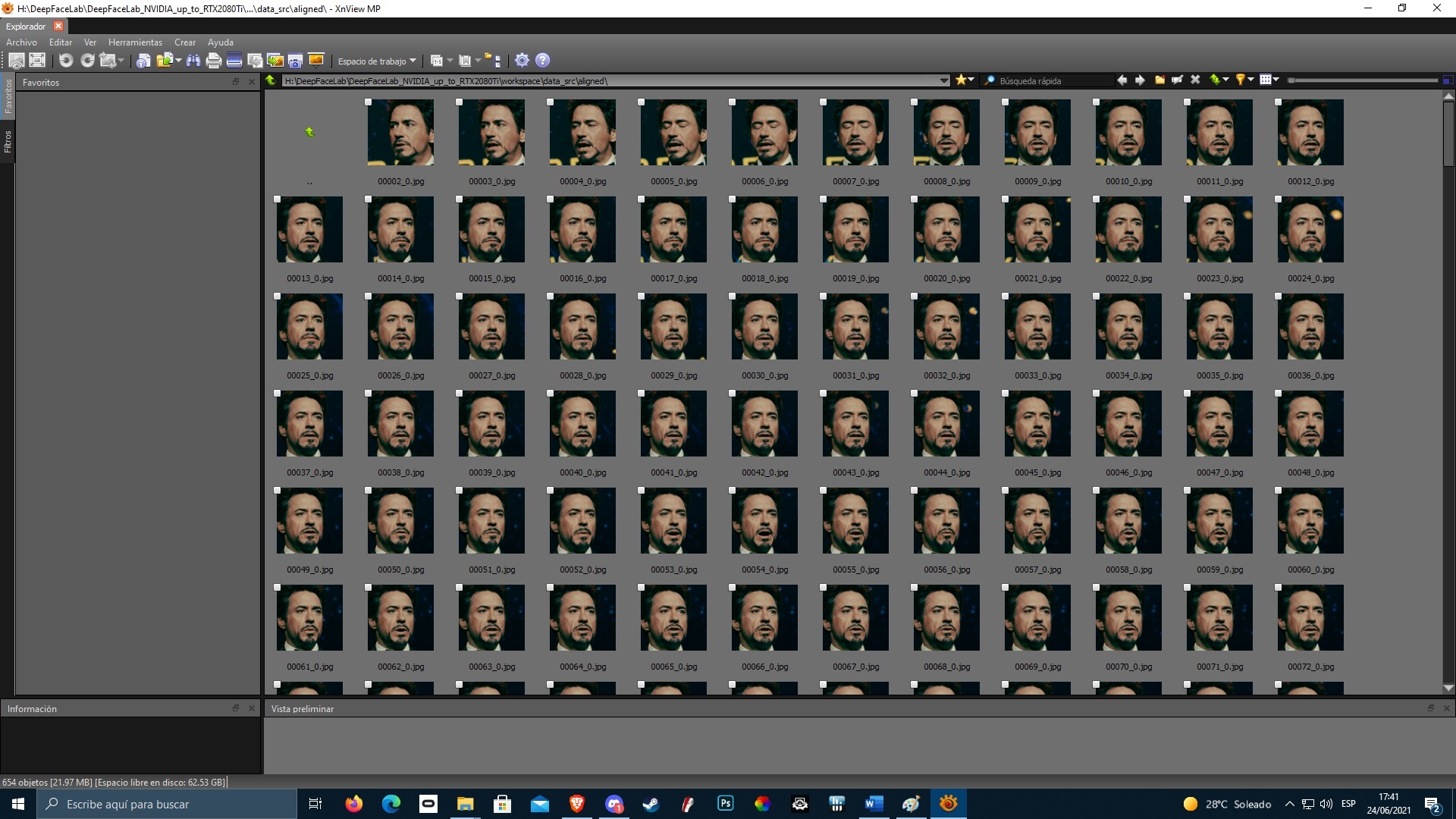

        4.1) “data_src view aligned result”
        Abre las imágenes en un programa externo, con los archivos "data_src/aligned" para eliminar a mano falsos positivos e imágenes incorrectas como caras de otras personas o de cosas que no sean caras, las cuales eliminaremos. Como se ve en la imagen de abajo, los fotogramas pasan a ser fotos solo de las caras.
Nombre:	aligned_src-imagenes.jpg
Visitas:	3844
        Ejemplo de caras alineadas.

        5) “data_dst faceset extract MANUAL“
        Extracción manual, igual que en el paso de extracción de “data_src”.
Nombre:	mascara manual dst.jpg
Visitas:	4011
        Ejemplo de selección manual de máscara.
        5) “data_dst faceset extract”
        Extracción automática de caras. Como siempre, todo “enter” para automático.
        5.1) “data_dst view aligned result”
        Abre las imágenes en un programa externo, con los archivos "data_dst/aligned" para eliminar a mano falsos positivos e imágenes incorrectas como caras de otras personas o de cosas que no sean caras, las cuales eliminaremos. Como se ve en la imagen de abajo, los fotogramas pasan a ser fotos solo de las caras.

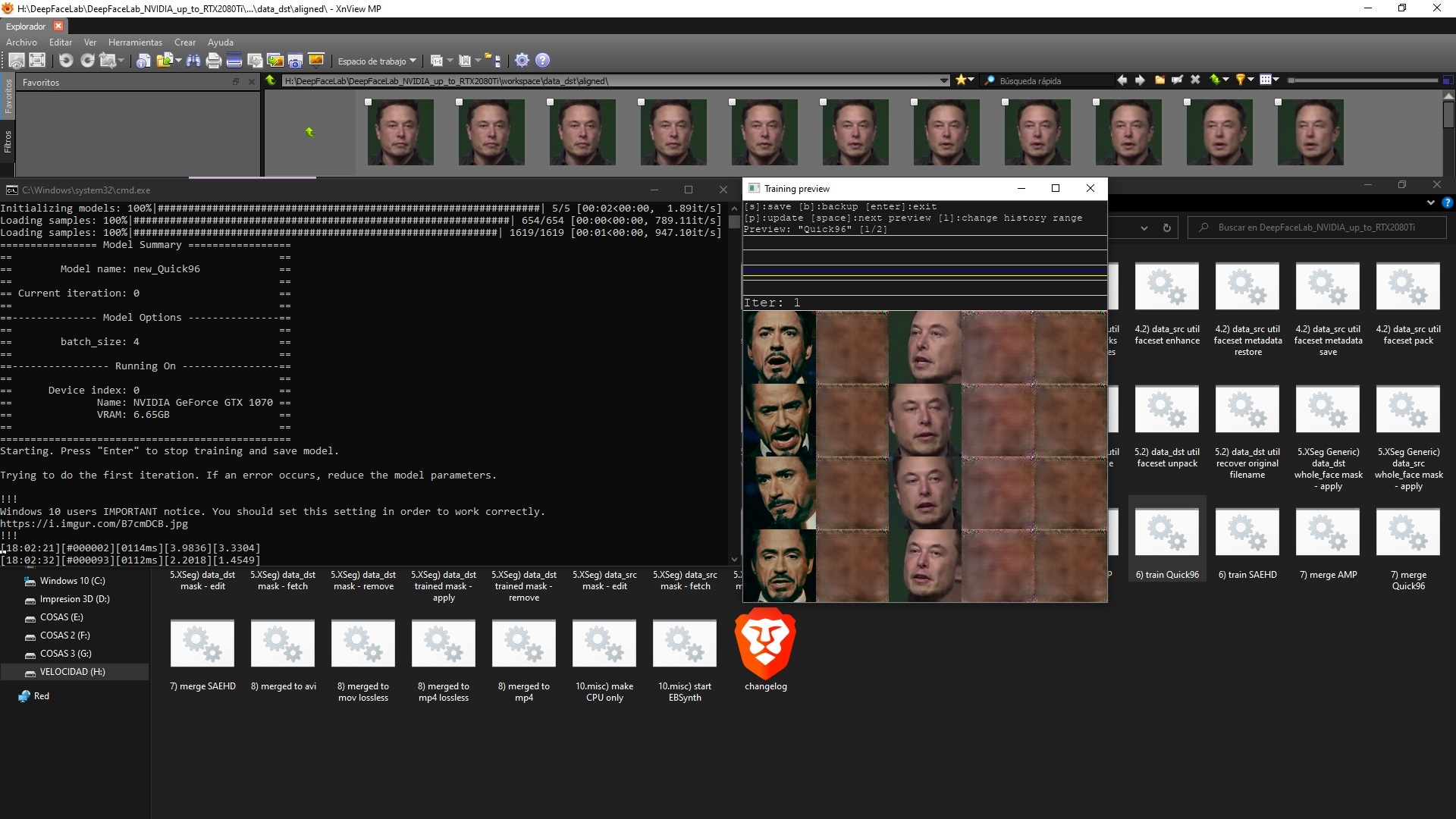

        Ahora que tenemos material suficiente, le toca entrenar a la IA para reconocer y recrear las caras y como resultado final, crear las caras del sustituto adaptadas a los gestos del sustituido.
        Tenemos dos opciones de entrenamiento que recomiendo:
        6) “train Quick96”: Entrenamiento rápido y sencillo para equipos no tan potentes.
        6) “train SAEHD” (6GB+): Auto decodificado de alta definición. Para tarjetas gráficas potentes con al menos 6GB de VRAM.
        Nota:
        La IA va a entrenar, para eso necesita tiempo de procesamiento, durante el que nuestro procesador va a estar “a tope”, por lo que es mejor que no utilices más programas y lo dejes tranquilo trabajando, porque si lo saturamos de trabajo, puede fallar. Cuanto más potente sea tu procesador (GPU o CPU), más rápido irá.
        La IA trabaja por “interacciones”, a mayor número de estas, mejor será la calidad del resultado final. ¿Cuántas interacciones son las recomendables? Bueno, eso depende mucho de la calidad del resultado que necesites. Normalmente lo que suelen decir los usuarios es que lo mínimo recomendable son entre 50000 o 100000 interacciones.
        Por mi parte, los ejemplos con los que he trabajado son de 10000 y 20000 interacciones para que podáis apreciar un poco la diferencia a niveles bajos.
        Nada os limita, como si queréis hacer un millón de interacciones, eso sí, pobre procesador si lo hacéis del tirón.
        Cabe destacar que el proceso lo podemos parar cuando queramos. Se guarda para poder continuar en otro momento si se desea y aumentar el número de interacciones.
        Si pulsamos la P sobre la ventana con las imágenes de interacción, se actualizará con el resultado hasta ese momento.

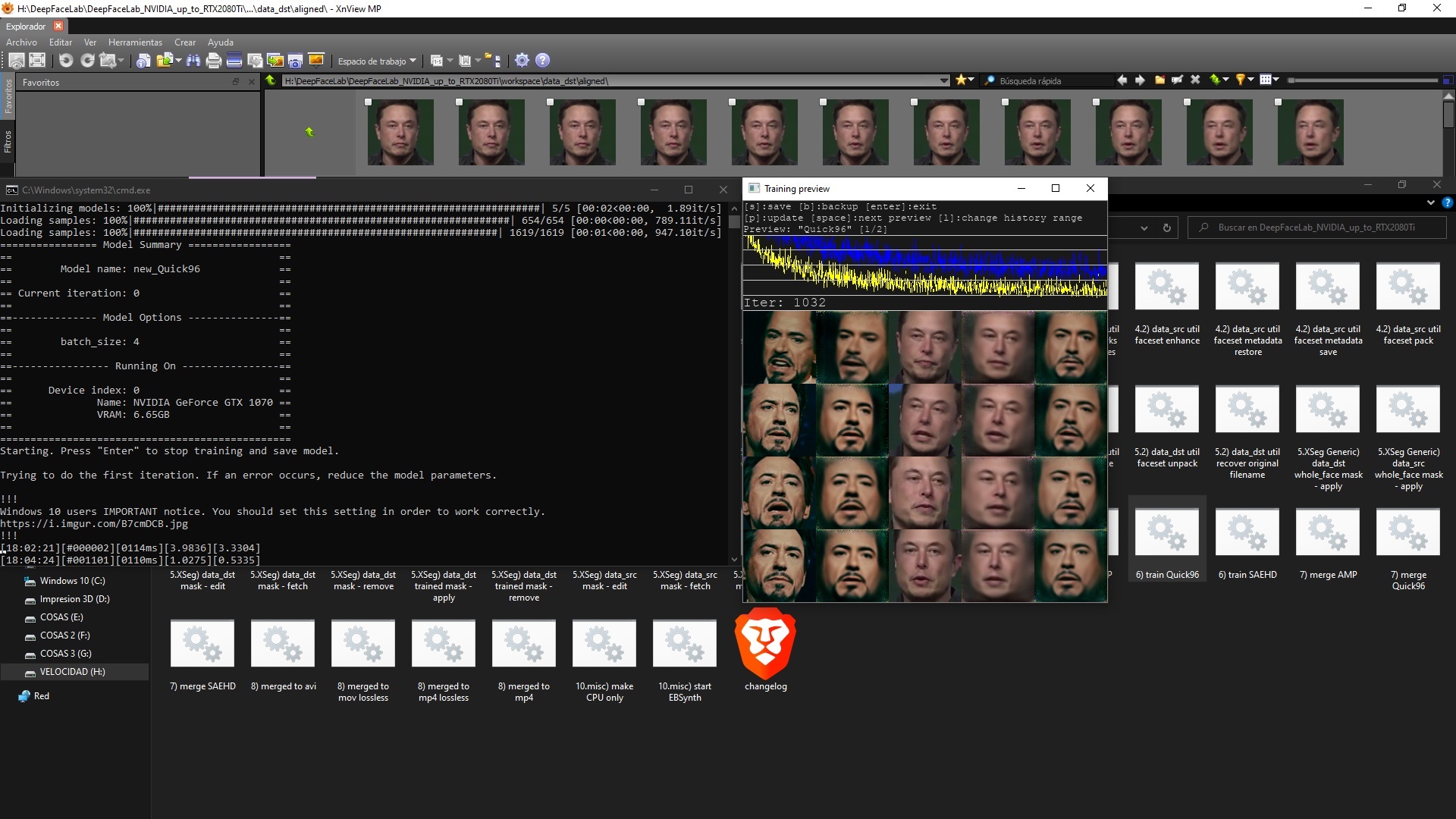

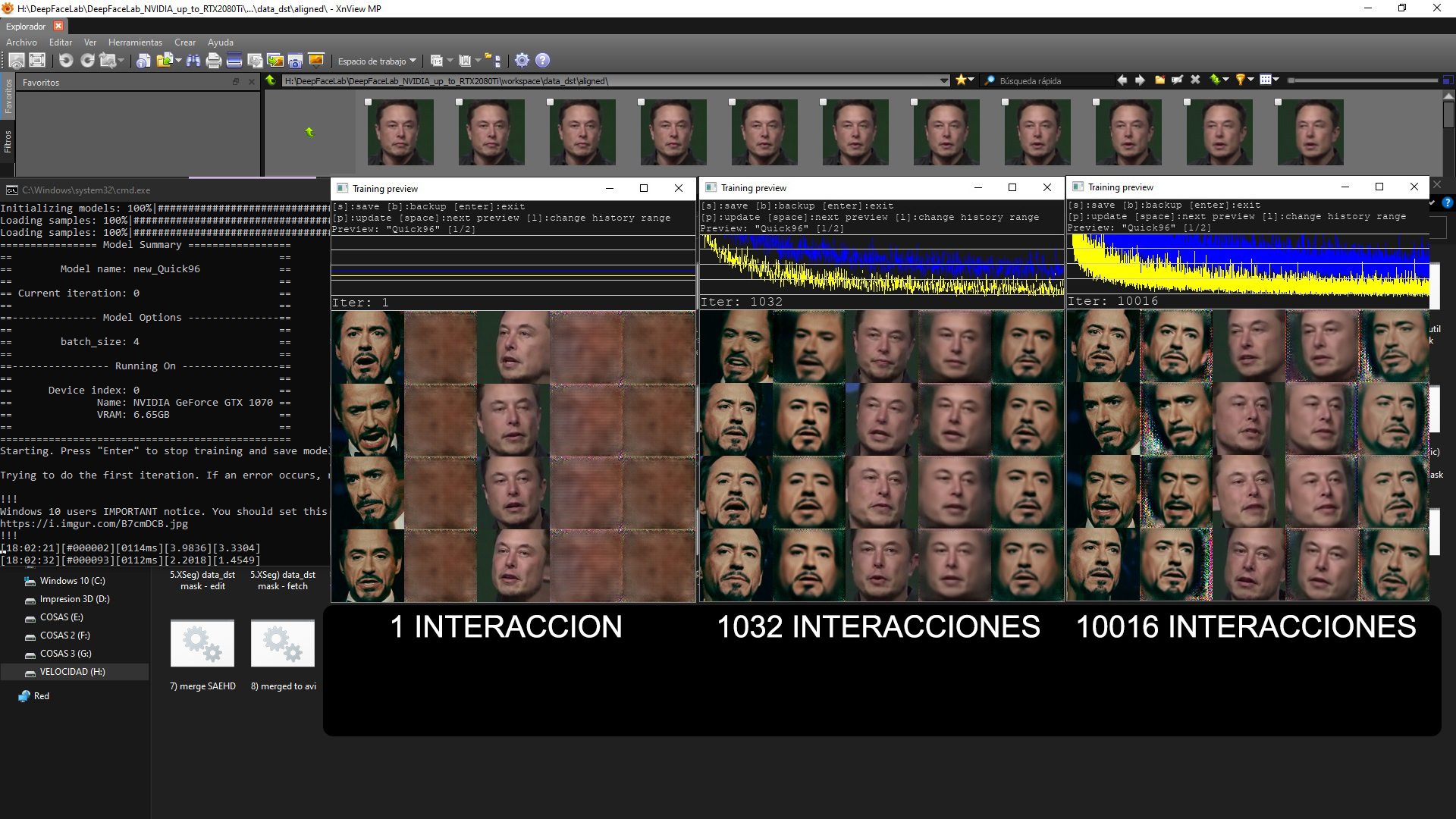

Nombre:	Training.jpg
Visitas:	3932
          Ejemplo en modo (“train Quick96”) del comienzo del proceso de entrenamiento donde vemos una ventana en la que aparecen caras originales de ambos sujetos.
Nombre:	Training 1032.jpg
Visitas:	3901
          Con 1000 interacciones vemos que la IA comienza a crear caras.
          En la primera y tercera columna, aparecen caras de los videos de ejemplo.
          En la segunda y la cuarta columna, la IA recrea las imágenes de ejemplo tratando de que tengan el mayor parecido posible (es como el pintor que copia, con la práctica lo va haciendo mejor).
          En la quinta columna, la IA crea “a su interpretación”, la cara del sustituto con los gestos del que sustituye.
Nombre:	Diferencia de interacciones.jpg
Visitas:	3848
          Diferencia entre tres valores de interacciones.

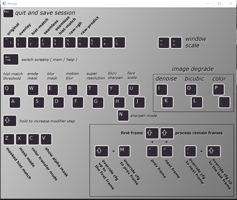

          El programa nos dará la opción (de forma automática) de abrir un entorno gráfico para poder realizar ajustes o cambios. Para poder acceder a esas opciones, hay que presionar la tecla de tabulación (las dos flechitas, colocada a la izquierda de la letra Q).
Nombre:	Merger.jpg
Visitas:	3970
          Entorno gráfico con ajustes al realizar el proceso de “merger”.
          Con estas opciones, podremos ajustar el tamaño de la cara, difuminar los bordes de la máscara, ajustar el color, añadir desenfoque de movimiento, etc.
          Recomiendo que probéis por vosotros mismos las opciones.

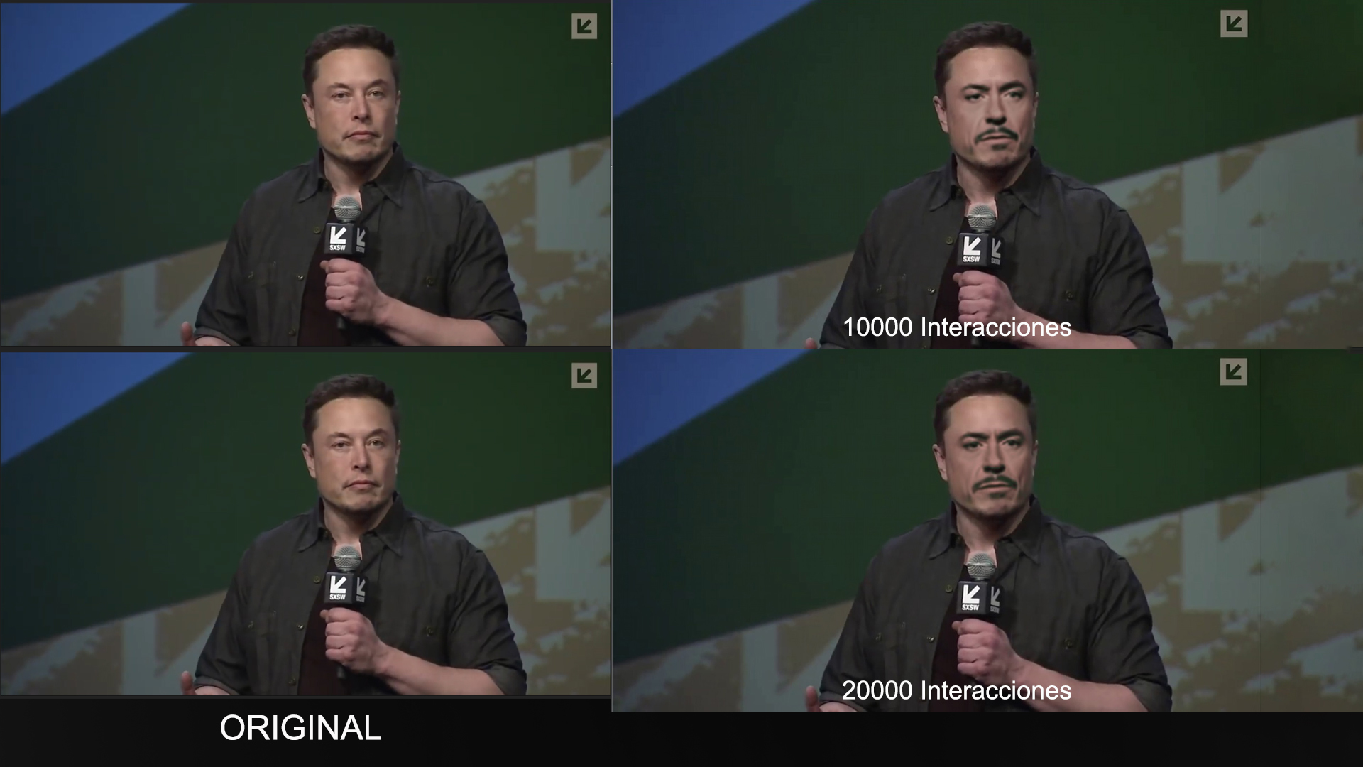

          Aquí podemos ver el resultado con 2 modelos de 10000 y 20000 interacciones de aprendizaje de la IA.
          ¡¡¡Bien, ya has conseguido hacer tu primer Deepfake!!! Sigue practicando, busca guías para mejorar, consulta en foros de la comunidad y podrás llegar a hacer cosas tan impresionantes como: https://www.youtube.com/watch?v=t5pufwWX54o
