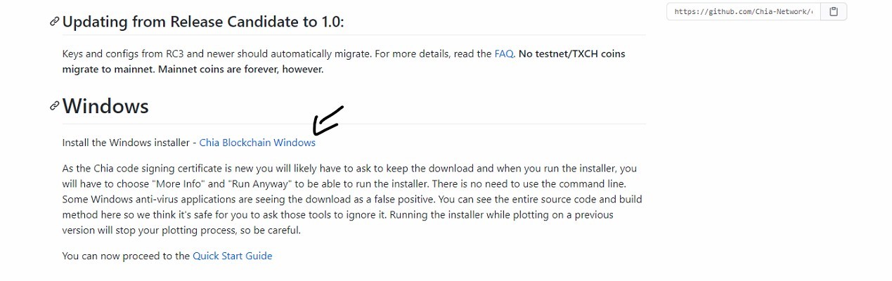

Para chia vamos a necesitar descargar la Blockchain de esta, que la podremos descargar desde su GitHub.
En mi caso voy a escoger Windows que es mi sistema operativo

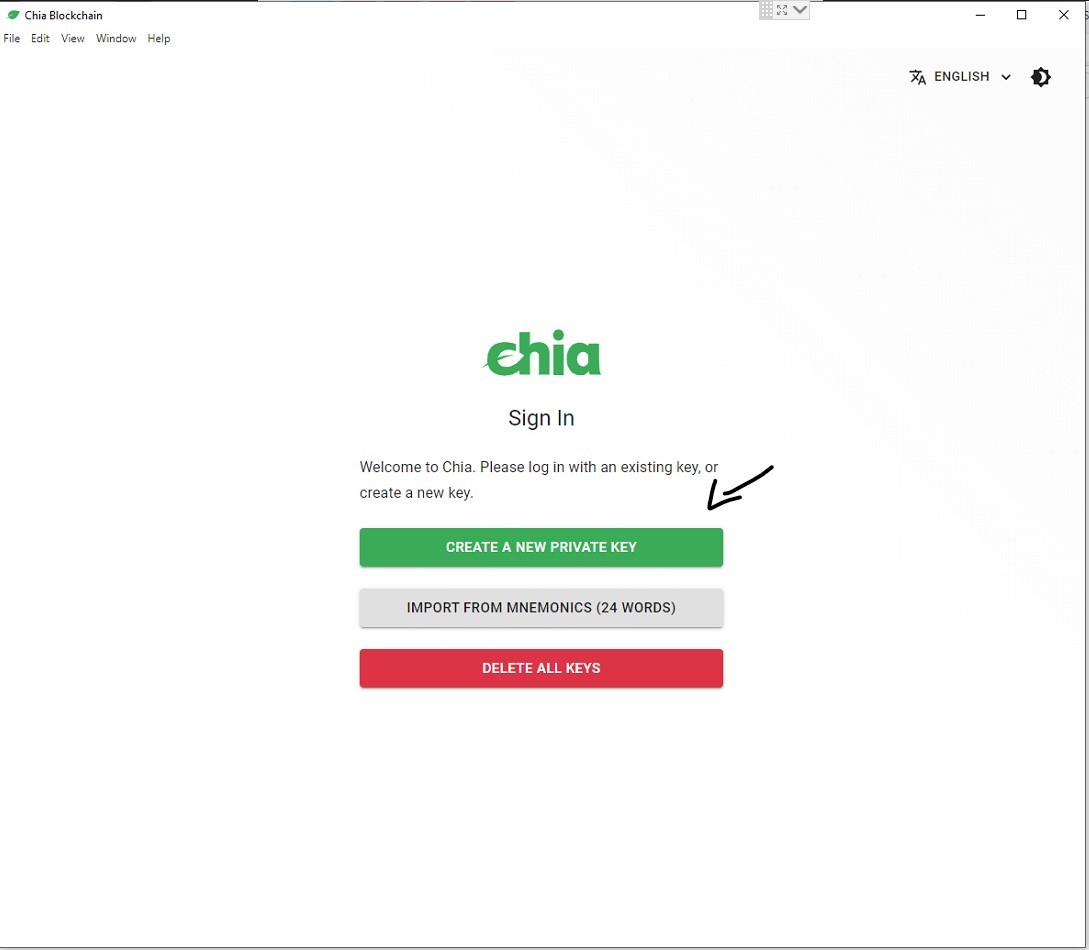

Una vez descargado lo abrimos y seleccionamos “Create a new private key” si es que no tenemos todavía una wallet.
Podemos ver como nos aparecen unas 24 palabras, pues estas palabras deberemos apuntarlas en orden y guardarlas en un lugar seguro, puesto que es la manera que tendremos de volver a conectarnos a la wallet si cambiamos de equipo o borramos el programa y le damos a siguiente
Y ya estaría, ya tenemos la blockchain de Chia completamente instalada, ahora vamos al siguiente paso

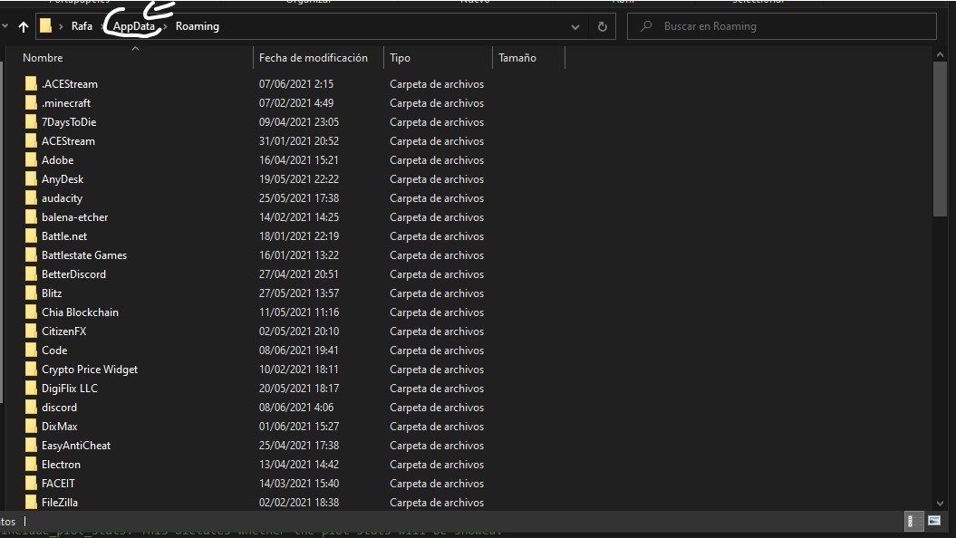

Una vez instalado abrimos la carpeta de Swar chia y con un editor de texto abrimos el archivo llamar config.yaml, una vez abierto en las primeras líneas podemos ver un apartado llamado “Chia_Location”, para rellenarlo vamos al buscador de Windows y escribimos “ejecutar” y se nos abrirá una pequeña ventana donde vamos a escribir %APPDATA% y presionamos enter, se nos abrirá el explorador de archivos y hacemos clic en Appdata
Una vez hecho clic hacemos clic en local, buscamos la carpeta chia-blockchain y la abrimos, hacemos clic en app-1.1.x, resources, app.asar.unpacked y por ultimo Daemon. Copiamos completamente la ruta añadiendo al final /chia.exe y la pegamos en el documento de texto de esta manera

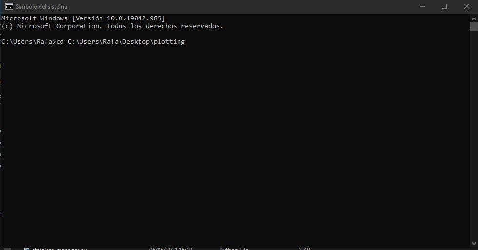

Una vez hayamos configurado todo guardamos el archivo, abrimos una ventana de CMD y escribimos “cd ubicación de swar chia” como se puede ver aquí
Presionamos enter y escribimos py manager.py y nos saltará un error indicándonos que nos falta una dependencia, lo que deberemos hacer es escribir “pip install dependencia” cambiando dependencia por el nombre de la dependencia que nos falta, así hasta que las hayamos instalado todas. Una vez deje de mostrarnos error ya podremos escribir “py manager.py start” esperamos y acto seguido escribimos “py manager.py view” para poder ver el progreso.

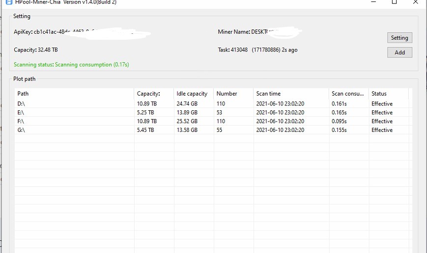

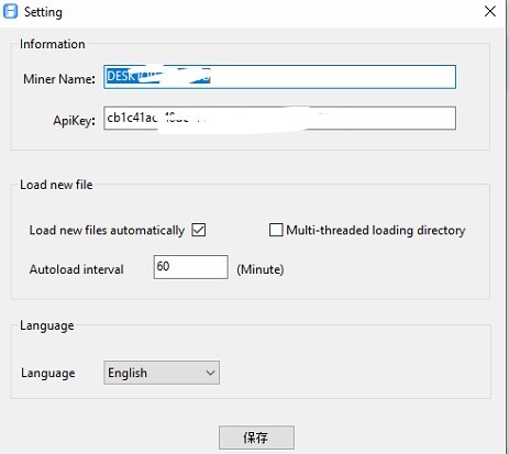

Ahora volvemos al apartado Download Center y descargamos el archivo “Chia-miner” y lo descomprimimos. Una vez descomprimidos pulsamos el primer botón ubicado a la derecha y pegamos nuestro “Api-key” que la podemos ver en el apartado “Configuration” de la web de Hpool. Ponemos el programa en ingles abriendo el desplegable de abajo y marcamos el tick de “Load new files automatically” para que añada nuestros plots a medida que se van creando y pulsamos en el botón de abajo escrito en chino.
Ahora pulsamos el otro botón que si lo hemos puesto en ingles pondrá “Add” y ahí le indicaremos la ruta de nuestros plots y ahora si que si estaremos farmeando oficialmente Chia.
