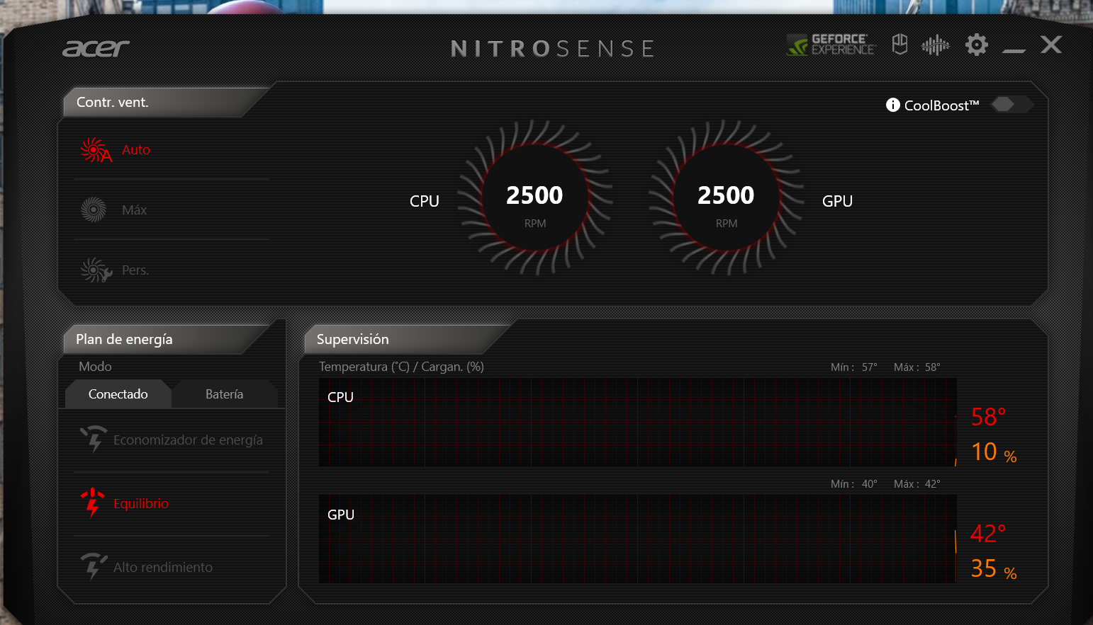

          en la ultima reparación fue que la placa base estaba defectuosa y se olvidaron de ponerle pasta térmica a la vuelta... un horror.
          tengo en mi mente que puede ser por el voltaje ya que cuando desactivo el turbo boost me dan los mismos fps 90-100 pero con thorttling intermitente y con turbo boost es permanente en pruebas de esfuerzo
          si tienes alguna idea mas comunícamela por favor.
          pd: es gen 10 y el undervolt esta capado.

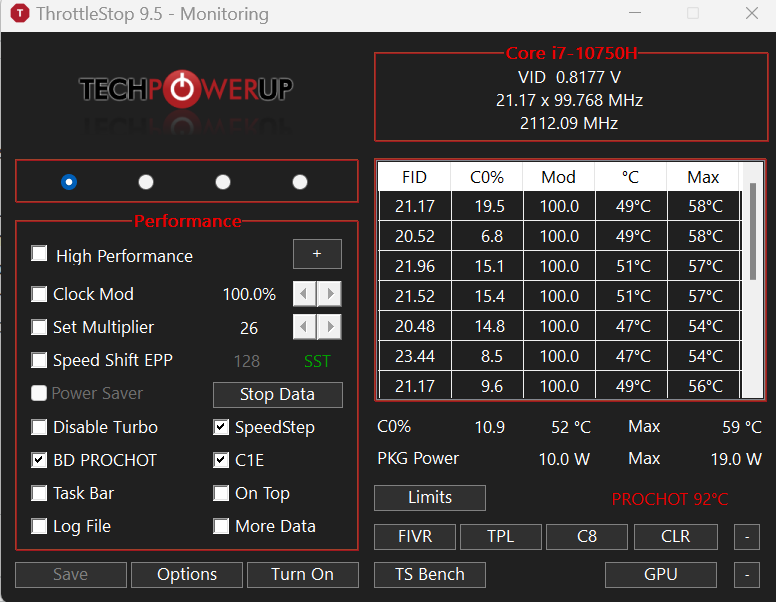

          • #6
            Si me dices que se olvidaron de la pasta...dios sabe qué otras cosas podrían haber hecho mal.
            Respecto a de que está capado, lo sé. Aun así en foros se habla de soluciones válidas, como limitar el TDP, bajarle un poco de velocidad a los núcleos manualmente...hasta alguno ha conseguido desbloquear el ajuste de voltaje.
            Te va seguir dando trabajo indagar más en el tema, yo lo dejaría en manos de algún técnico fiable que pueda comprobar voltajes en cada componente por si el problema viene de VRMs o algún otro componente interno.
            Al decirme que desactivando el turbo mejora algo...quizá se esté calentando esa parte de VRM al demandar mucho voltaje.
            Prueba a usar el programa ThrottleStop a ver si deja modificar algún parámetro

            • #7
              Originalmente publicado por adriasturias Ver Mensaje
              me podrias ir guiando por el programa por favor?
              y ya me imagino culaquier cosa podria haber pasado
              si esto ayuda con turbo boost me llegaba directamente a 90 grados namas abrir el juego y sin me bajaba a 70

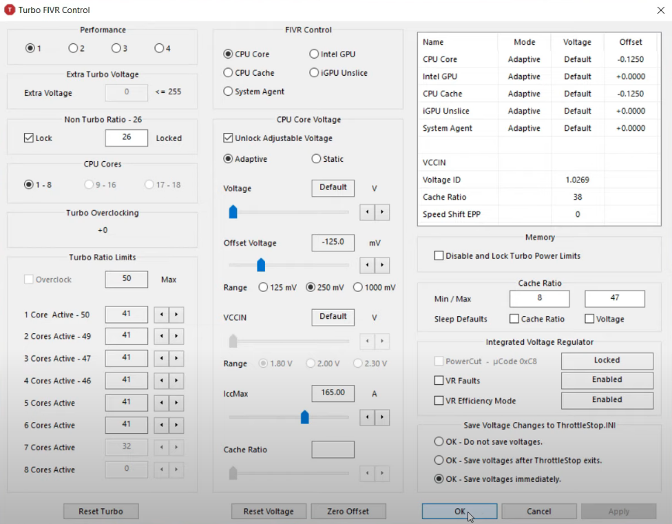

              • #8
                Mira a ver si te deja poner en el apartado de FIVR esos parámetros de la imagen. Guarda los que tengas asignados ahora mismo por si tienes que volver a ponerlos.
                En principio no tendrías que tocar más que eso

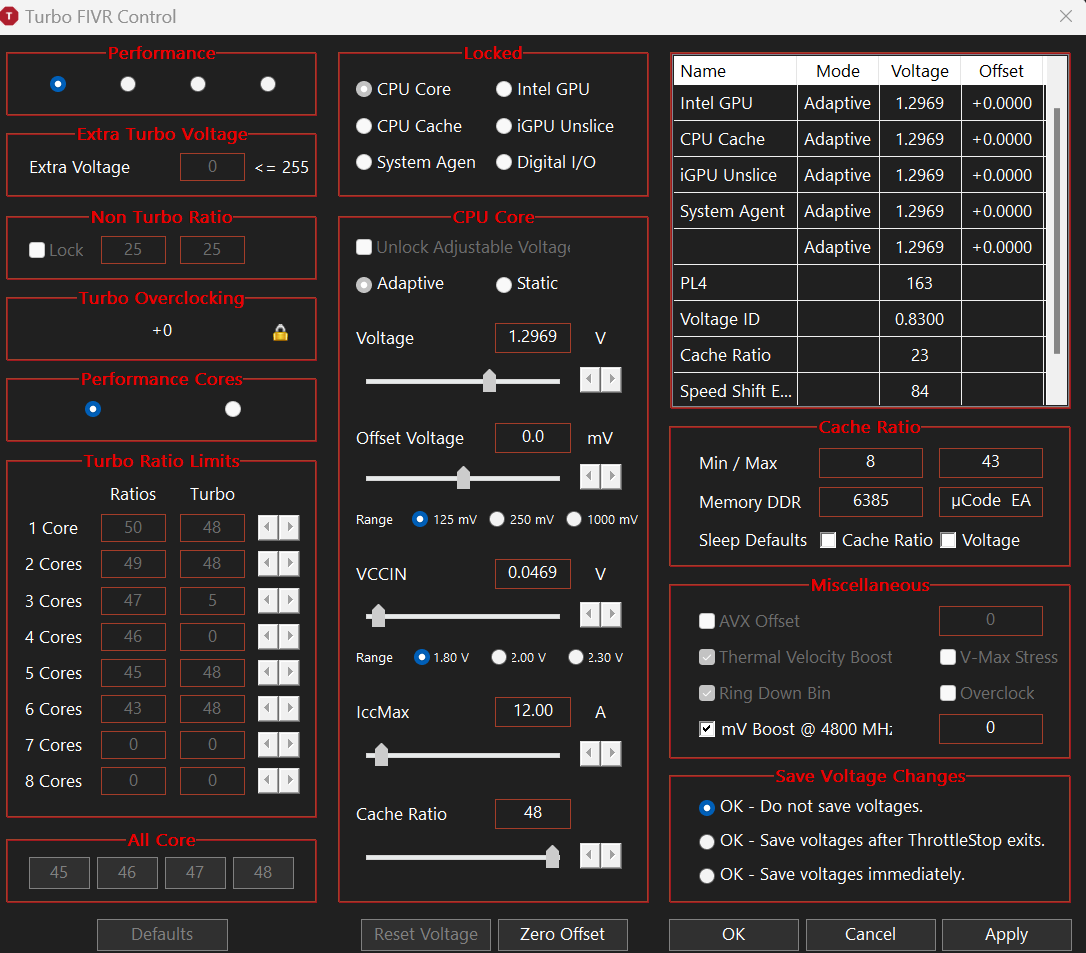

                • #9
                  me sale esto^^
                  Archivos Adjuntos
                  Comentario
                  • #10
                    mmm sí que parece bien bloqueado con esa version de bios...
                    prueba a activar el speed shift del menu principal y disable turbo, a ver si hace algun ajuste notable.
                    Sino ya indaga por foros ingleses a ver si alguien ha hecho cambios con ese mismo ordenador
                    Comentario
                    • #11
                      sigo todo igual por lo que veo muchas gracias por tu ayuda^^ te hare caso e indagare
