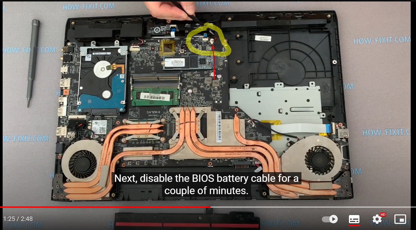

      • #4
        Puf no se si sera el mismo portatil pero acabo de ver un video https://www.youtube.com/watch?v=m2YzuUXdPwU y esta por la parte de atras de la placa

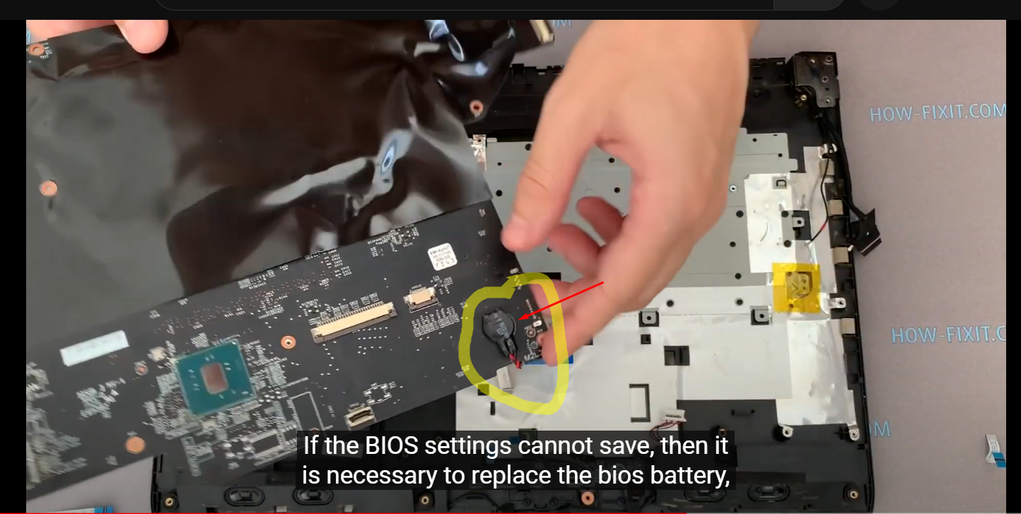

Nombre:	image.png
Visitas:	159
Nombre:	image.png
Visitas:	171
ID:	228126​Aqui te dejo unas capturas de donde pone que esta en el video lo que no se es si sera el mismo modelo que el tuyo. Espero que te sirva aunque si es igual yo creo que con desconectarlo de la placa (1 foto) seria como quitar la bateria no tendrias que desarmar la placa para quitar la bateria y volverla a poner ya que no quieres sustituirla solo resetearla.

          • #6
            Si muchas gracias por tu molestia es perfecto....bueno es como el mio solo que es un gp y el mio es gl pero es igual y si ya hice eso mismo pero no resetea la clave en el video lo dice estoy pensando que a lo mejor es la pila que este mal y a lo mejor hay que sustituirla muchas gracias por tu molestia.
